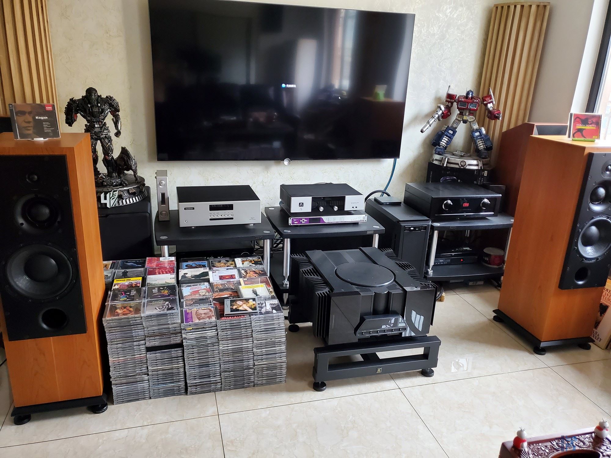

文末彩蛋:下图分别是丽确LS 1前级用家在广州、移民美国后的器材,他用Micro mega FI,丽确A15分体胆后级,天朗肯德堡扬声器。
779040

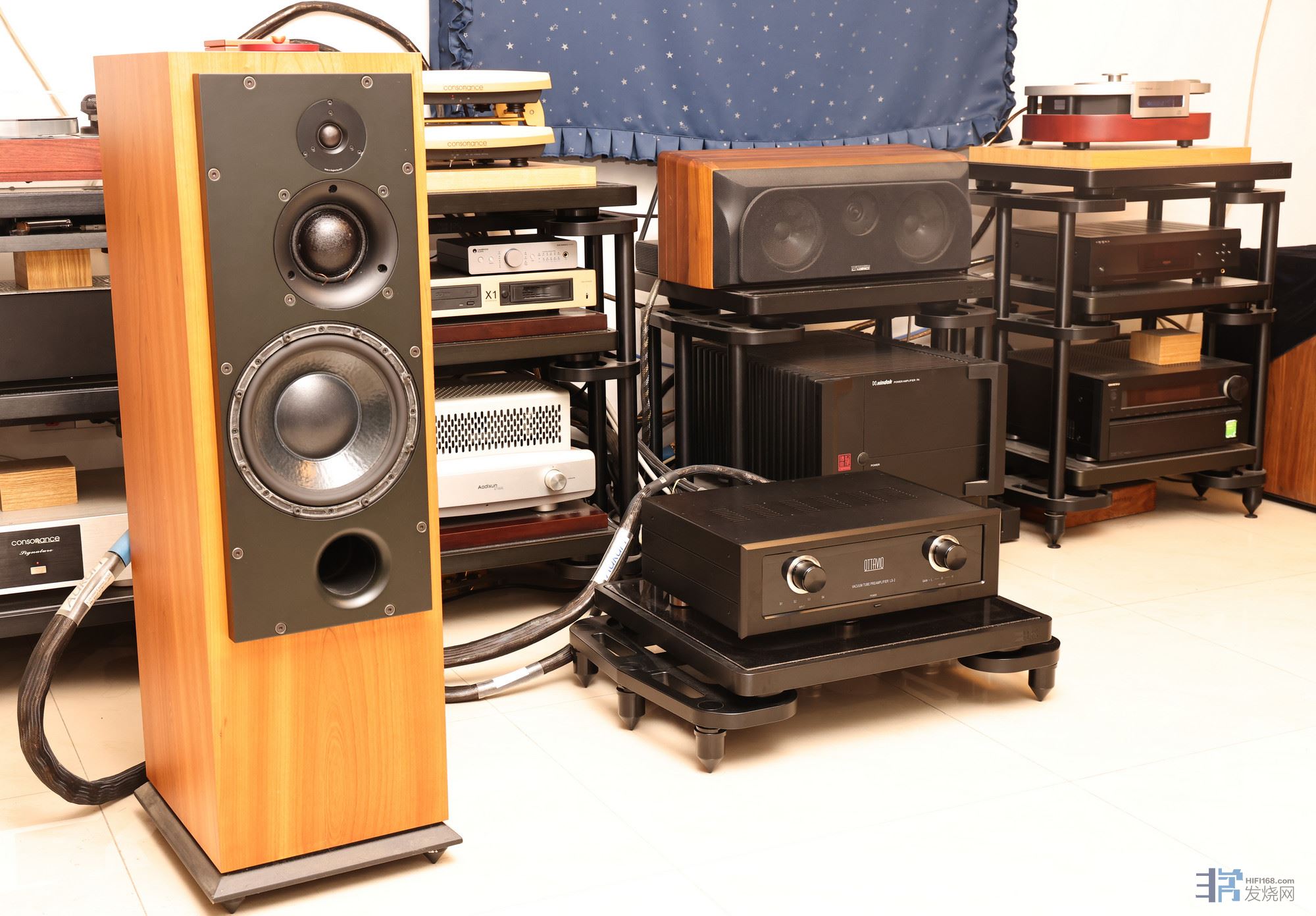

丽确LS 2用家,搭配ATC主动扬声器。
779048
另外一位搭配ATC扬声器的LS 2前级用家,搭配贵丰后级。
779056

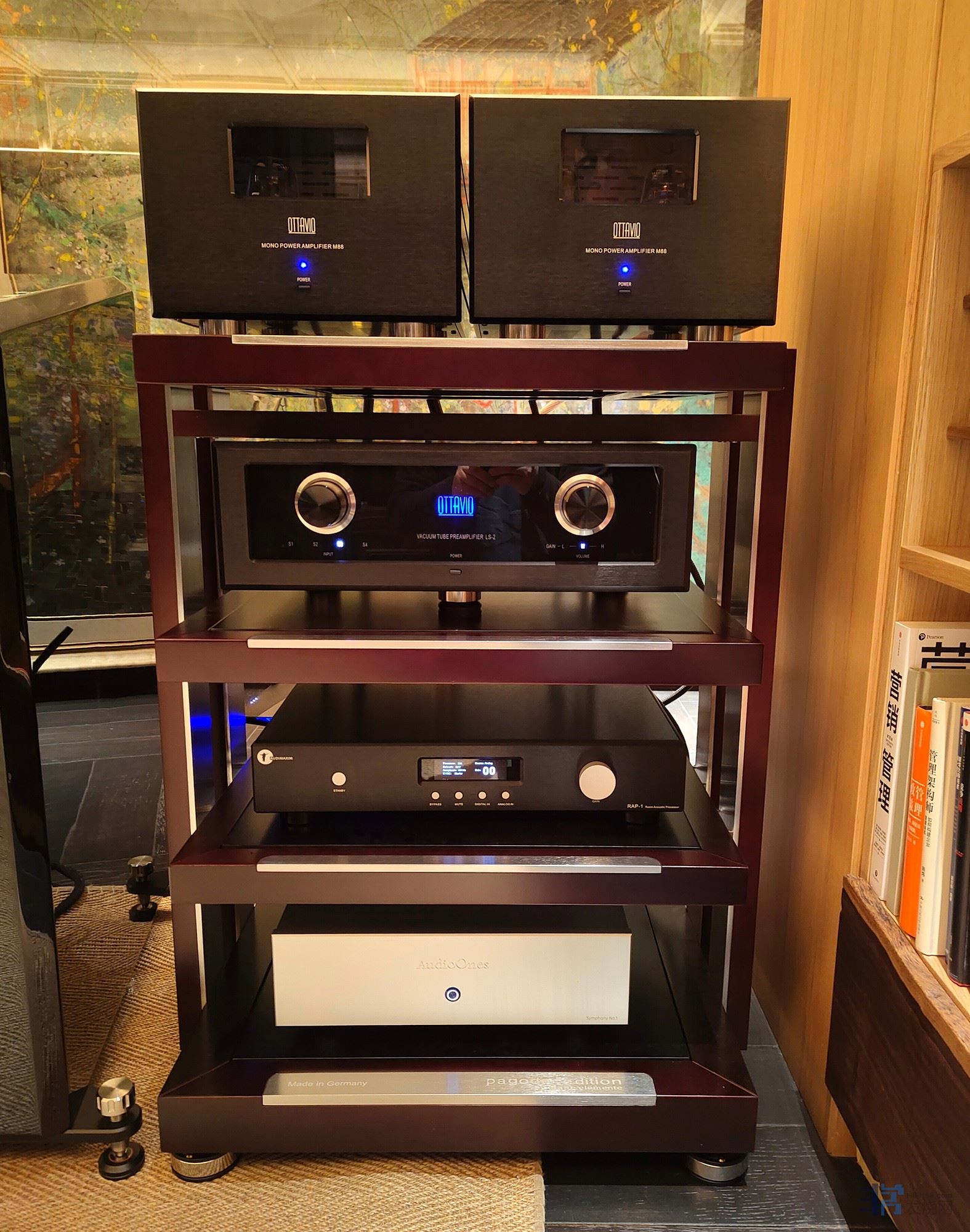

LS 2的用家,搭配丽确M88后级,音乐大师扬声器。
779053
779052
另外一位搭配音乐大师扬声器的LS 2用家。
779054
779055

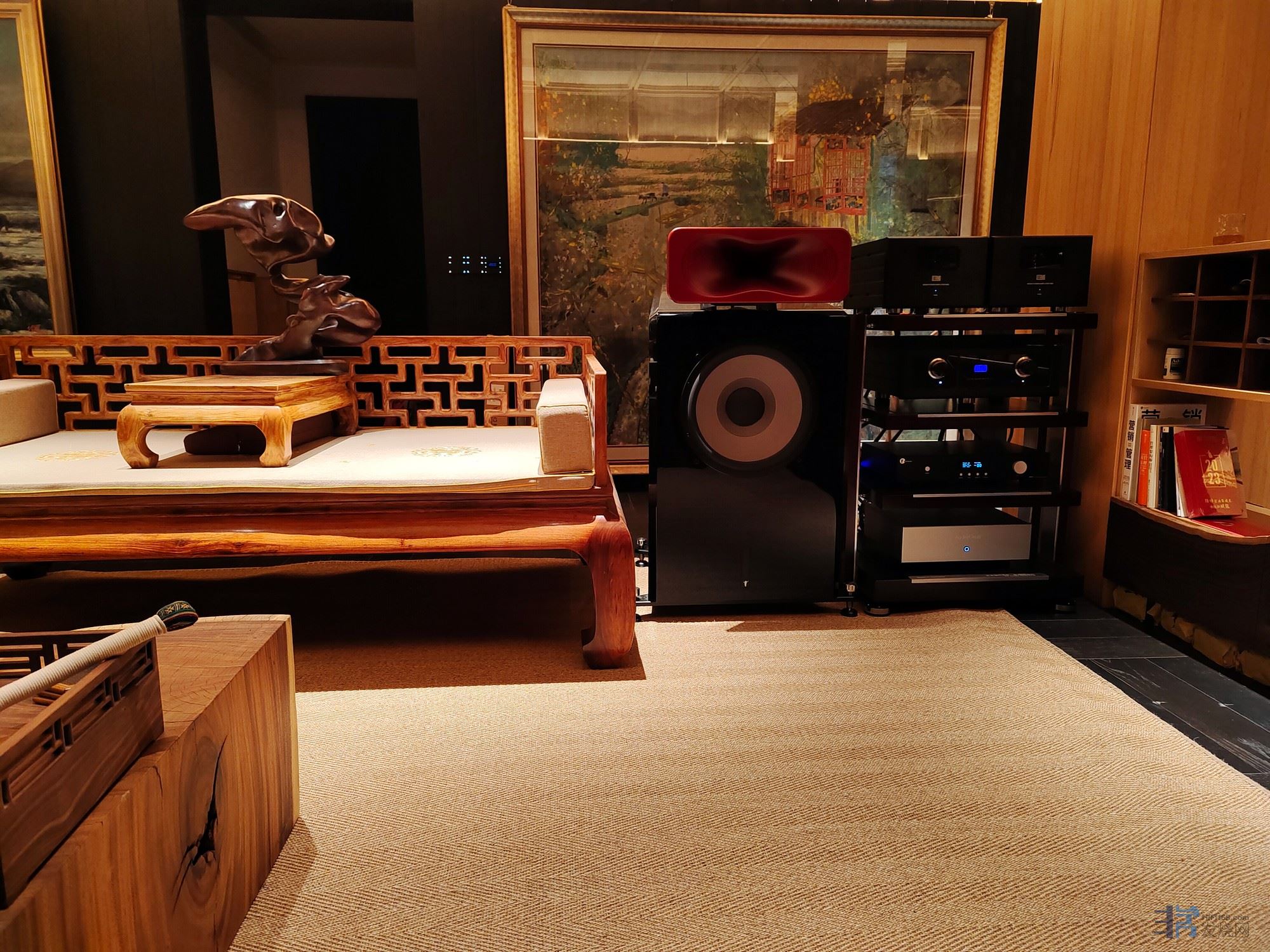

eric - 2023/8/10 16:20:10
搭配dcs和BH扬声器。
779064
779063
