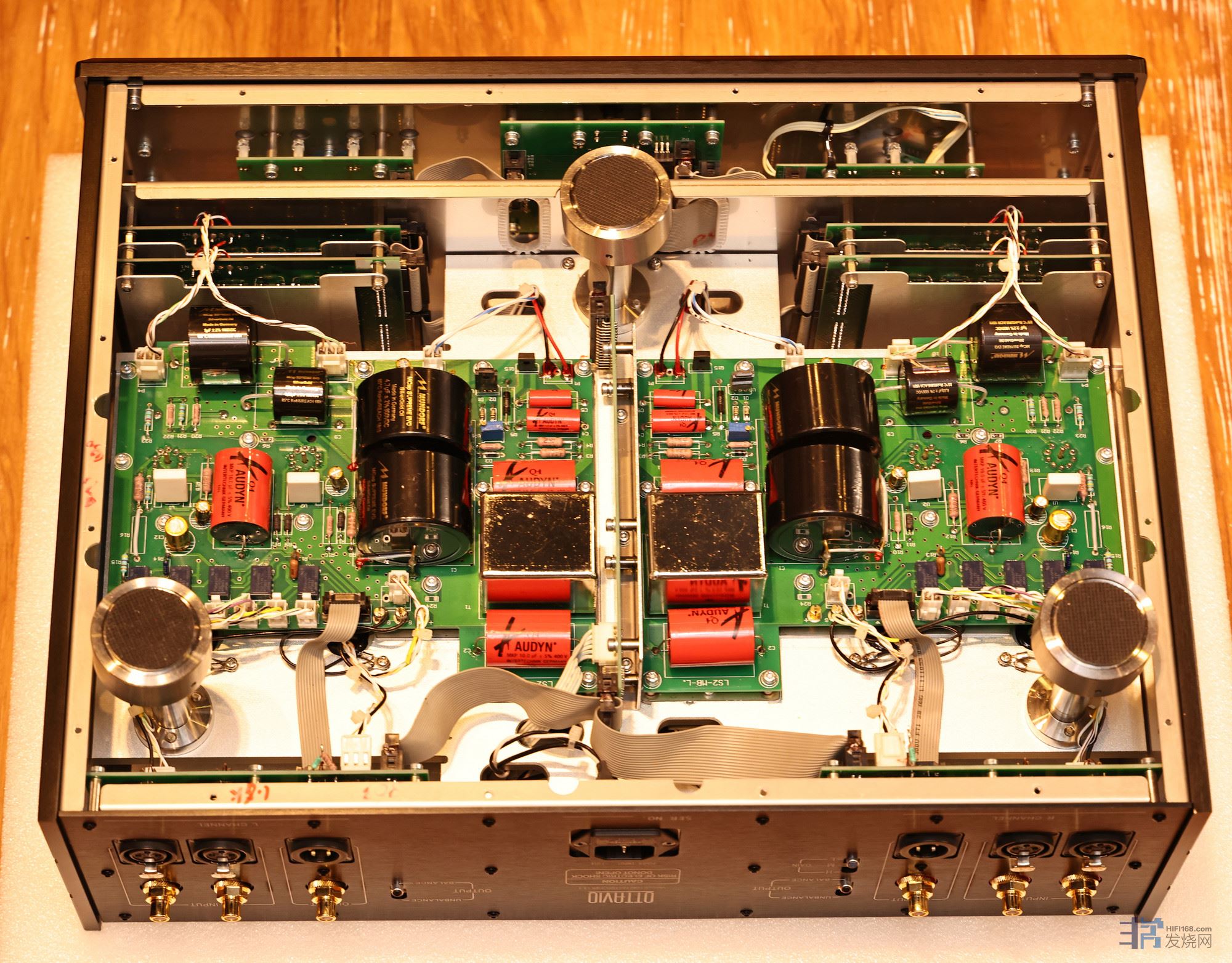

丽确LS 2前级的开盖照来啦。
LS 2采用无负反馈设计,让声音更率直细致,背景宁静漆黑,能表现出更多的音乐细节。
最发烧的左右声道独立设计。
底板开盖照。LS 2前级净重达23.5公斤,和不少发烧级别的合并机一样重了。

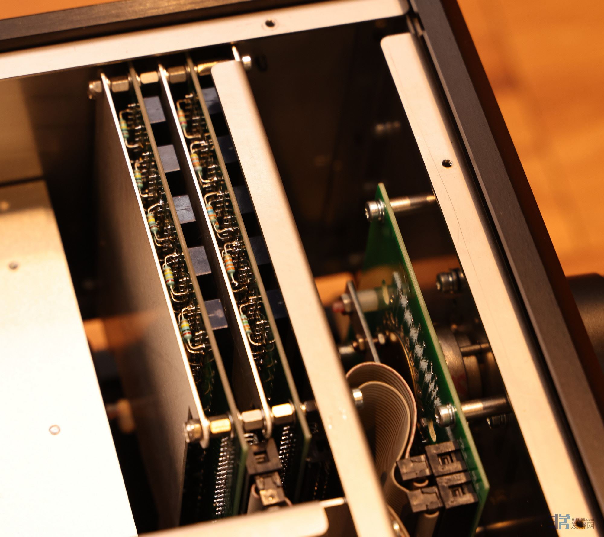

丽确tt前级和这款LS 2前级都是采用发烧的电阻步进电位器,其中tt前级是22位,而LS 2就是更精密、更高级的24挡电控继电器连接方式。

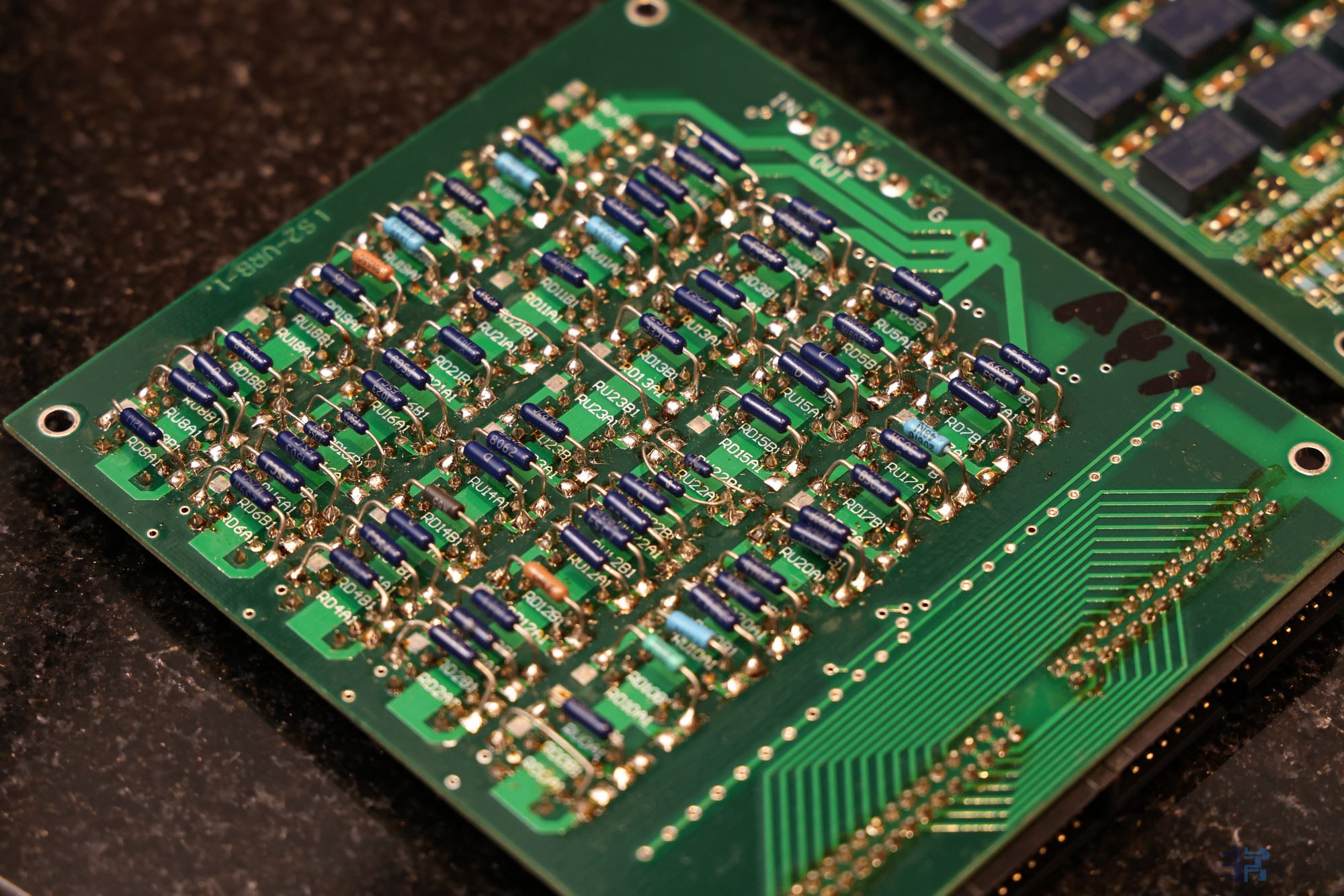

下图左边两块密密麻麻布电阻的就是电控继电器线路板。
都是1%精度的进口金属膜电阻,都是美国DALE补品级电阻。
每级音量信号只经过两只高精度电阻。
线路板都是丽确自己全手工制作,不能大量量产。
电阻步进电位器的正面和反面,密不透风的声音密度、稳定宽阔的声场、没有压缩的声音动态就是来自这里。

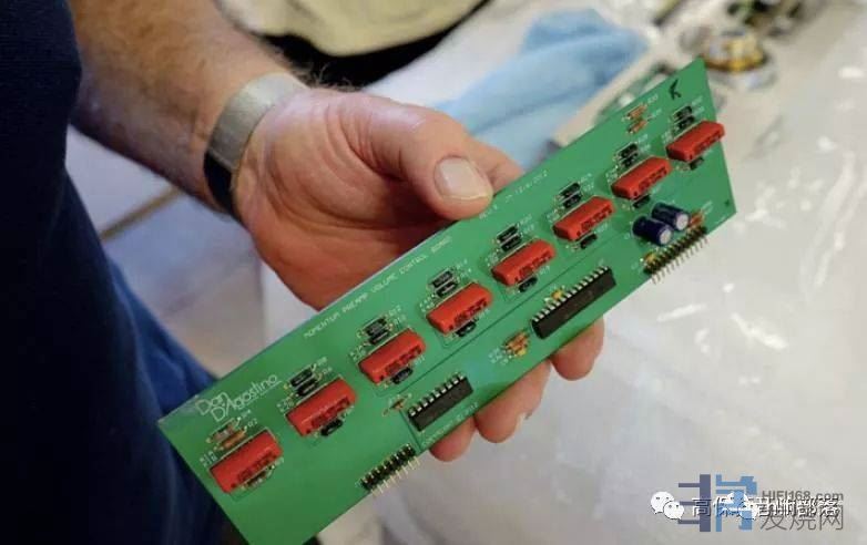

大丹和adionote等的HI END前级都是采用这个类型的电位器,例如下图就是大丹的MOMENTUM PRE前级电位器。
