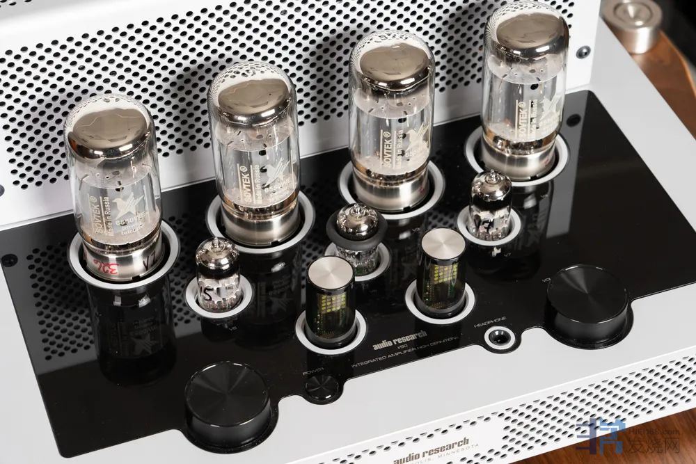

如果注意 I/50 的真空管配置,可以 6922 訊號管上面,加了彈性阻尼環,這可是有用的設計,不是裝好看的,因為真空管工作時,因為電子束的流動產生振動,會與玻璃管共振,產生失真或干擾,所以 ARC 加裝了阻尼環,與高階機種看齊。這雖是設計的小細節,但是可以看出 ARC 並沒有因為 I/50 相對平價,就忘記他們對「High Definetion」的堅持。
(107.72 K)
2022/12/16 14:02:00
又像是 I/50 所使用的 6550,是新款 Sovetek 6550WE,不過這些真空管全都經過 ARC 自家測試配對,我去明尼蘇達參訪 ARC 工廠時,原廠還特別介紹真空管 Burn-in 與配對的程序,所有採購的真空管,都必須在 ARC 工廠燒管 48 小時,然後測試配對,所以 ARC 原廠的真空管,比外面零售的版本要貴一些,因為經過 48 小時燒管,可以淘汰掉體質不好的真空管,而且 ARC 測管數據的紀錄,也便於日後維修所需,假如日後需要換管,ARC 可以提供適合機器的原廠管。
