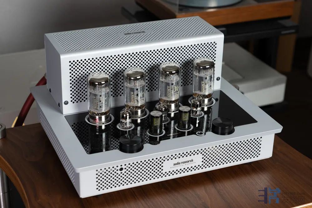

雖然我說 I/50 像是 VSi 60 的後繼者,可是 I/50 不光是「繼往」,更像是「開來」的全新 ARC 器材,除了全新 Cerakote 外觀,可能延續到未來其他 ARC 器材,I/50 還加上了可愛的 Lexie Tube,顯示音量數字與輸入檔位,雖然這與放大線路無關,可是增添了器材的設計感,這項創意會不會延伸到其他 ARC 的新機上面,我們且慢慢等著看。
但眼前的 I/50,比起推出十多年的 VSi 60,根本不像是既有設計的改良,更像是全新設計,不光是 Lexie Tube 新穎好看,還包括面板的網狀孔洞,不僅簡約好看,還可強化散熱,而 I/50 把兩個控制旋鈕,從幾箱前方換到頂板,有效縮小了機箱體積,也讓 I/50 更有復古真空管機的模樣,頂板還加上了亮面壓克力,與 Cerakote 陶瓷塗裝形成雙色對比(two tone),巧妙地點綴出 I/50 的年輕氣息,誰說真空管機都長得土土的,來看 I/50 絕對改觀。

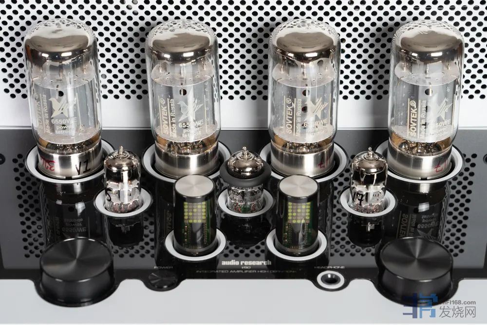

從放大線路的設計來看,I/50 與 VSi 55、VSi 60 相同,都是具備音量控制的後級並沒有額外的前級放大線路,可是 ARC 貼心地加上了耳機放大線路,讓 I/50 的功能性更好。
或許有人會擔心,少了獨立前級放大線路,I/50 會不會比較沒力,放心,ARC 早就考慮到了,所以 I/50 的第一級放大,增加了 7 dB 增益,與一般前級常見的 10 dB 放大很接近了。

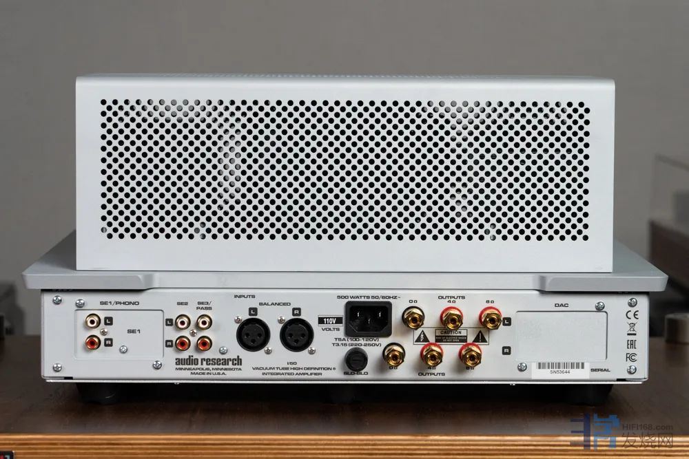

I/50 的真空管回歸 CA50,採用 3 只 6922 訊號管,其中一只做倒相,兩只負責第一級放大,驅動 4 只 6550 功率管推挽放大,輸出功率 50 瓦,而且喇叭輸出端子配置了 4 歐姆與 8 歐姆兩組,搭配性更好。
輸入端子部分,I/50 有 4 組輸入,包括 3 組 RCA 單端與 1 組 XLR 平衡,在這個價位帶給平衡端子,又是加分。

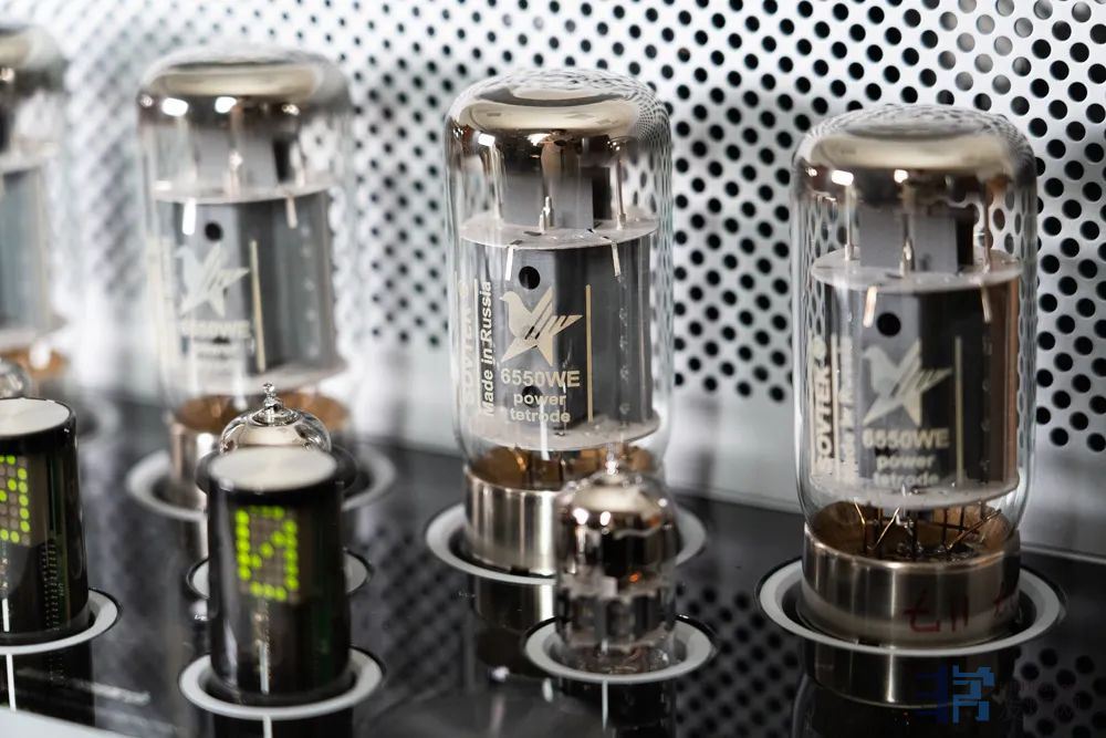

如果注意 I/50 的真空管配置,可以 6922 訊號管上面,加了彈性阻尼環,這可是有用的設計,不是裝好看的,因為真空管工作時,因為電子束的流動產生振動,會與玻璃管共振,產生失真或干擾,所以 ARC 加裝了阻尼環,與高階機種看齊。這雖是設計的小細節,但是可以看出 ARC 並沒有因為 I/50 相對平價,就忘記他們對「High Definetion」的堅持。
(107.72 K)
2022/12/16 14:02:00
又像是 I/50 所使用的 6550,是新款 Sovetek 6550WE,不過這些真空管全都經過 ARC 自家測試配對,我去明尼蘇達參訪 ARC 工廠時,原廠還特別介紹真空管 Burn-in 與配對的程序,所有採購的真空管,都必須在 ARC 工廠燒管 48 小時,然後測試配對,所以 ARC 原廠的真空管,比外面零售的版本要貴一些,因為經過 48 小時燒管,可以淘汰掉體質不好的真空管,而且 ARC 測管數據的紀錄,也便於日後維修所需,假如日後需要換管,ARC 可以提供適合機器的原廠管。
