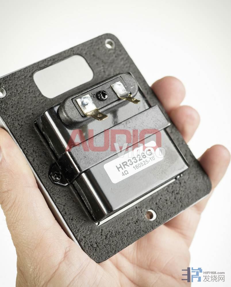

基座比箱体本身略宽和深,为扬声器增加了稳定性。QR3的重量刚刚超过15公斤,但它们站得很稳,更具说服力的是对细节的关注。扬声器接线端子固定在大型铝制障板上,看起来好像要比它贵两三倍。扬声器单元的纯铝面板也给人留下了类似的印象。这些是全新的设计,以前从未在丹麦品牌的任何其他扬声器中使用过:高音单元是AMT(空气运动变压器)气动高音的一个变种,在机械上比Avantgarde(前卫)和Arrete(极点)型号中使用的高音扬声器简单,有一个更小的磁铁和更简单的底盘,但仍然有一个坚实的金属障板。它还具有一个新的元素,即驱动器本身前面的细金属网,这不仅可以保护它免受损害,而且更重要的是减轻了咝咝声,这一解决方案的灵感来自于录音室麦克风的防喷罩。
不得不说,AMT气动高音在这一级别的扬声器中是非常罕见的。在类似的价位上,可能只有Elac(德国意力)在使用,不过,类似的FS 247.3要贵多30%。正如我们即将看到的,气动高音是QR3真正的优势。
