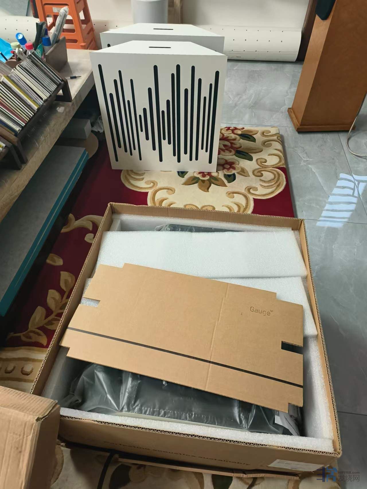

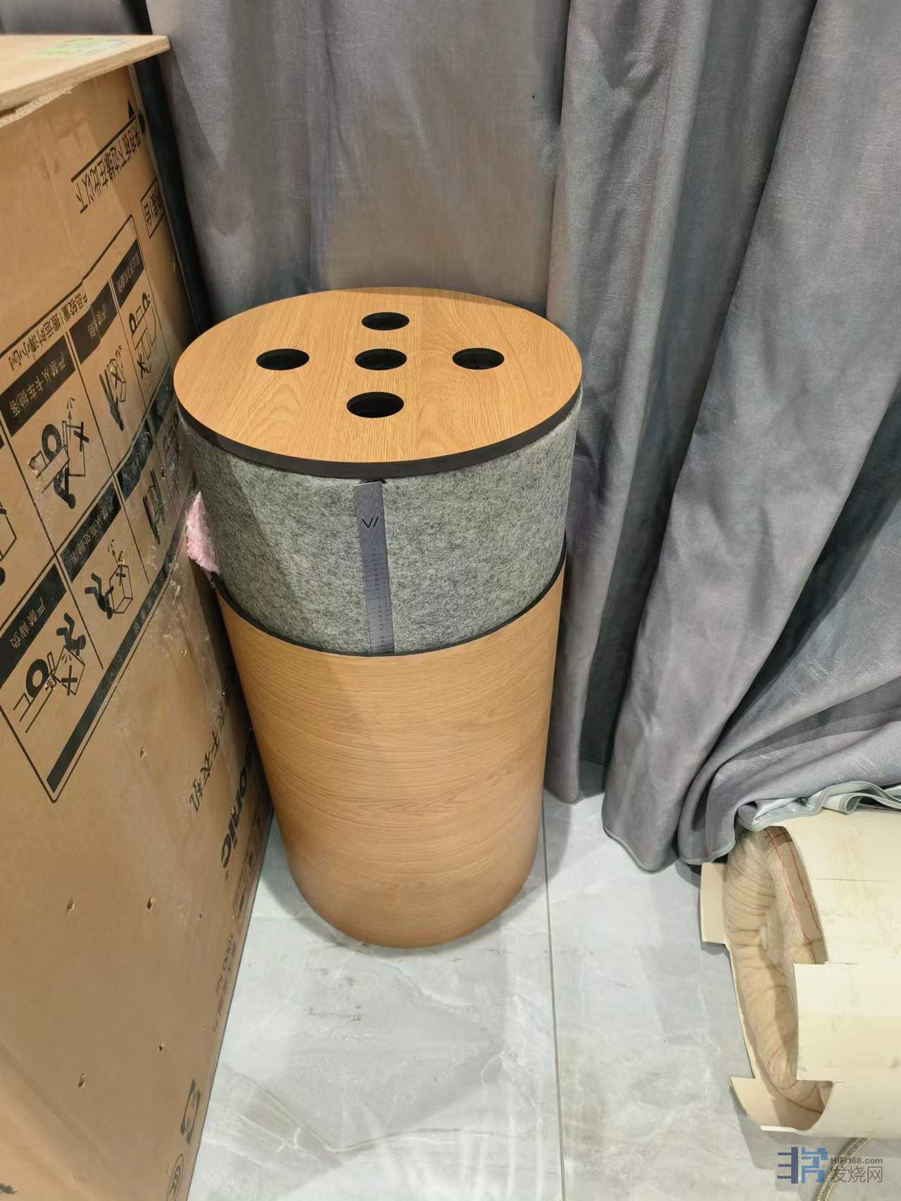

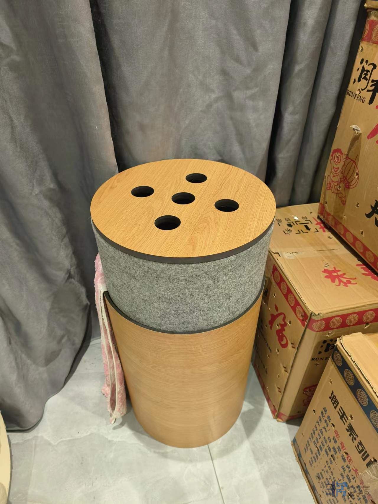

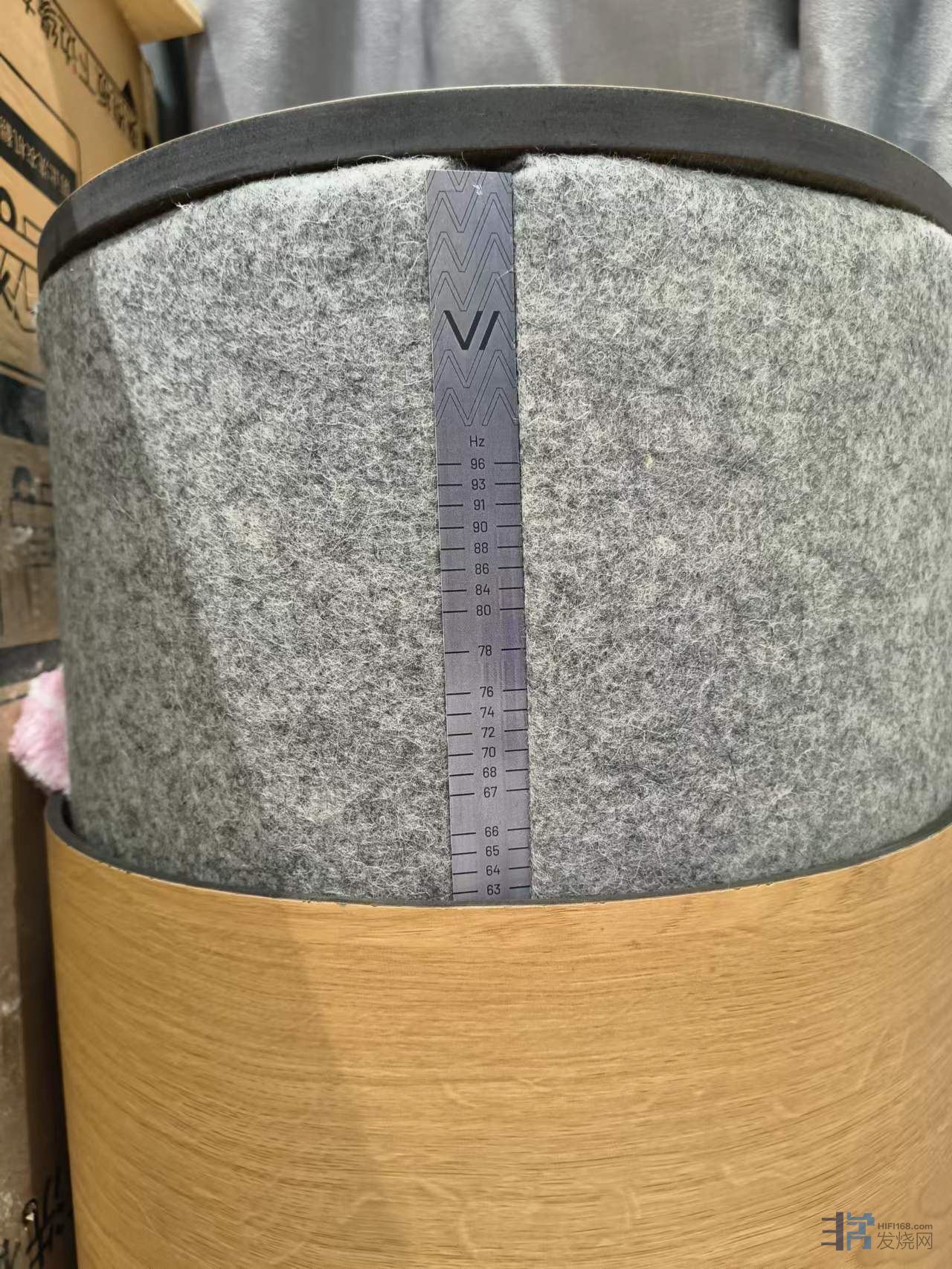

溪秀兰 - 2023/2/15 12:17:28
补几个照片,威巨声低频陷阱侍候!
附件: mmexport1676434453460.jpg
附件: mmexport1676434458253.jpg
附件: mmexport1676434462969.jpg
附件: mmexport1676434467065.jpg
附件: mmexport1676434470325.jpg
附件: mmexport1676434475388.jpg
附件: mmexport1676434501352.jpg
附件: mmexport1676434488116.jpg
附件: mmexport1676434507397.jpg
附件: mmexport1676434512975.jpg
附件: mmexport1676434517539.jpg
溪秀兰 - 2023/2/15 12:25:21
