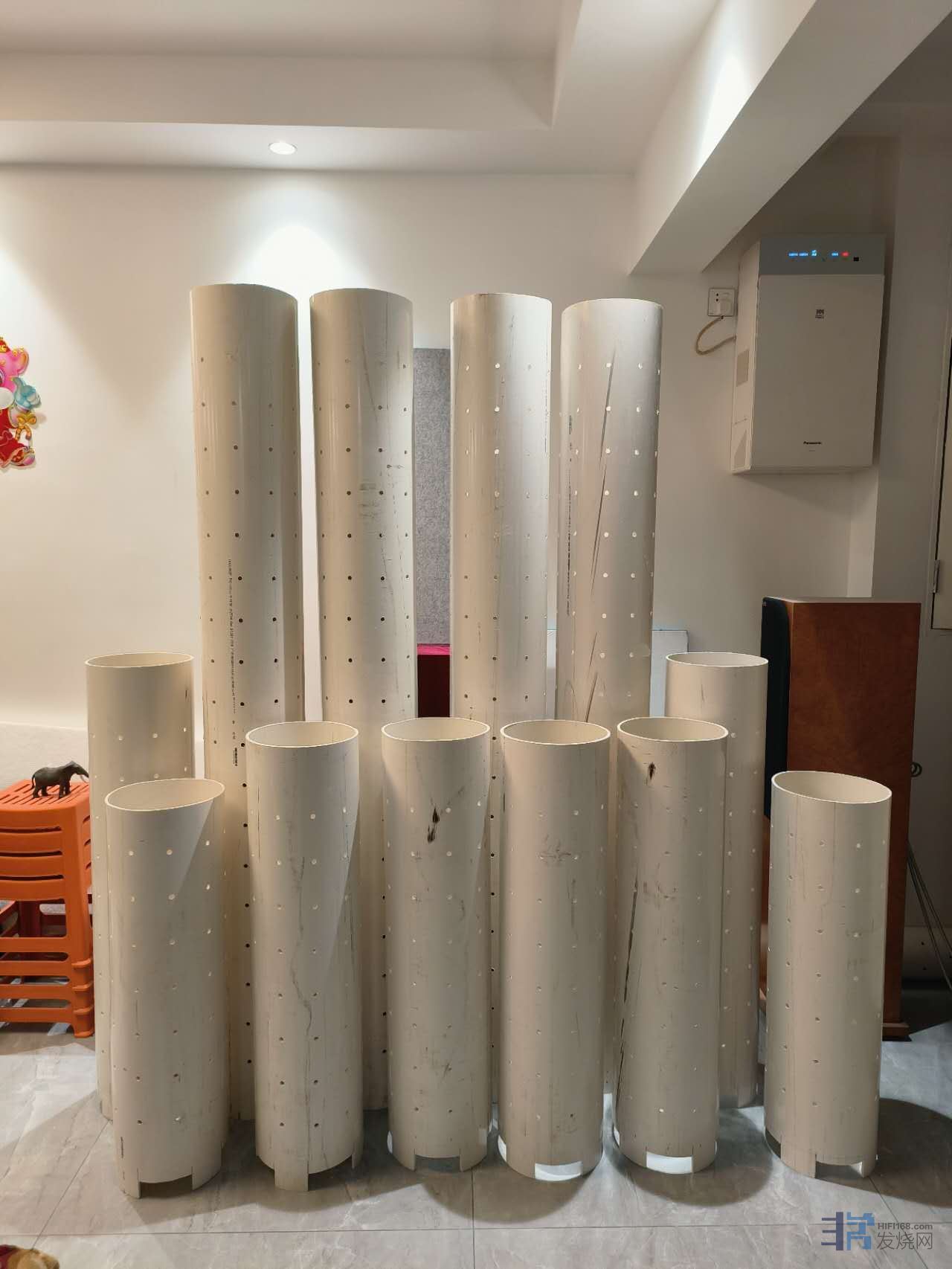

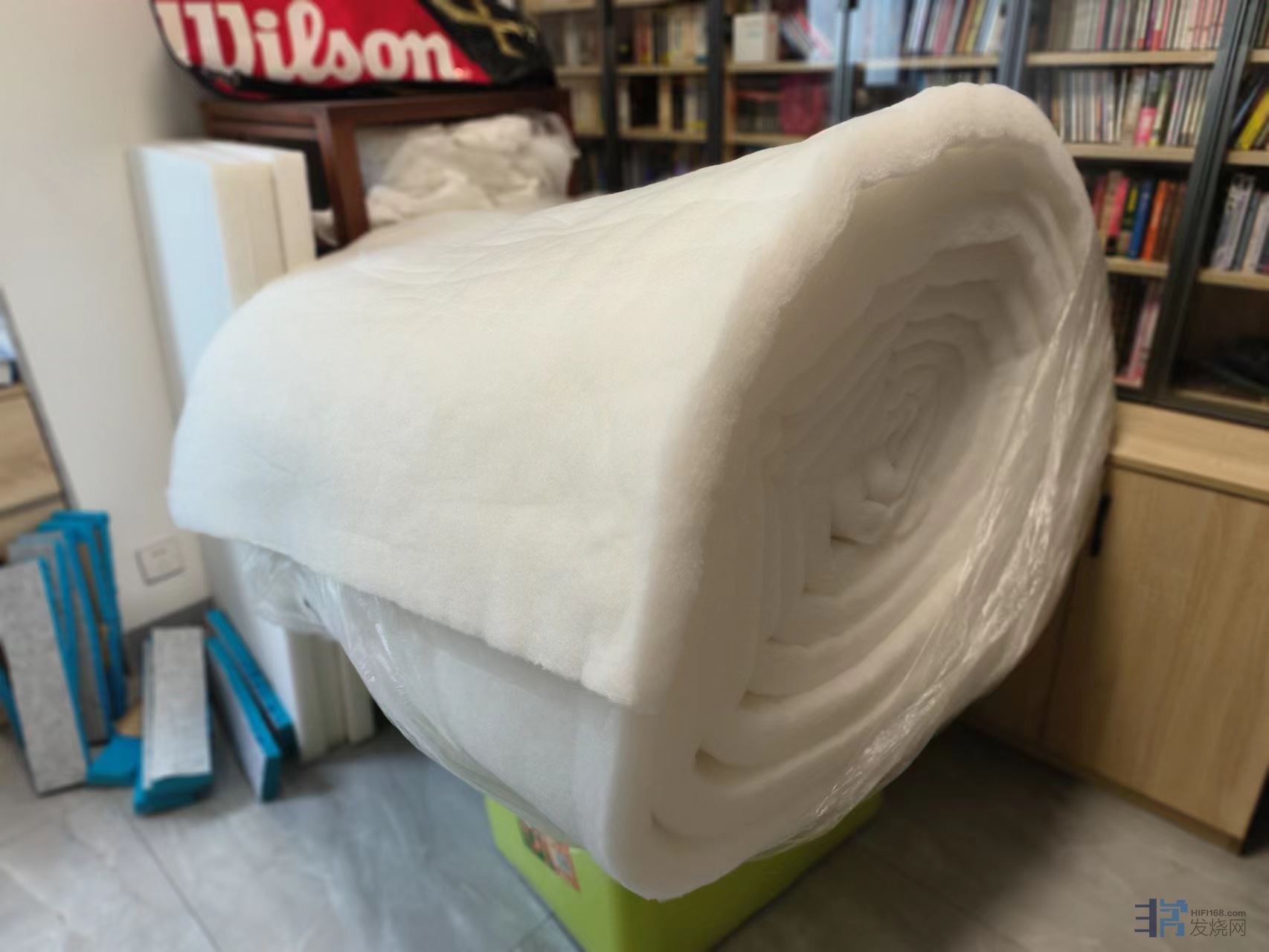

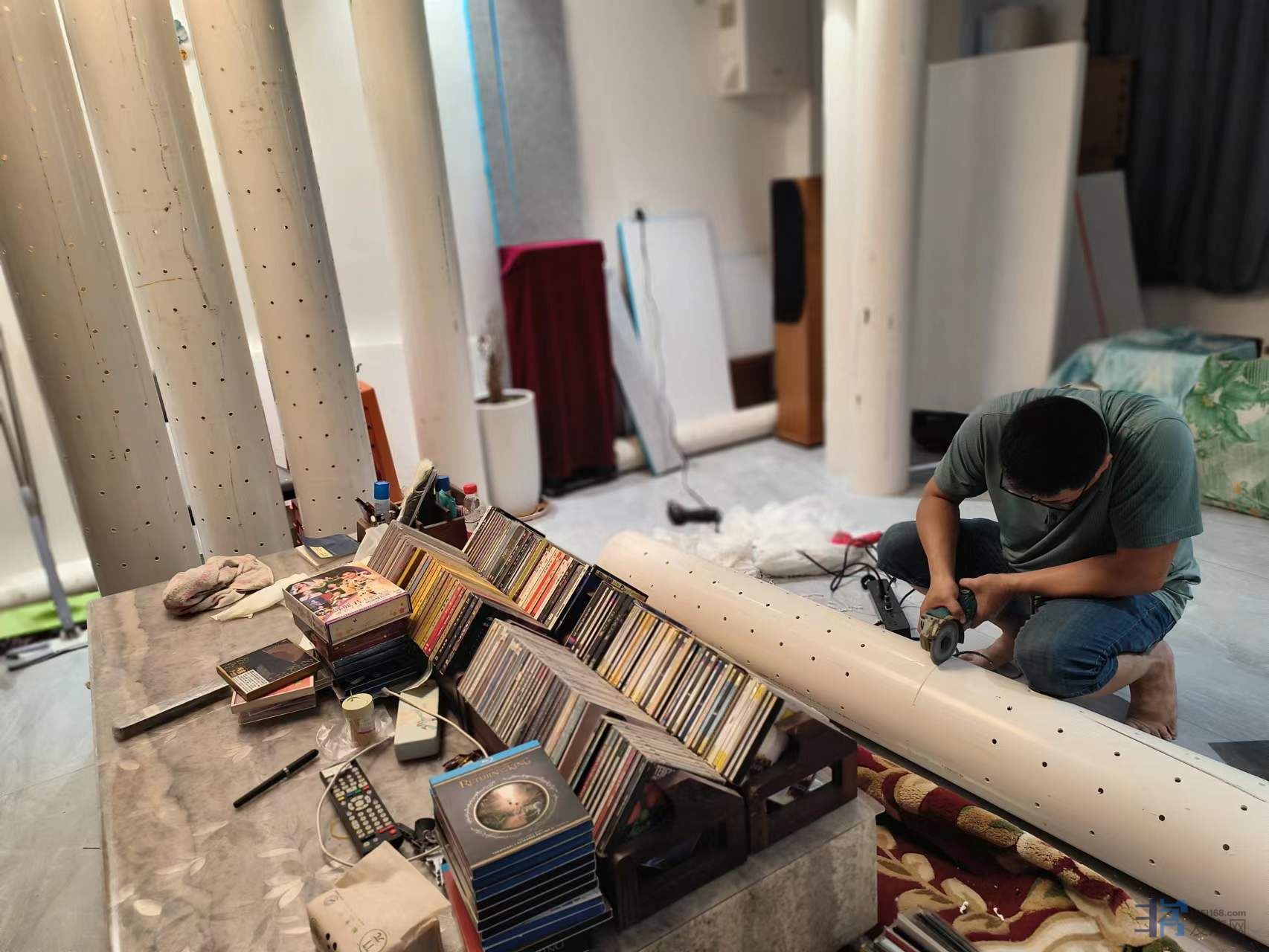

继续发烧水管,水管也发烧!再搞一个批次的排水管,广东联塑农用管总长16米,外径250mm,壁厚6mm,每一段长度2m、1.4m、0.86m不等。聚酯纤维吸音棉侍候,我不能接受玻璃棉、矿棉、岩棉。

512 - 2022/10/10 13:17:00
七寸的箱子八瓦的灯泡在四十平方米的空间哪来的低频?恐怕是驻波而已……

只能说十分佩服楼主的家人,能够容忍这样无了期的折腾还有这杂物仓库、工场似的环境。

没实践经验的不要瞎说,没在相对封闭又充分吸收低频的听音环境里仔细听过的不要瞎说。
我这里的低频驻波已经基本解决了,不存在了。
充分吸收低频的好处太多太多了,比如发烧友常说的低音的量感、弹性、层次感、力度、控制力我这里都不缺,播一些曲子明显感觉低音是用身体感觉到的而不是耳朵听到,低频驻波明显的症状表现低音空洞、隆隆作响、中高音模糊,我这里不存在;再如,发烧友常说的人声站得起来,乐队沉得下去,音场的深度、宽度,人声与器乐之间、器乐与器乐相互之间的分离度等等,还有,姜昆说相声,唱歌高音不是直接冲上去的,而是先绕个弯像挠痒痒,再上去一点,又绕个弯像挠痒痒,最后才延伸到最高音,姜昆是用相声语音描述,用音乐语音描述就是旋律,随着旋律的展开,起承转合、强弱对比、音乐情感的不同抒发和表达,乐感和音乐表现力。这一切不言而喻就是这样的,因为唱片录音本来就这样,或者说,这一切都是充分吸收低频的副产品,根本不需要升级器材、线材、折腾钉垫达到,那是锦上添花,不是雪中送炭,听音环境的声学处理才是雪中送炭。
这一切要素我这里都不缺,在存在明显驻波的环境里是不可想象的,所以从这个意义上说,我这里的的低频驻波已经解决,基本不存在了。

低频和驻波是两个概念。你的房间尺寸近倍数,根据波长和倍频原理60~65赫左右存在驻波,问题是那些水管子并不能准确吸收这个频段。我也是AN300B用户,我觉的你对自己的器材实力高估了,而且你的线材配置也一般影响了发挥。你的房间只有顶上作了处理,其余几个面都是光秃秃的硬调空间,一般来说声音在软硬适中的软调空间容易好声。别再弄什么水管子了太难看了……
512 发表于 2022/10/12 10:57:24
前面谈的不是说我这里的声音有多好,而是说在不断折腾的过程中,声音逐步变化,前后对比那些要素慢慢呈现。
我也在反思,这样折腾的意义何在,利弊得失如何?这应当是锦上添花的事,而不是雪中送炭,厂家的专业化低频陷阱才是雪中送炭。
关于高音的吸收,地上铺地毯,在前侧墙各有一块吸音棉,尺寸600×1200mm,侧墙第一反射点各有两块吸音棉,音箱的侧面墙附近间隔有一些隔音棉降低反射,听音位后墙是排水管,上面纸箱,再上面有吸音棉。这样的吸音量不算少,检测数据高音的混响时间0.35至0.38s,暂时不宜再增加。
侧墙和后墙,将来可考虑贴墙布、墙纸,一来降低反射,二来避免过多吸收高音,然后再针对性的吸收……
