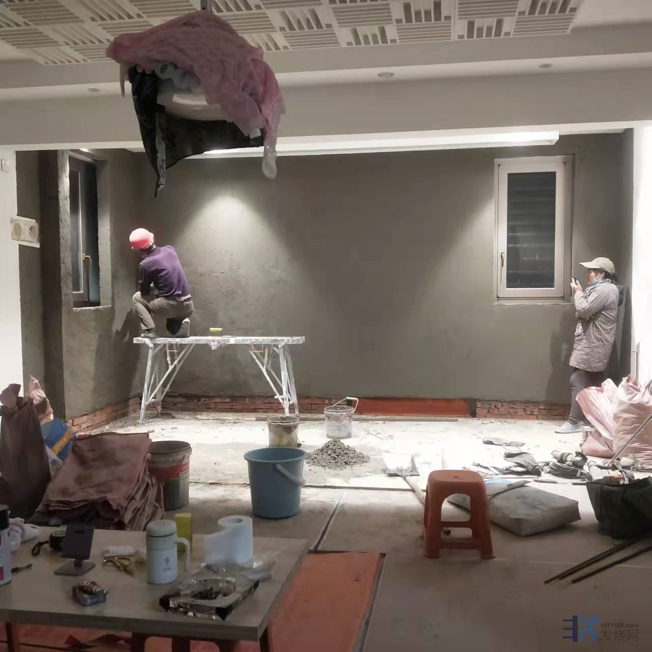

第三步,也是最重要的一步,砖墙伺候!在里面砌砖砖墙,把落地窗封起来,包括相应的墙面抹灰、硅藻泥、踢脚线等等。

溪秀兰 - 2021/12/28 20:47:26
第三步也是最重要的一步,砖墙伺候!在里面砌砖砖墙,把落地窗封起来,包括相应的墙面抹灰、硅藻泥、踢脚线等等。

客厅做听音室,短边摆位,原来的净空尺寸:长×宽×高=7.9×4.86×2.8米,面积约38平方米,封砖墙之后长度少了十多公分,其他没变,长×宽×高=7.74×4.86×2.8米,面积少了一个平方,约37平方米,但是进户门的玄关没封上,又多了点面积,还是有39至40平方米左右。
溪秀兰 - 2021/12/29 16:29:01
这样的做法有一个潜在的风险:富轩门窗的双层中空玻璃自爆率大约千分之二至三,如果玻璃烂了,无法从外面更换,只能从里面更换,需拆除砖墙才能更换玻璃,等于重新再来一遍——那就赌一把!赌在我有生之年玻璃不会坏!!!将爱奚进行到底——为了奚秀兰烧房子!拼了!

是不是在阳台边上砌墙?我家里用营养土种菜,心里担心承重问题。楼主这通操作不知有没有隐患?
Billboard 发表于 2021/12/29 18:37:52
对建筑结构我在行,只是不懂声学,阳台的承重没问题,不会有什么隐患,阳台本来就允许封砖墙的,只不过是增加了一个玻璃窗,至于在阳台的承重梁旁边的楼板上砌墙就更没问题了,比如,有的人觉得厨房、餐厅的开间不够大,把砌墙砌筑到梁边更是常有的事情。老兄可以发阳台的图片来瞅瞅,我给你出出主意。
