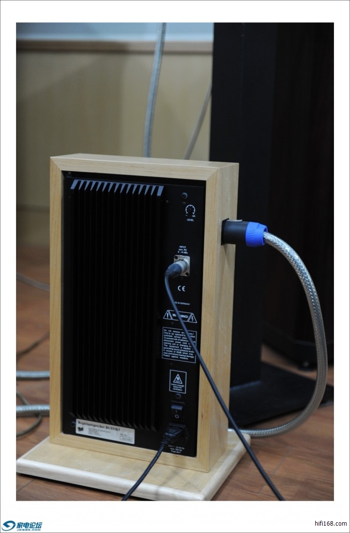

shaohua0823 - 2015/11/22 10:41:00
以前看到过 家电论坛 乐林8T 版主去参观中央电视台的一个文,有很多照片.
http://www.jd-bbs.com/forum.php?mod=viewthread&tid=4847345&extra=&highlight=%D6%D0%D1%EB%B5%E7%CA%D3%CC%A8&page=18
我找了其中两张照片,在其256#,271#楼的,  大家可以看看他们录音和重放时候用什么  电源线和插座的. 我看就是机线, 和一般的插座.
附件: 15-1.jpg
附件: 16-1.jpg
