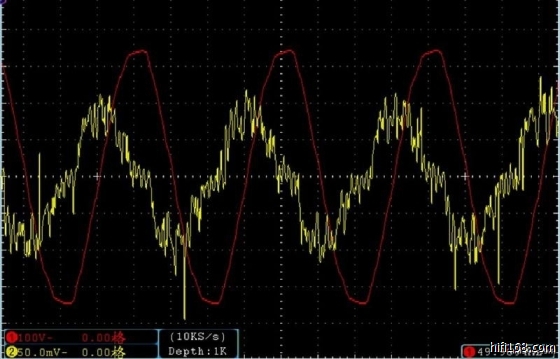

shaohua0823 - 2015/11/21 3:16:00
原帖由 3l 于 2015/11/20 14:14:00 发表
质疑140%谐波的大咖,先搞清楚后级的整流工作状态吧……
这些谐波是整流器产生的……
感谢镁兄前面耐心解答了我的疑问.  本来想就此打住,不必太认真了.
突然看到 31兄出来这么一说,  很专业, 那我趁机向 31兄 讨教几个问题:
[1] 我把镁兄开头第一帖里面的图放过来,另外我自己手画了二个图来说明。其中一张我画的图是对镁兄那张图的分解说明,我认为镁兄那图里面的谐波应该只有20-30%。    另一个我画的图是说明,如果谐波和基波比 达到1。4倍的话,那么出来的波形应该是什么样的。
实际上我们通常看到的是镁兄的那种波图,就是基波上叠加了一点谐波,很少看到1。4倍那张图叠加后的波。所以我才对140%有疑问。
[2] 我对这些的确知识有限。不知道那仪器测试出来140%是指谐波的峰值,还是有效值?如果是少量的尖峰,那不奇怪。如果是有效值(就是能量比例了),那就很奇怪了。
按31兄所说,谐波来自于整流电路,也就是在电源变压器的次级了,而现在测量的是电源线,是在初级回路的。当变压器把50HZ的电流藕合到次级,完成整流。然后整流电路形成了谐波,又通过变压器藕合回到了初级,而且谐波能量还是原来50HZ电流的 1。4倍? 难道整流电路是发电机吗?可以自己多出来能量的?
少量的脉冲还要理解,这么多的比例,我的确不懂了..  有没有专家可以说说看.
[3] 31兄说的整流电路出来100HZ脉冲,我想就是指全波整流吧?准确地说那已经不是交流电了,不能用HZ来描述(因为那不会低于0伏电压)。那是脉动直流电。
我现在手头没有示波器,没办法看到。但我以前在大学实验室工作的时候经常看,也自己做过不少。其实尖脉冲问题,可以在主滤波电容 边上并联几个不同容量的 小电容就很容易去除的。

Real - 2015/11/21 8:08:00
也说两句
1粗看一下仪器说明书应是有效值
2我按帖主提出过谐波自衰减理论(虽然帖主仍未了解其本质),,,,,,再说两句,某节点谐波除自身外仍与系统内其它谐波源相关,当自衰减系数大于1时,就相当‘‘正反馈’’,但从图中谐波电压的波形分析,机会不大,出现助增情况机会不大。如我前帖所说,需小心证至确定。

的确有这个正反馈问题,如果脏的电波(谐波)比例大于基波,即形成正反馈了,那很快基波都被弄脏了,因为脏波再进入变压器和整流电路后还是脏波,而干净的再进去以后会变脏。
关于那个图,楼主镁兄前面有说了,是网上找的图,不一定和测试140% 一致。
