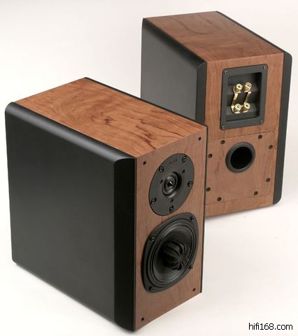

seanzs72 - 2009/3/11 9:00:00
[quote] 原帖由 [b]阿胆[/b] 于 2009-3-10 14:10:00 发表
全频两端延伸不够,是所谓的偏频,但是胜在没有相移,而且功率损失少,特别适合小功率胆机搭配,声音连贯,密度甚高是其无可取代的优势,均不见很多耳机都是一个单元吗?因此好的全频还是能达到比较好的重播效果的。
但是喇叭不同耳机,喇叭要承受更大的功率满足更大的听音空间,因此振膜设计必须有足够的口径以及足够的强度,但灵敏度却要足够的高,特别是要兼顾高频和低频的重播,这样就给喇叭设计带来非常大的难度,不但结构 [/quote]
三寸以上的全频就有明显的失真,耳机只是因为体积的限制所以大都是一个单元。“喇叭要承受更大的功率满足更大的听音空间,因此振膜设计必须有足够的口径以及足够的强度,但灵敏度却要足够的高,特别是要兼顾高频和低频的重播,这样就给喇叭设计带来非常大的难度,不但结构要特殊,组成材料也要精挑细选才行”,确实如此,但是这样的音箱世上早就有了,只是许多人不知道而已,有了这样的音箱,又何必委屈自己的耳朵去听什么全频呢?!!!
灵敏度91db
