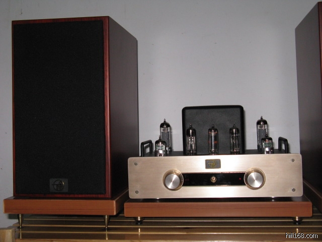

还没有等到阿胆的X5出来就接到了出国进修三年的通知(以后是否回来未知)。有没有好人家愿意收留我的爱机:S5(全套进口管+原老北京管)+LM102+索尼CD机+超时空线信号线+全新喇叭线(未拆装)+机架脚架。只转好人家(若碰不到就想尽办法带出去)。年前购入!  13708607047     QQ:304341584
附件: s5.jpg

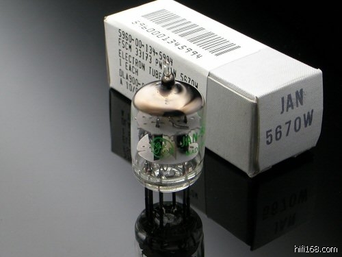

以下先介绍一下作为S5首选的经典电子管“5670”
140136
圖說:此次以奇異電子(GE)的軍規5670W 雙三極訊號管為範例,是目前市面上很廣泛運用的一隻真空管。

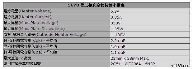

5670是一隻很小巧可愛的雙三極(Twin Triode)真空管,其矮短的堅固結構是為了能在各種嚴苛的工業與軍用場合長久使用。Mu值大約是40左右,屬於中Mu值的訊號管,其屏內阻(Internal Plate Resistance)大約在5~7K之間,而最大屏耗(Plate Dissipation)有1.35W,最高屏壓(Max. Plate Voltage)達到350V,此管比較特別的地方是其柵-陰偏壓(Grid-Cathode Bias Voltage,簡稱Vgk)可以操作於正偏壓,Vgk到+3V時都工作都還很線性呢。

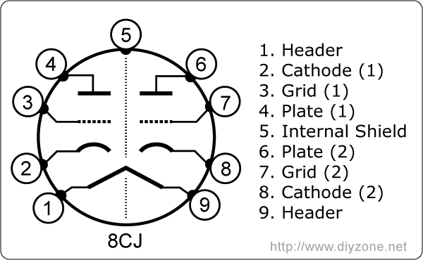

140137
圖說:5670/2C51/WE396A 接腳對應圖

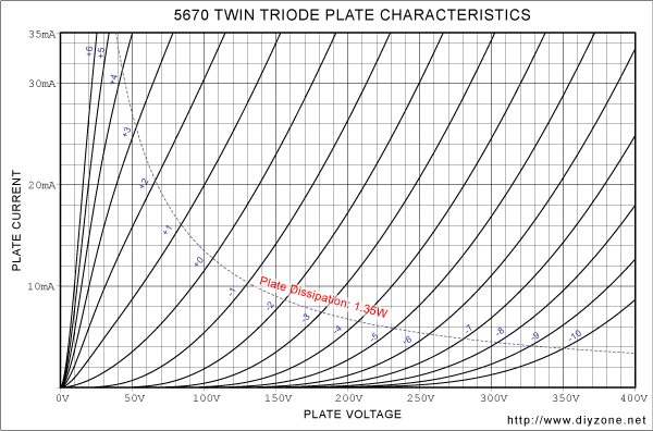

[b]屏級電壓─電流曲線圖 (Plate Voltage - Current Curve) 介紹[/b]
140139
圖說:5670的屏級電壓─電流曲線圖
上面這張圖是5670的屏級電壓─電流曲線圖,在使用真空管時,除了基本規格特性之外,最重要的就是這一張曲線圖了,由圖中我們可以看到幾個重要的特性。
1. 此真空管可以操作於低電壓的工作點,比如說Vp=70V、Ip=6.2mA、Vgk=0V的工作點,此時的屏內阻rp為6.6K;甚至可以操作於Vp=50V、Ip=8.5mA、Vgk=1V的工作點,屏內阻rp為4.6K。
2. 觀察最大屏耗線以下的區域,可以發現此管並不適合以過高的電壓操作,是屬於低壓高電流型態的訊號管,在設定時屏壓最好不要超過250V會比較合適。
3. 此管的靜態屏流(Plate Current)設定在4mA以上的線性度會比較好,屏內阻也比較低。
4. 此管可工作於正偏壓,也就是Vgk為正的場合,不過不能太高,以曲線圖來看,Vgk超過+3V之後的特性不佳。
5. 以各種不同工作點來看,此管的屏內阻範圍大約是在5 ~ 7K之間,此管的屏內阻雖然高於一些超低內阻如6C45、6H30...等的管子,不過比起12AX7、12AT7...等高內阻的訊號管而言,其屏內阻還蠻低的,頻寬特性也不錯,配合其低壓高電流的特性,適合做為驅動管以及緩衝輸出使用。

另外在使用的時後要稍微注意的是,5670系列的真空管為了降低干擾與雜訊,結構裡有一層內部屏蔽(Internal Shield),其引出的接腳為第五腳,在實際使用時最好要將第五腳接地,在多級直接交連的場合要注意其陰極-燈絲最大壓差為+-100V,如果陰極與燈絲之間的壓差大於100V時需要適度將燈絲的電位墊高,以免上電時發生跳火的現象。

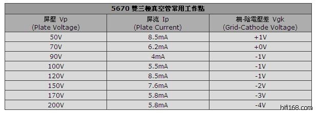

最後表列一些常用的工作點供網友們使用時參考:
140141

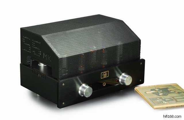

140147
閑雲孤鶴 - 2009/2/23 9:38:00
[quote] 原帖由 [b]阿胆[/b] 于 2009-2-22 21:00:00 发表
[/quote]
這個罩估計膽兄花了不少精力在於屏蔽隔離上,不過說實話我覺得比較的不好看。。。
趕緊開發後級吧,老兄!
时光车间 - 2009/2/23 10:29:00
小五还是不穿衣服有型,象个文质彬彬的书生,穿了衣服好似一米五的矮汉子。

[quote] 原帖由 [b]时光车间[/b] 于 2009-2-23 10:29:00 发表
小五还是不穿衣服有型,象个文质彬彬的书生,穿了衣服好似一米五的矮汉子。 [/quote]
这个东西就像“套套”,安全第一,呵呵...

开始以为是分体式胆罩,现在才知道是类似科宝的整体式胆罩。
应该是安全作用大于调声作用吧?
dj.wen - 2009/2/24 17:35:00
关于S5胆罩,发表一下个人意见。
取下胆罩后声音比套上胆罩的声音要开扬,整个声场较宽,高频不再压抑,细节有所增多,不是木耳朵的可以对比一下。

[quote] 原帖由 [b]dj.wen[/b] 于 2009-2-24 17:35:00 发表
关于S5胆罩,发表一下个人意见。
取下胆罩后声音比套上胆罩的声音要开扬,整个声场较宽,高频不再压抑,细节有所增多,不是木耳朵的可以对比一下。 [/quote]
心理作用大於生理作用吧。。。我是木耳!
lawhot - 2009/2/24 22:46:00
S5除面板一侧外,其余三面没有可以固定机罩的地方,建议巧妙利用左右两侧的提手适当固定机罩,以免使用时发生位移碰到前排的管子。另外,细园孔网罩不利于散热,反正没指望它防尘,是否可以考虑长方孔网罩。

dj.wen - 2009/2/24 23:55:00
真的,不是吹牛的。
阿胆 - 2009/2/26 0:18:00
dj.wen兄果然耳力惊人!
这就是S5为什么要改成大罩子的原因!
原来S5套小铝罩目的其实是一个为了运输的安全,一个是为了美观而设计,同时也为了作为前级使用的时候,减低外部的干扰,如果有个大罩子,这几个方面都可以兼顾了,特别是开机使用中,就显得更安全了!
