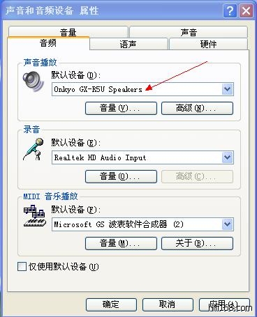

久凭栏 - 2009/3/8 20:47:00
“开启 S5 的电源看看吧!开机后进入音讯装置,点音频便会找到 USB Speaker 。试试看”
感谢jml504兄和chwsunny兄!但是我是在开启S5 的电源并在能够使用其他播放器播放的情况下进入音讯装置的,还是找不到 USB Speaker!
143798143799
音频里只有这两个选择,不知道是为什么?请指点!万分感谢!!

晕,有些系统或是S5的UBS解码不一样吧,不一定都是显示“USB Speaker”的,你贴图的帖子里那个“Onkyo GX-R5U Speaker”就是S5的USB解码型号了,选这个就可以了呀。
chwsunny - 2009/3/8 21:51:00
旧版XP SP1 显示 Onkyo GX-R5u Speaker,新版 XP SP3 显示 UBS Speaker。
久凭栏 - 2009/3/8 21:56:00
谢谢楼上各位,明白了。

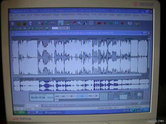

近期试用了几种专业级的音乐编辑软件,音质都在 cPlay 之上,而不同的播放软件亦各有特式。包括如下:
Samplitude 10
Sonar 8
WaveLab 5
Audacity-win
WavePad
Cubase Studio 4
Samplitude 10 和 Sonar 8 的声底与 cPlay 相同,但更有音乐味。Samplitude 10定位清晰准确,音场更深更大,现场演奏感强,够 Hi Fi;Sonar 8 音质清澈透明,细节丰富,立体感强,够刺激。
现在向各位介绍较为易用的 Samplitude 10:[url=http://www.samplitude.com/eng/seq/demo.html]http://www.samplitude.com/eng/seq/demo.html[/url]
设定 ASIO 输出:
Options >> System >> Audio System >> 点 ASIO >> 撰ASIO4ALL V2 >> Control Panel >>Burr-Browm Japam PCM 2702 >> OK
播放:
File >> Load / Import >> Load Audio File >>撰音乐档 >> 开启,Load 完点 Play 播放。
