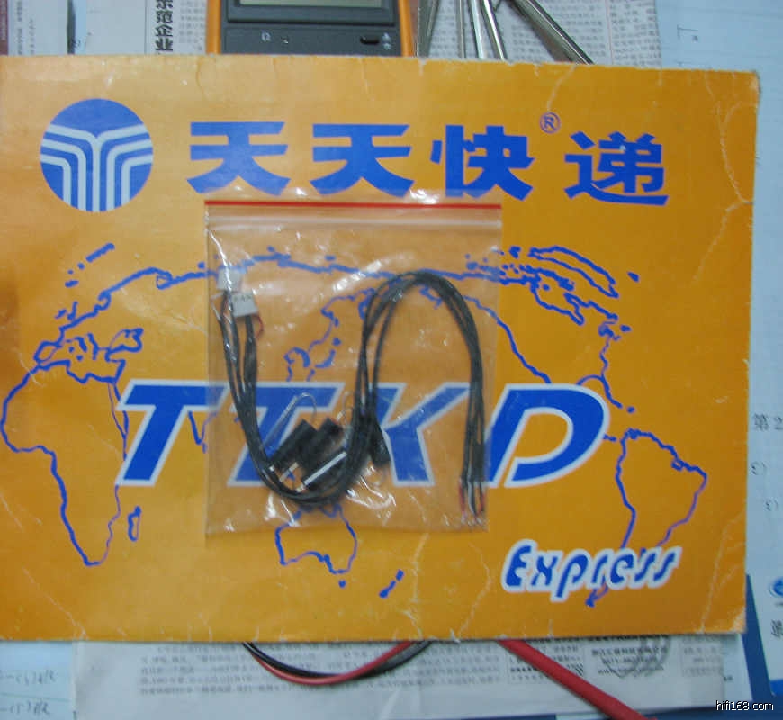

我是传神的二手用家,升级前的S2有些小问题,怀着试试的心态给胆兄发了短信,没想到得到了热情地回复,而且建议我发回公司升级。考虑到路途遥远,我又提出请胆兄将配件寄送给我,我自己简单更换一下,也得到了胆兄的同意,在此感谢一下!
niuniu - 2009/1/13 15:23:00

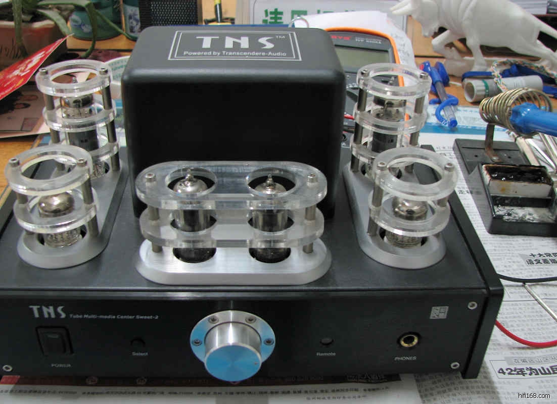

收到胆兄的配件多日,但一直没时间更新:
附件: IMG_7904.jpg

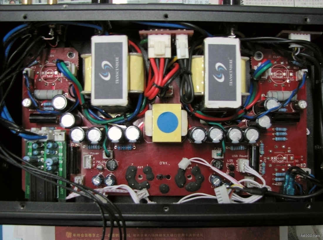

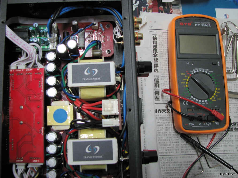

正值天寒地冻,办公室比较暖和,晚上暂时不回家了,动手更换配件(图片是卡片机拍的,又是晚上,不太清楚)。
拆开S2后盖:
附件: IMG_7905.jpg

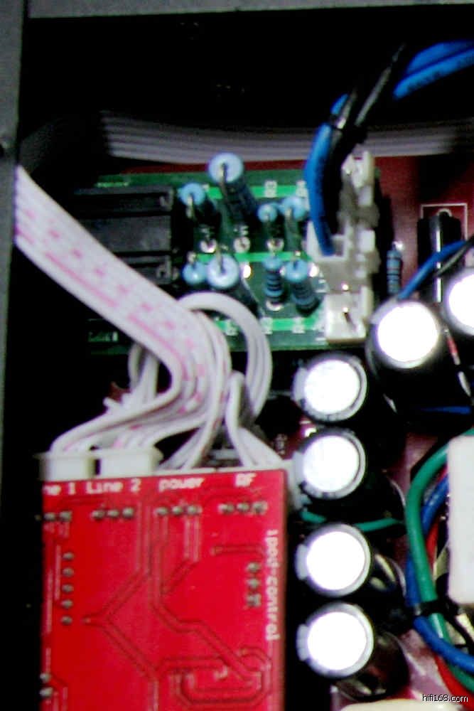

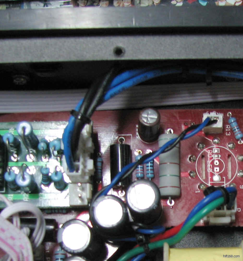

niuniu - 2009/1/13 15:34:00
发现目标:非屏蔽的输入排线和耦合电容:
131319
附件: IMG_7907.jpg

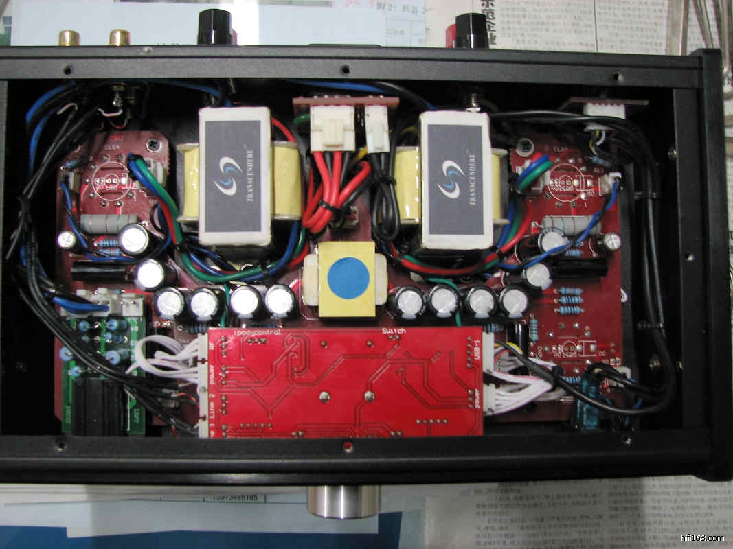

niuniu - 2009/1/13 15:40:00
拆掉音量和遥控线路板,准备烙铁:
附件: IMG_7908.jpg

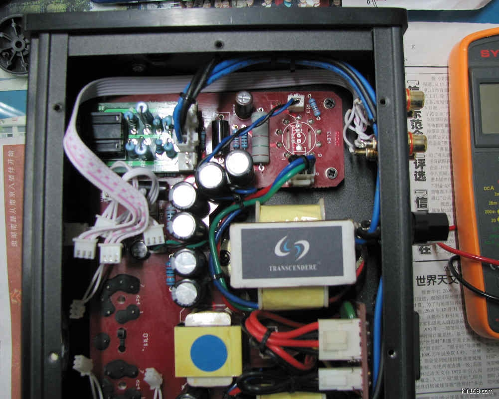

niuniu - 2009/1/13 15:45:00
先换上屏蔽信号线,要注意区分声道。
然后剪掉四只250v的耦合电容,直接焊接上630v的:
附件: IMG_7909.jpg
niuniu - 2009/1/13 15:50:00
安装遥控线路板,恢复插件:
附件: IMG_7910.jpg
niuniu - 2009/1/13 15:54:00
拧上后盖,收工,一看时间,刚好一个小时,周末就可以听S2了,呵呵!
附件: IMG_7911.jpg

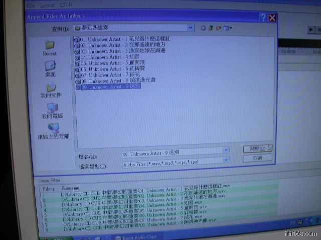

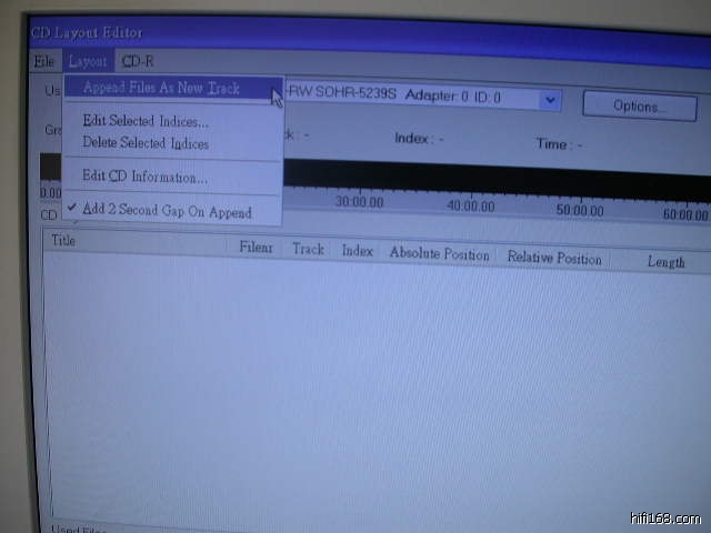

cPlay 的工作原理,是依据 CUE Sheet 的资料,在播放前将每一首歌的讯息从硬盘传入记忆体进行播放。用 EAC 抓轨时建立 CUE Sheet 最理想;但手上有大量 WAV 音乐档的烧友,怎样才可以将这些音乐档配上 CUE Sheet 呢?正是 cPlay 烧友门急需解决的问题。香港影音论坛上几位深资会员,不断尝试,终於发现 EAC 带有这项功能,可以将同一文件夹内不同档案的 WAV 音乐档配上 CUE Sheet,在 cPlay 播放;更可以将不同档内最喜欢的几首歌曲集合起来,制做一盘什锦精选,在 cPlay 进行高品质的音乐播放。
打开 EAC ,点左下角 CUE WRI 快速键打开 CD Layout Editor:
第一步:Layout >> Append Files As New >> 点 Track >> 开启。
               要修改 CD 名称及表演者请再点 Layout >> Edit CD Information >>修改完毕点 OK 完成
第二步:点 File >> Save CUE Sheet 完成。
附件: DSCN4462.JPG
附件: DSCN4464.JPG
附件: DSCN4467.JPG

niuniu - 2009/1/17 6:41:00
[quote] 原帖由 [b]阿胆[/b] 于 2009-1-13 21:47:00 发表
牛牛兄的动手能力真强,换上去问题解决了吗?
[/quote]
昨晚试听了一下,串音和低频噪音问题全部解决,效果很好,谢谢阿胆周到的服务!
