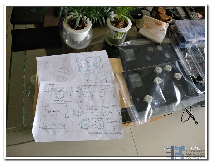

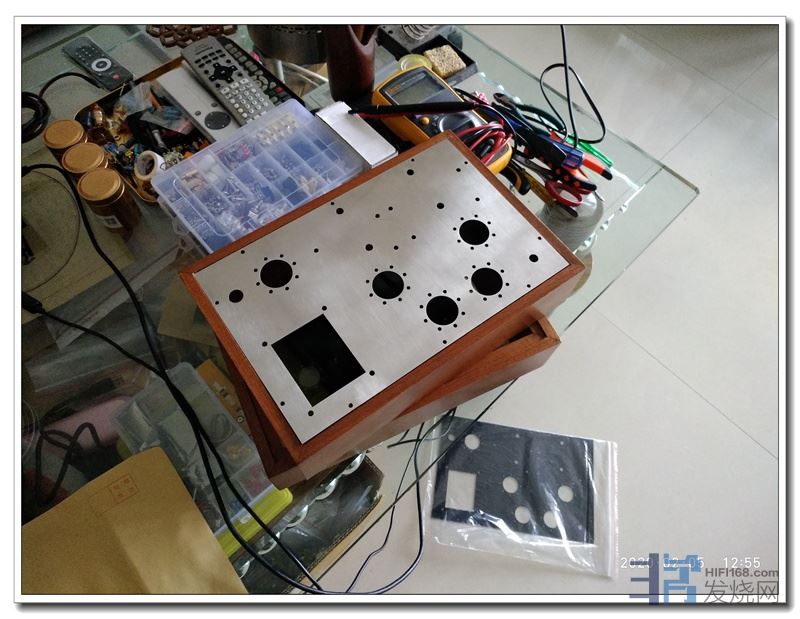

这块钢板,从前年12月开始绘图,到去年3月正式定型,经过了多次试产及改版,才满意。印象中去年年中,又对整流管散热孔进行了修改。
当初向代工朋友下订单,他一句话这个板不可能放得下这些东西。后来事实说服了他。
其实不止是钢板。同时设计了铁板烤漆方案,并且试产成功,生产了几块出来放着了。
只是平时都还在用钢板,以后吧,一些特别的版本,可能就会用上这款铁板了。

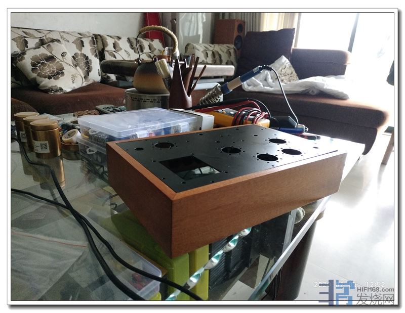

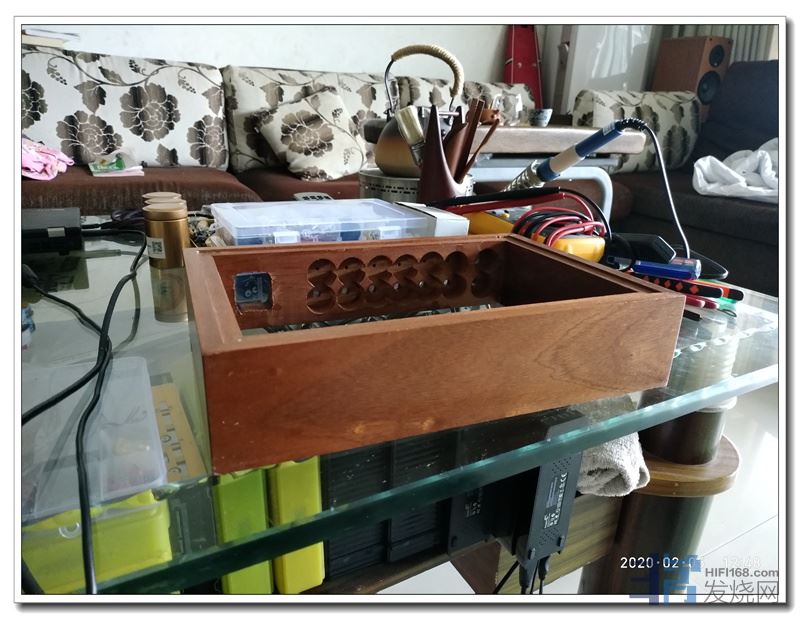

然后木框,也同样经过了多次修改及试产,也才满意。
最后定型的是实木,结合这个结构和谐振特性,选用了非洲楝属红影木。
设置了1组和2组输入两个版本。也预留了16欧输出。
别看一堆术语,很高大上,实际上材料这块,有渠道的话一点不贵。
看不到的,是一大堆反复的设计、开模、试产、调校、修改,甚至推倒,重来......

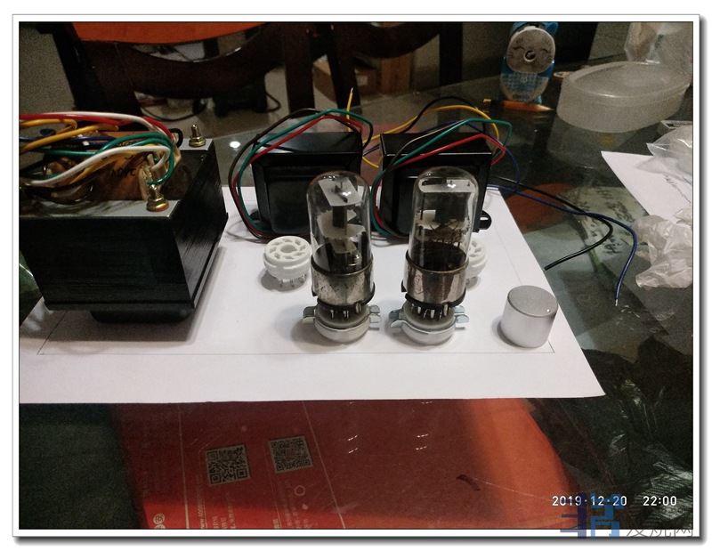

从一开始,就针对6P12P开发的其实是大电流大功率方案。具体就是将屏耗做到15~16W左右,两只后级灯丝电流到5A左右,实现4.5~5W的有效输出。毕竟1.38A的额定工作电流,我想看看这款廉价6P12的潜力,能去到哪里。
于是配套的,就是96的180W电牛、10W输出牛、200mA扼流牛。相对应,就是以下的 340*240*60mm中号机箱:
本以为代工方是正常的工厂,能正常的完成生产,因此全套定制的英式套牛已经提前做好。
可惜一直闲置:
看看与我6P3P的对比。
严格来说,我为6P12P备的的牛,比6P3P还要大一小圈:
