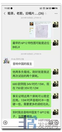

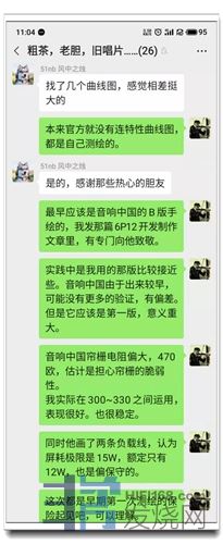

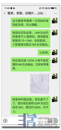

这款6P12P,记性好的坛友与朋友会记得,我曾于前年开发这个方案的前后,讲过几次它的情况。其中就有详细讲到其特性曲线,与工作点。
它的特性曲线与工作点,有很多值得聊的地方--严格来说,这款管子,只是电子管年代用作黑白电视机行扫描所用;出身低微,差不多文不见经传,官方是没有它的特性曲线图的。
所以我们现在见到的特性曲线图,都是那些值得尊敬的烧友,亲自装机一点点的进行摸索测试、手工绘制出来的。
比如音响中国的bielx版主。可惜该网站已经关闭,比较遗憾。
这篇文章,也特此向他们致敬。
这两三年我在群里讨论这款管子特性的部分截图:
霓虹下
夜太黑
怀里你孤单说着
要为玫瑰
附上夜的颜色

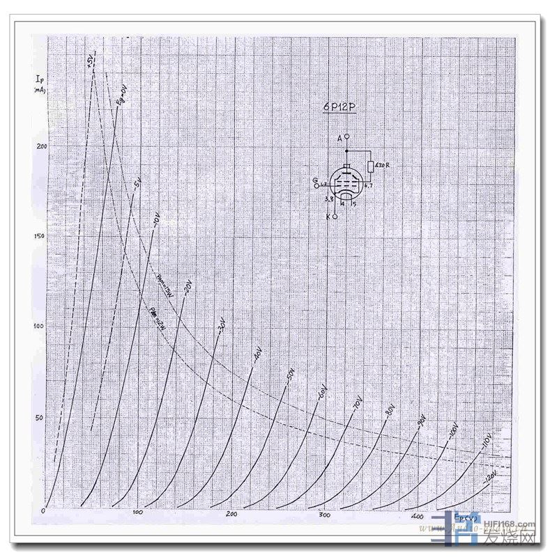

回顾一下bielx版主的6P12P特性曲线图:这也是我查到的最早出现的曲线图。
这个曲线图,可能由于是第一次绘制的关系,各方面都比较保守。实践应用,我装机时,也是有偏差的。
但作为第一版图纸,是有特殊意义的;对后续的曲线与应用,有了关键的启发。

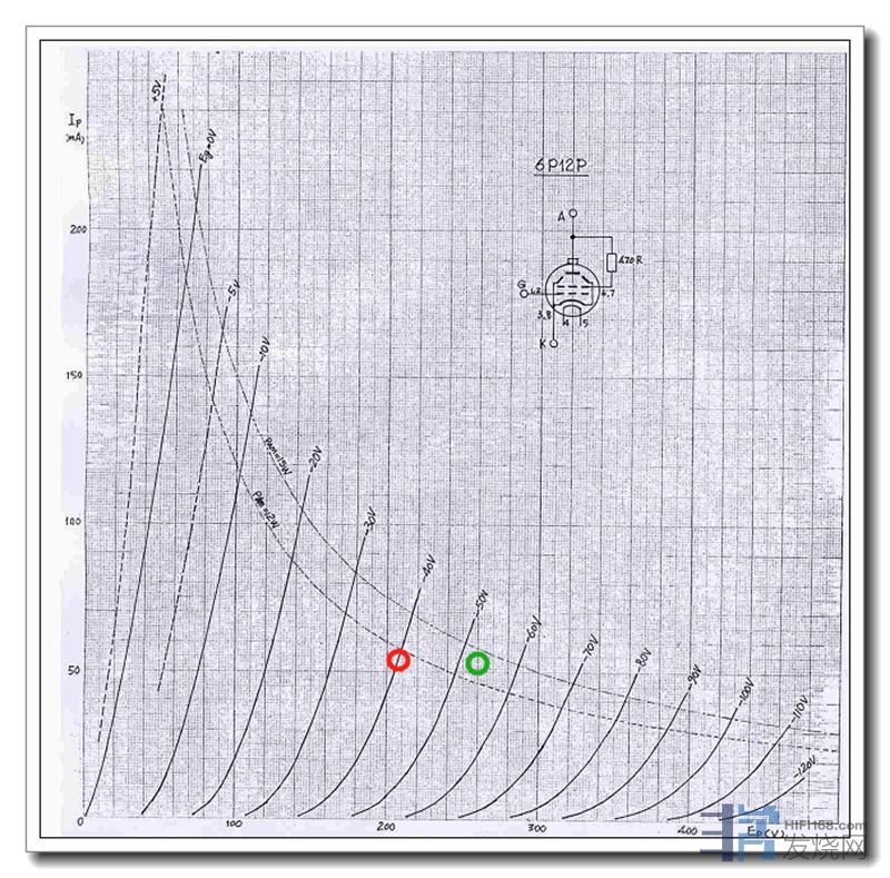

我实际应用,有如下偏差:
对应我上面定型的曲线图可知,若按这一版图纸,我的负压与屏流是在红圈位置;而屏压则跑到绿圈位置。
这一版图纸是对不上的。
但作为第一次测绘,在不了解管子特性且并未正式装机情况下,已经做得比较好;有偏差是可以理解的。也不排除以后有高手,可以实现这一版曲线的运用。
而两条负载线,已经比较难得的较为接近的反映了实际应用情况。

实际上即使我3楼定型选用那版曲线图,仍然是略有偏差的。实测里,曲线会更陡峭些,大概再左移1/4格吧。
不过基本接近了,懒得再重绘了。
实际工作点里,也反映了这款管子的非线性特征;在前后级搭配与调校里,我据此进行了非线性互补。这里先不展开,有机会再详解。

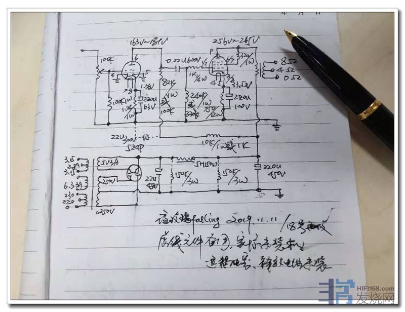

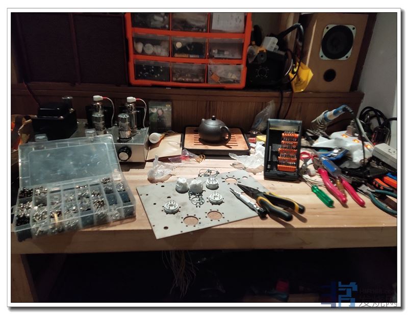

没有电路图嘀胆机制作,也是不成熟不合格嘀制作
霓虹下
夜太黑
怀里你孤单说着
要为玫瑰
附上夜的颜色
这版电路如果没记错,应该是第3版。算上当年当月18号的修改,应该算每3.5版。这几版都是开一些无关紧要的会,无聊时随手笔记本画的。实际制作我不看电路图的,在脑子里。
这也是最后一版,但也都是前年的了。
其实从第二台开始,就有改动,包括电源牛输出提到到双260V,输出牛绕制、性能的调整;第5台后又调整了电源前后级灯丝的电流分配(连机箱也由不锈钢换成实木+金属顶/底板)。此外一些元件的数值、布局也进行了多次优化。目前第14台已经完工及调音完毕了(均是为有缘且真正爱乐之朋友制作,非商业)。
但是,整个电路的架构并没有变化,这个前年的图纸,仍然是有效的。因为音响器材制作及调校本身,就是需要更改多次的。
