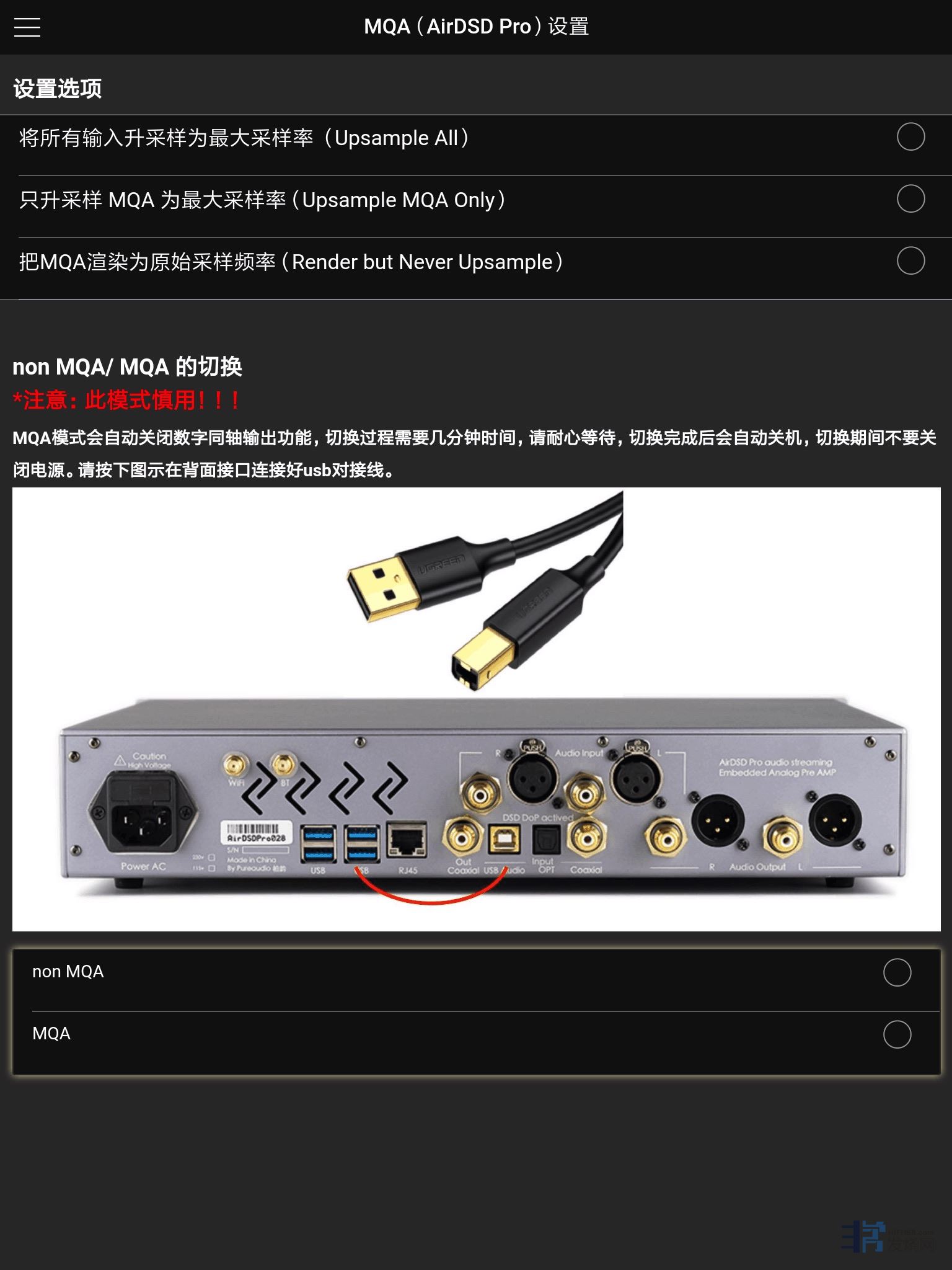

升级步躁:
1,由于新固件V1.54 版本需要升级AirDSD Pro内置CPLD的硬件固件代码,所以特别需要外接一条方口的USB对接线,升级前在AirDSD Pro的背面接口处按下图连接USB对接线:(AirDSD不需要对接USB)

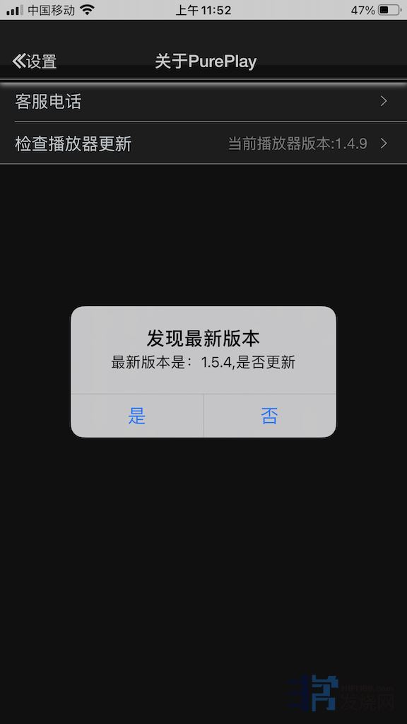

2,打开PurePlay app应用,右上角进入Setting设置页面,

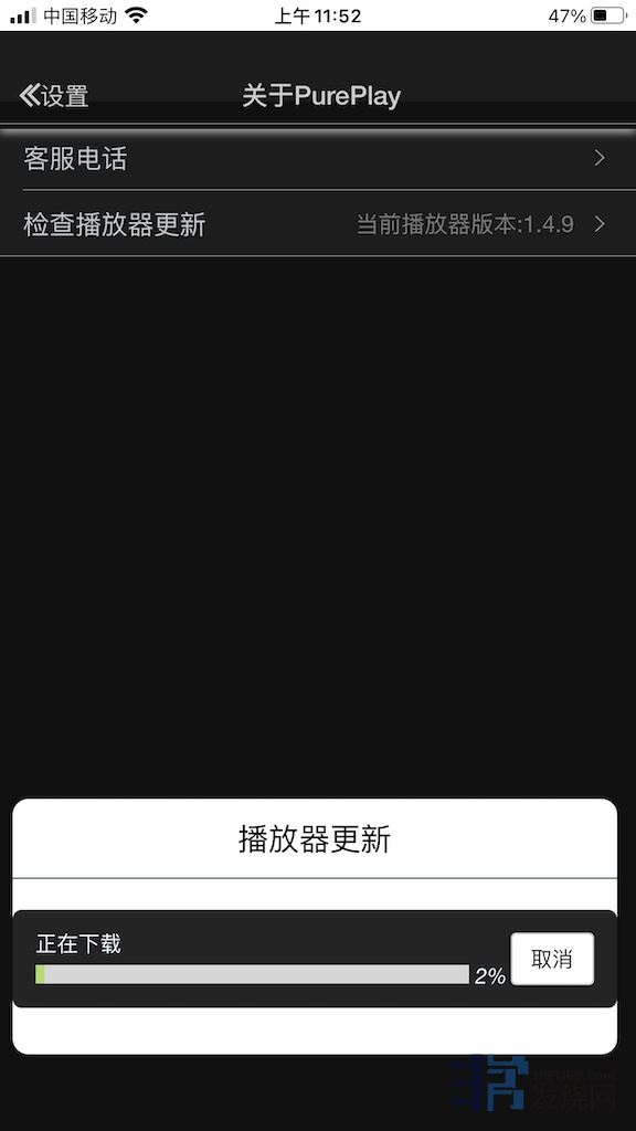

3, 然后按提示进行升级:

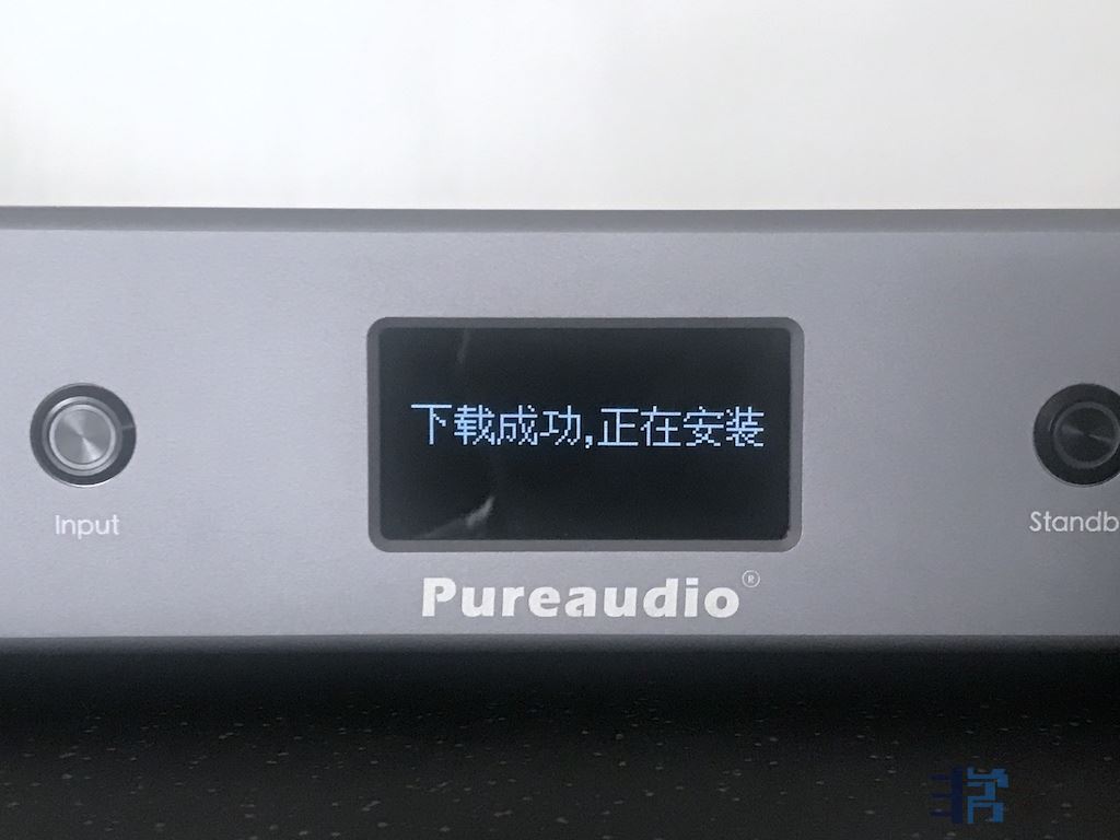

4,升级过程中AirDSD面板OLED屏会提示升级提示:
升级完成后会自动关机,然后手动开机就完成了!
5,手动重新开机,播放MQA文件可以显示全解后的信息,升级成功!
关于MQA/non MQA的特别说明:
由于MQA模式会自动关闭原来AirDSD Pro的数字同轴输出功能,所以请自行确定是否需要使用MQA解码功能,切换过程需要几分钟时间,请耐心等待,切换完成后会自动关机,切换期间不要关闭电源!请按以下图示在背面接口连接好usb对接线。
