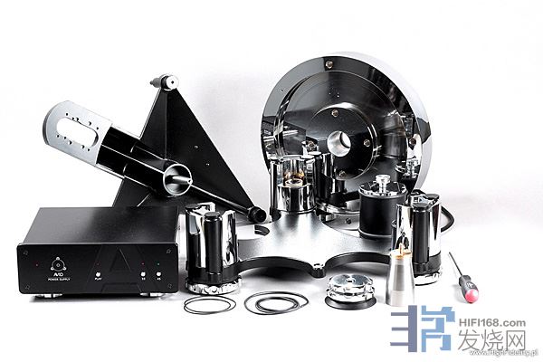

一直用德国Brinkmann Sypder的硬盘,一个机会从朋友那里收了一台英国AVID Acutus SP软盘,也算是2020年给自己的新年礼物了。话说AVID的安装可真的是费了不小的功夫,唱盘的设计很精妙,但说明书写得太简单,相比之下奔马唱盘的安装要容易10倍。

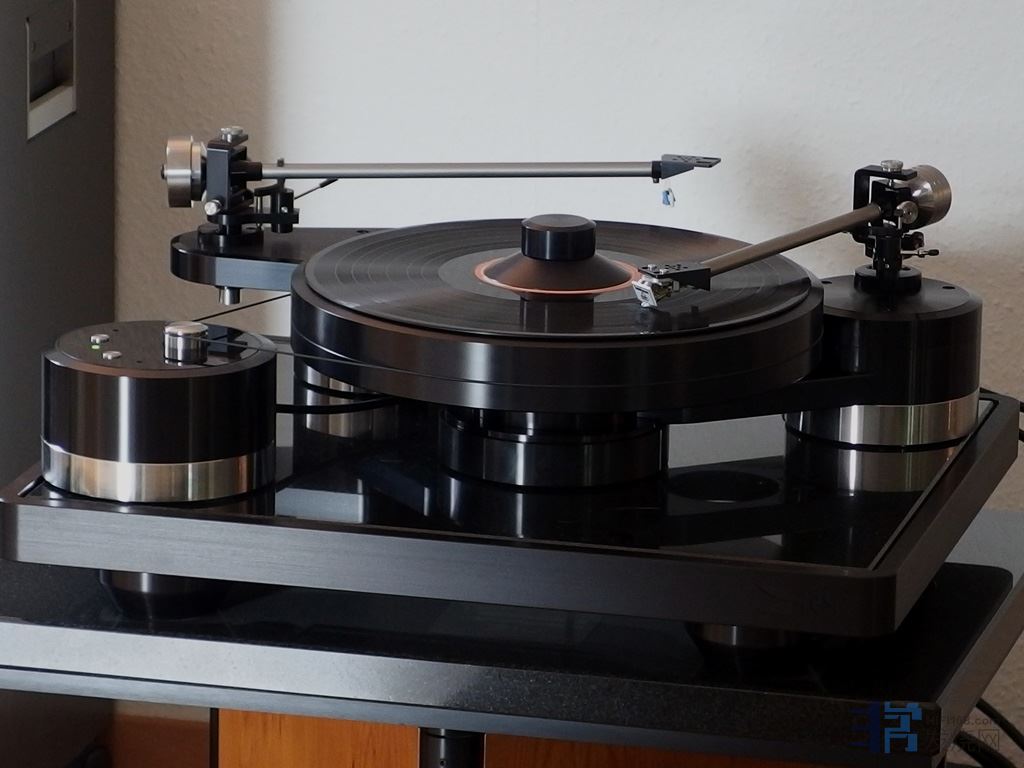

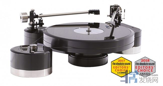

德国Brinkmann Sypder排行老二,采用了Sinus磁驱飞轮马达,10公斤的转盘,高精度油封轴承,带轴承加热功能,确保轴承和润滑油能够一直工作在最佳的温度区间。唱片镇有压盘功能,一般的鱿鱼片都没问题。Sypder最多可以装4支唱臂,还可以升级胆整流的电源,灵活性很大,但颜值上比较低调。

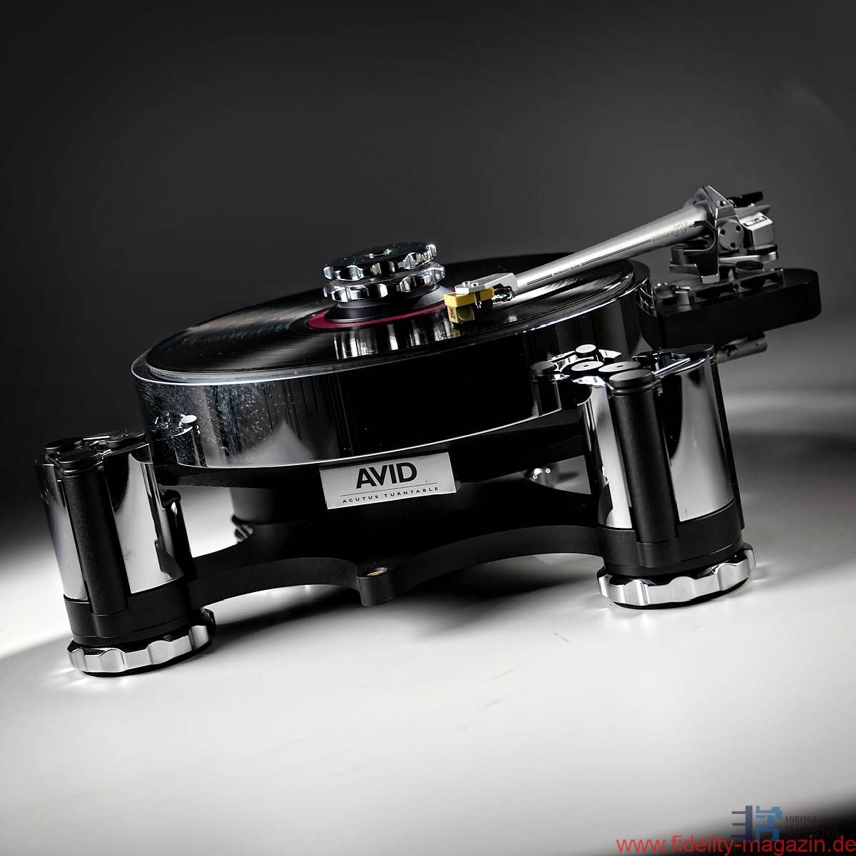

英国AVID Acutus SP是旗舰Acutus系列的入门款,采用超高扭矩马达(1-33转的启动速度仅需3秒),10公斤的转盘,干轴承设计,高刚性底座和副盘,垂直方向为弹簧避震,水平方向依靠三个橡皮圈的张力避震。Acutus的唱片镇有压盘功能,对付一般的鱿鱼片都没问题。Acutus的颜值超高,唯一可惜的是只能安装一支唱臂。

但Acutus的外观真的是漂亮啊,不仅仅是锃亮的机脚和转盘,整体设计感让人感觉如一件艺术品。相比之下,Brinkmann Spyder就要低(土)调(气)不少,虽然制作非常精细,但外观一看就是德国制造的高级工业品。

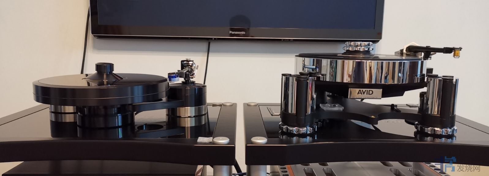

选择这两款唱盘作为硬盘和软盘的代表,也是有原因的。主要有三点:
其一、Spyder不但是标准的硬盘设计,而且硬得很彻底,脚钉是全金属的,底座转盘都是金属的,盘面是玻璃的,可以说除了皮带外浑身上下没有任何软性的材料(电源线不算哈)。这还不算,说明书上特别注明,Spyder要放在大理石或者玻璃承板上才有最佳的表现。以至于原厂向HRS定制了一块大理石的避震板专门配给旗舰Balance用,当然这块HRS的板子也可以用在下一级的Spyder或者入门的Bardo上。
(图片里面Spdyer下面垫的这块板子就是HRS定制的)

其二、对比用的软盘,也是需要声音表现相对全面的,不能只有乐感而牺牲太多HIFI性。这方面,AVID也许是优秀的代表,它的转盘部分重量达到了10公斤,与Spyder一样,它的避震悬挂部分总重量超过了15公斤,在软盘中已经算是很“重型”的设计了。同时,它具有水平和垂直两个方向的避震,比SME和Linn的设计更精进。
