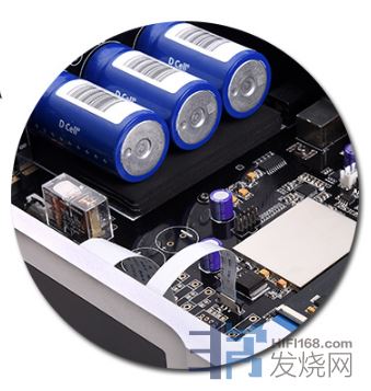

对于HIFI产品有一点非常重要,那就是功耗效率。众所周知,hi-end 对电源要求非常极端,动不动近10倍的余量且要求低噪声非常正常,这对于消费类是不敢想象的。

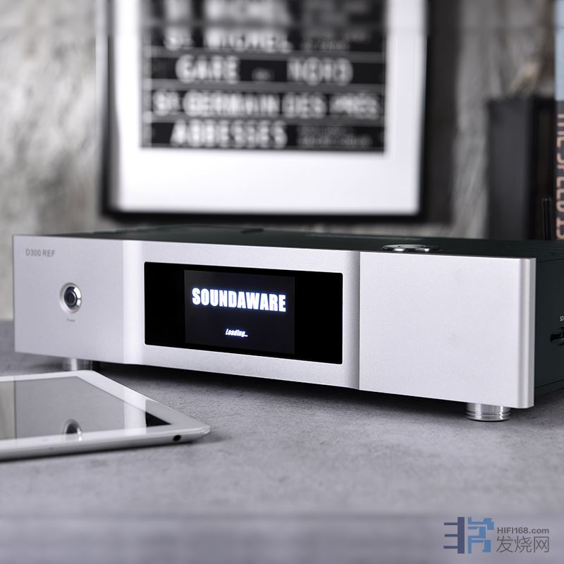

这也是为何高端的HIFI用极致的线性电源,甚至超级电容以及大量并联的超低内阻电池的原因。从享声的产品来看,越高端的产品,尽管功耗变化不大,但是电源越来越极端,比如真实功耗才不到10W的D300REF,理论最大瞬间放电电流可以达到200A,这对于一般的HIFI产品是不敢想象的。
但就是因为D300REF功耗很低,所以在巨大的放电电流下,它能达到极宽频的低噪声。如果REF是一台后级,那 5V*200A=1000W, 这个瞬态放电往往又是一般的,毕竟才几倍的余量,太少了。
所以如果一个产品要好声,一定要看它的瞬态余量比(瞬态功率/实际稳定功率)。D300REF达到了100倍(1000/10),这也是它身为参考级产品的原因。
如果要达到如此的瞬态余量比,一个方法就是加大超低噪声的电源成本,这个直接跟功率相当,也是产品的最核心的成本之一。另一方面,就是降低产品的实际功耗,如果D300REF不需要为屏幕以及USB硬盘供电,D300REF功耗将会降低5W左右,此时的声音会更好,这时就是瞬态余量比提升了一倍的好处。
