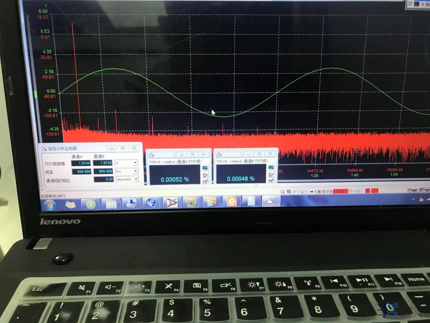

反过来说,如果哪怕一片AKM4497或者ESS9038,整机失真只能达到0.0005%, 其实效果是严重打折扣的,甚至有可还不如一片CS4398芯片做出的整机失真为0.0005x%,因为最好的24bit 或32bit下的失真,哪怕是一片AKM4497或者ESS9038pro,都只跟CS4398差不多,那16bit下有可能劣化更大,这才是需要深思的问题。

正因为这些原因,加上这个产品并非参考级的产品,而是一个应用产品中的旗舰产品,所以我们并没有使用最新的旗舰芯片,甚至不是AKM4497。我们仍然做到了超越大多数在产AKM4497芯片产品的整机性能(24bit下的失真THD+N)。

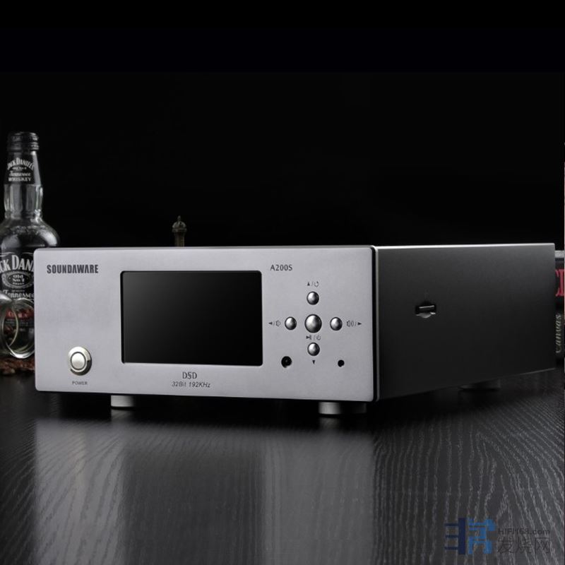

(使用FPGA+AD1852的前旗舰A200S)
