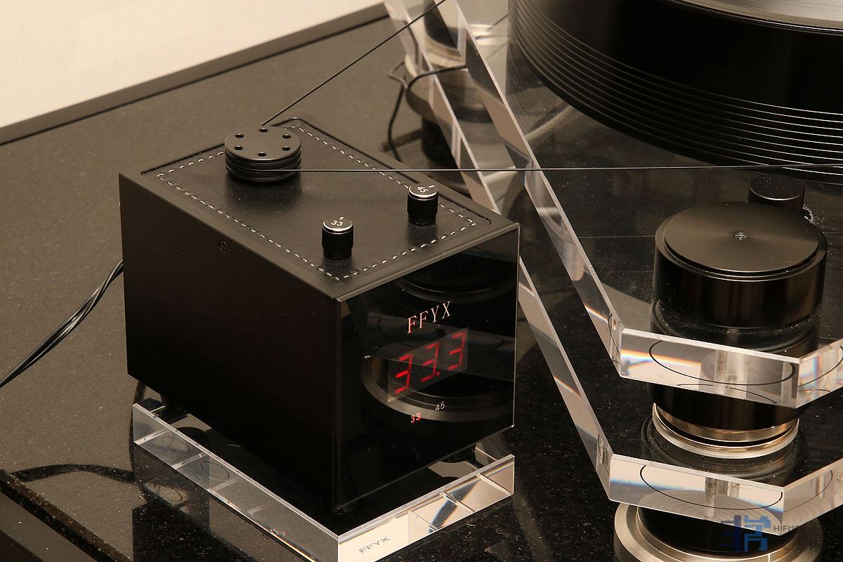

TB25MKIII采用分离式电机设计,隔离电机工作时所产生谐振对唱盘的干扰。
由微电脑控制的无刷电机,使用专门开发的控制程序,双闭环反馈设计,反应灵敏。
这个电机的优点就是转速精度高,准确恒定!
电机是触摸式开关,33和45独立调速。

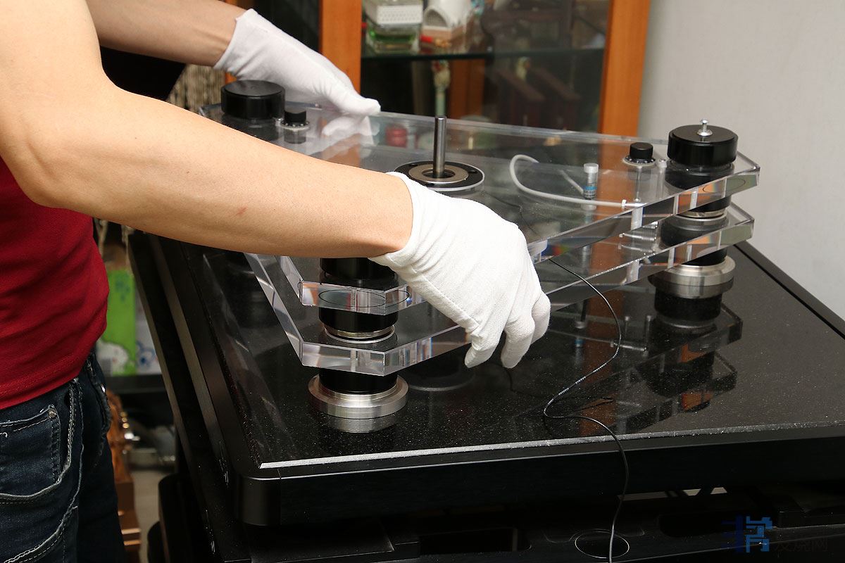

下图红圈中可以看到,上下两层亚克力板的避震脚是磁悬浮,中空的。
避震脚之间可以插入卡纸。
为了固定上层亚克力板,每个亚克力避震脚都配有一支可调金属柱和一支固定金属柱。
可调金属柱上的调整螺帽,是调整亚克力板磁悬浮力度。

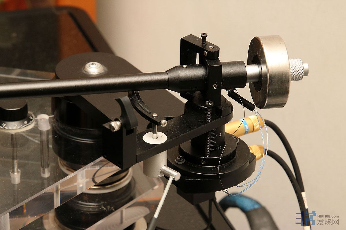

搭配的25唱臂,四支点旋转臂设计,采用日本进口高精密度轴承。

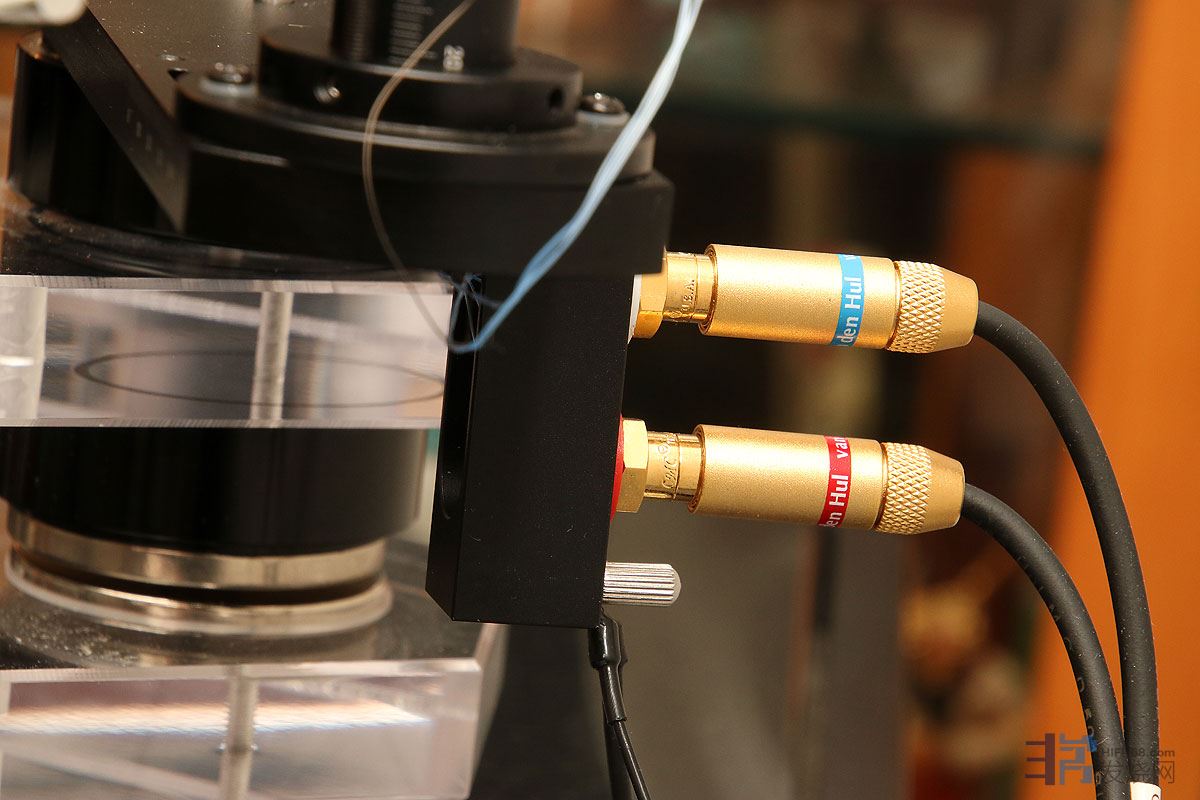

音响越前越重要,唱臂线是最前的线材,这款唱盘的唱臂就采用了意大利ART唱臂线。
输出端子同样非常发烧,美国CNC 莲花输出座,注重每一细节。

第三层,亚克力底盘。
开始安装。

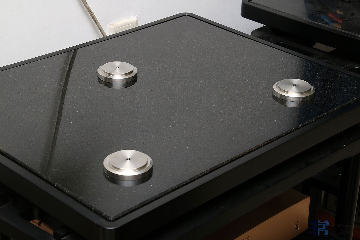

先放好钨钢珠底盘脚垫。
放上亚克力转盘。
提醒一下,放上底盘前,一定先把器材架的水平调好,给唱盘一个四平八稳的基础。

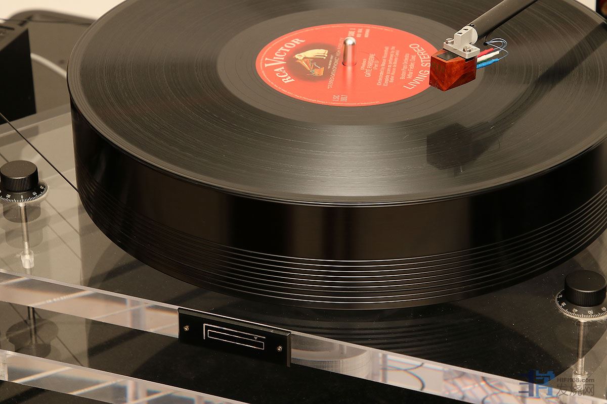

唱盘的转轴的唱盘的核心元件,精密、耐用是关键。
这款唱盘采用钨钢磁浮轴承;
钨钢的硬度高,相对于陶瓷轴承可以打磨的更为精细,保证金属转盘的精确、稳定旋转。
唱盘底盘和转轴是一体加工成型,进一步增加精度和稳定度。
转轴下方有一条地线引线。
接到接线柱上的地线柱就可以。
这样,接线柱就有两条地线要接,另外一条是接唱放。
亚克力底盘上还有一个测速仪,精密度和灵敏度都很高,可以随时监控唱盘的转速。
测速仪的白线接到电机后面就ok,电机就可以显示实时唱盘转速了。
