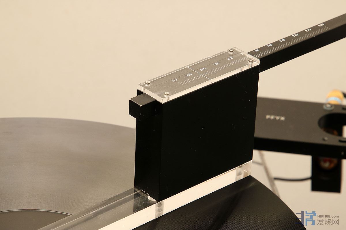

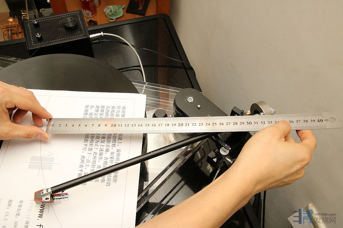

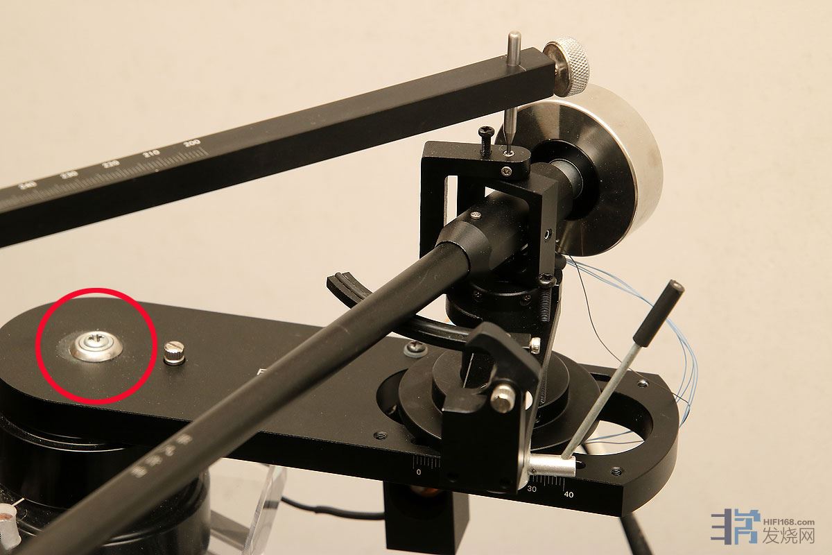

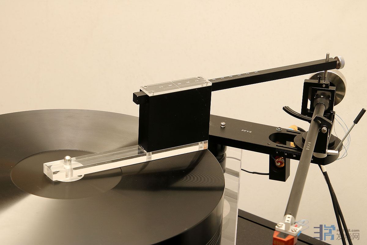

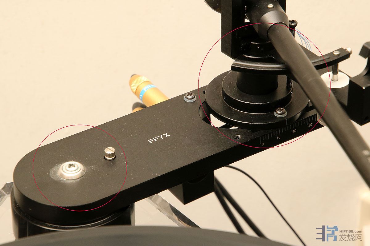

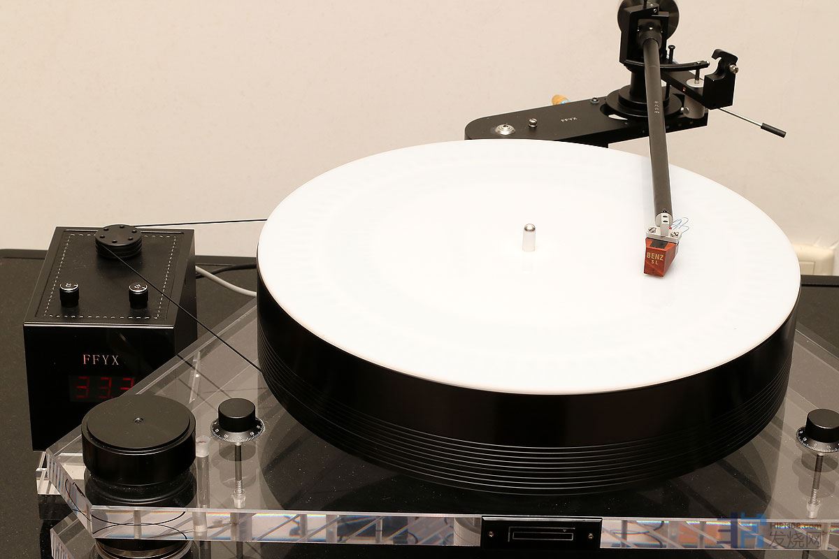

接着就是到调整唱臂了,这是唱盘全部安装过程中的关键。
我们要借助一把轴距尺,这个轴距尺菲凡有生产,大概卖600元,菲凡的用户可以借用。
轴距是唱臂安装的关键数据,要尽量准确。

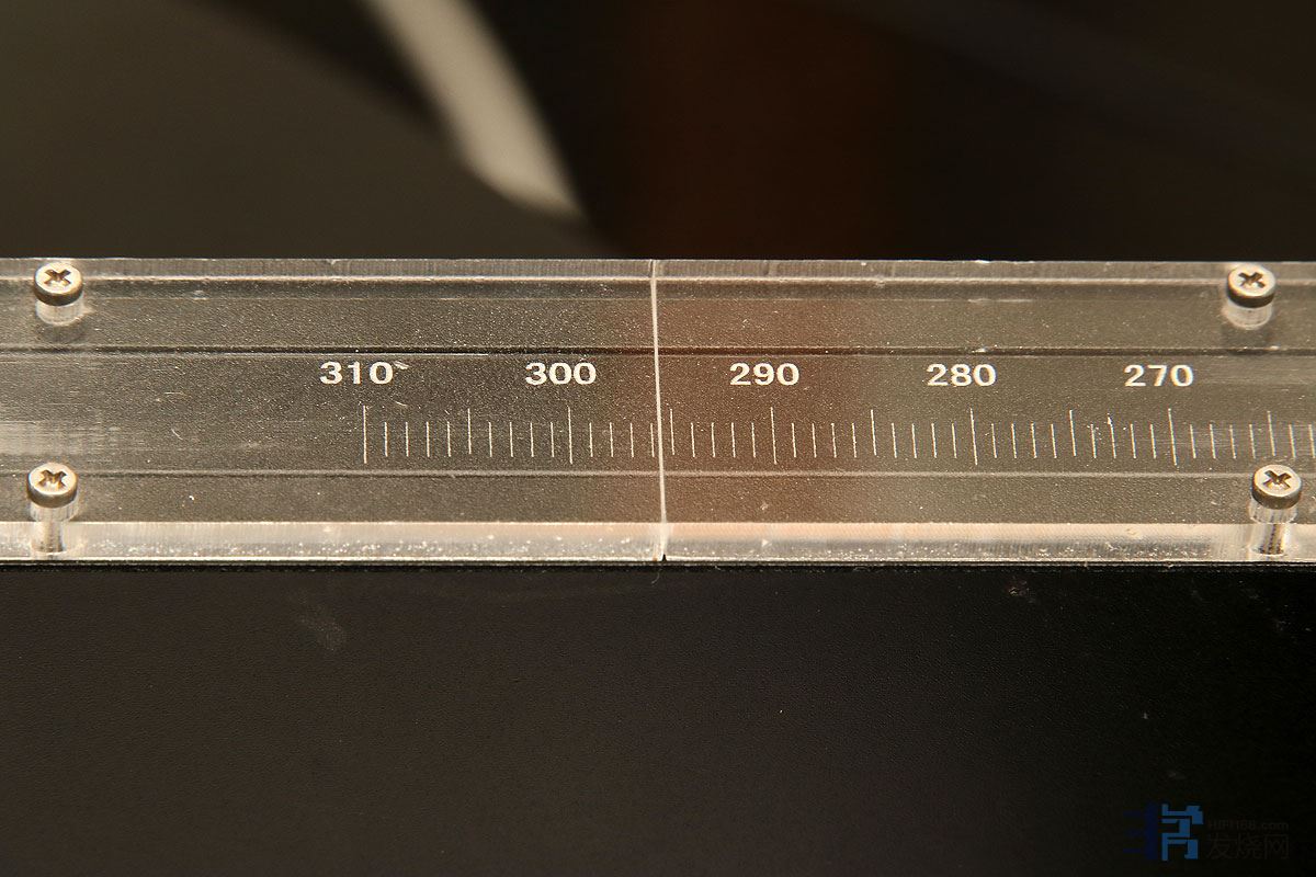

轴距尺上有读数。
菲凡这款唱臂的轴距是295.6mm,设置好这个读数。
一头放在转盘转轴,一头放在唱臂的轴心上,下图是已经设置好的照片。
下图两个红圆圈的位置,都可以动,就是滑动这两个关节,直到让唱臂轴心对准轴距尺。

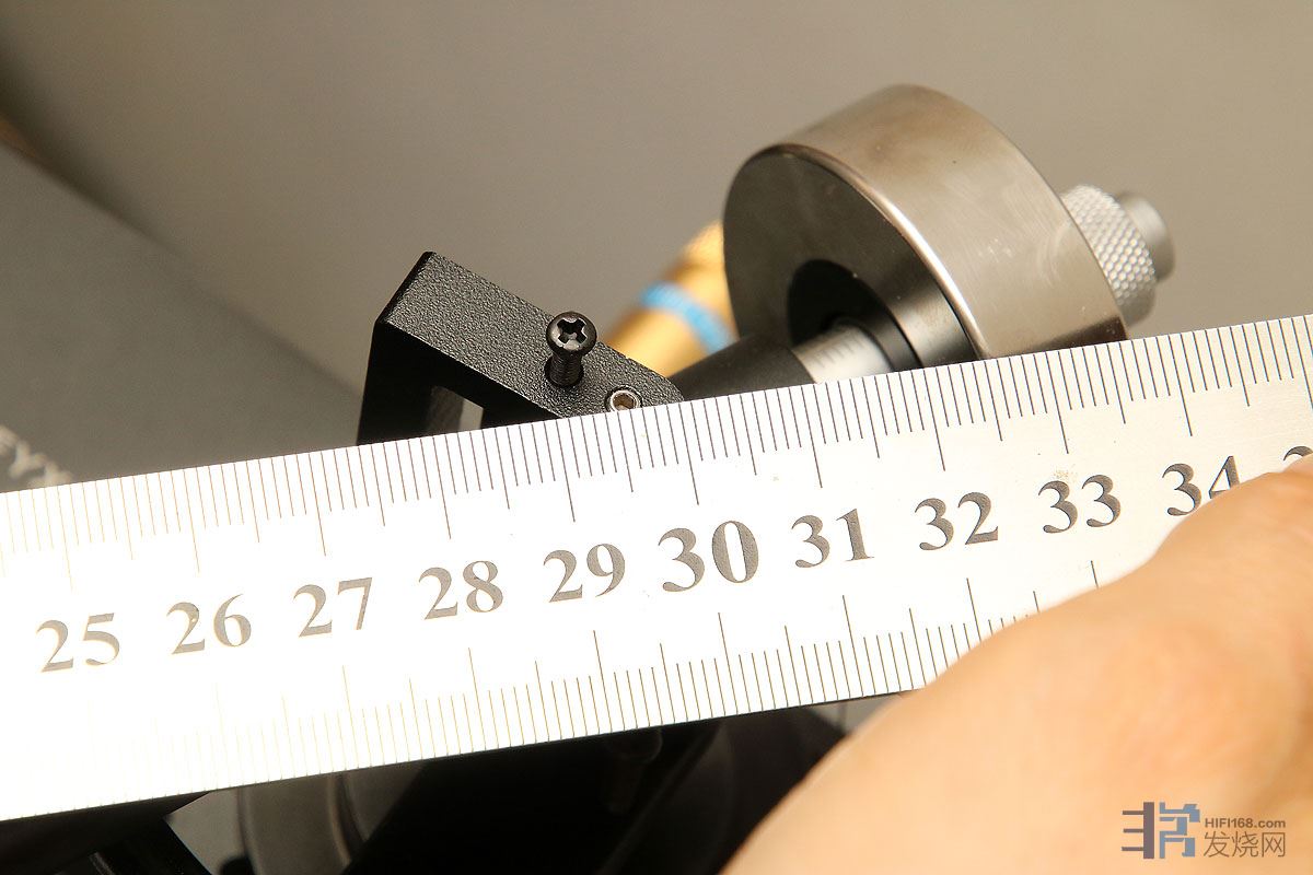

如果不想借或者不方便借轴距尺,可以用钢尺,效果也可以。
调整效果当然就没有用轴距尺的那么准确了。
最后编辑eric 最后编辑于 2019-06-21 23:01:38
42#

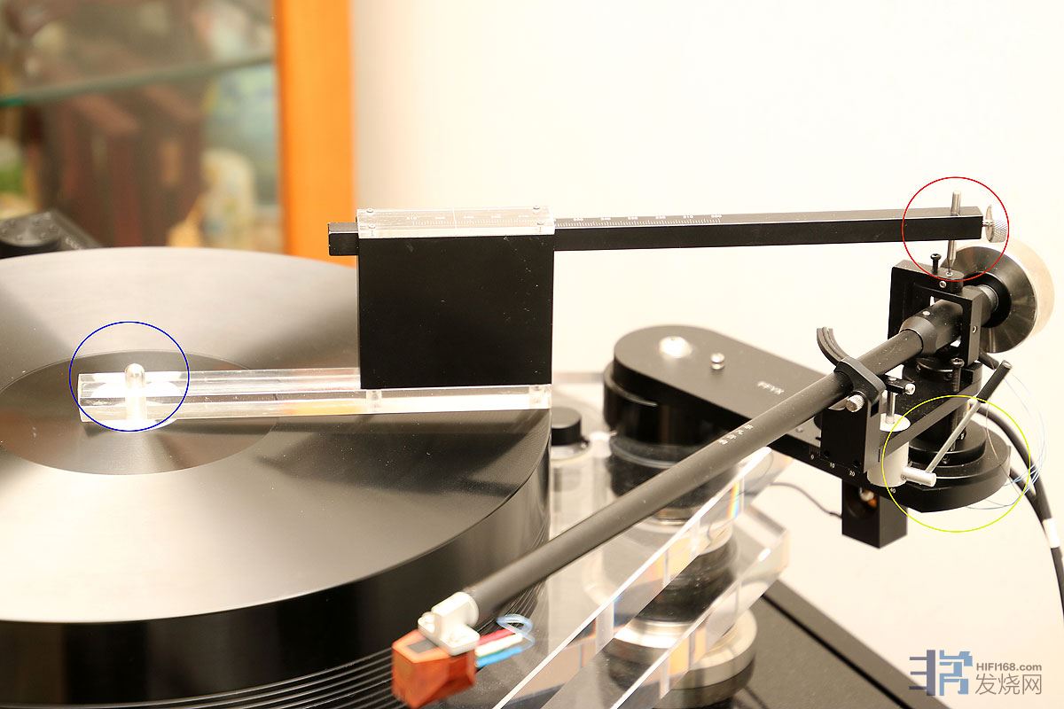

轴距尺围绕唱盘轴承(蓝圈)转一圈,红圈中的轴距尺指示针所画出的弧线,都可以是唱臂轴心的所在点。
所以,唱臂依据轴距尺安装的位置不是唯一的,可以有多个位置,例如下图黄圈中就是一个准确的位置。
下图黄圈中也是一个准确的位置。
拉近看一下。
那么都可以的话,选哪点更好一点呢?

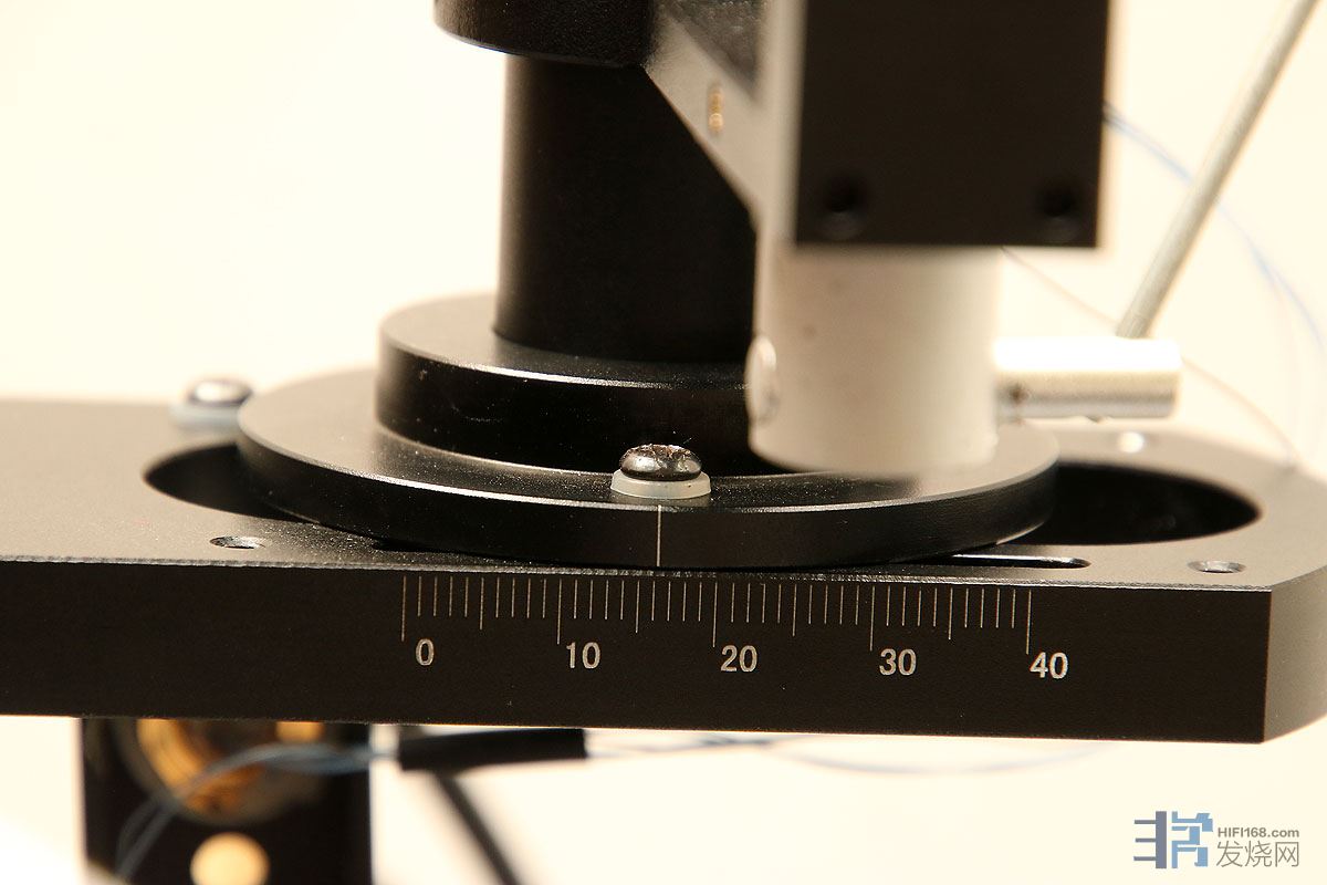

唱臂和唱盘的要点就是避震,越靠近唱臂板安装支点(下图红圈)的位置,震动相对越小,越稳。
这样,经过我们测量,最靠近唱臂板安装点、又适合轴距的唱臂座就是这里,大约16.1。
这样,大家只要把唱臂座安装在这里,就只需要围绕上图的红圈处,顺时针或者逆时针调整唱臂版,直到唱臂轴心对准轴距尺指示针。这样就简单很多啦。
最后编辑eric 最后编辑于 2019-06-21 23:40:39

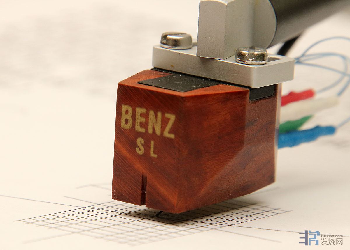

43#

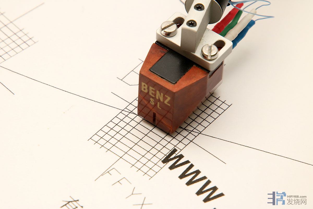

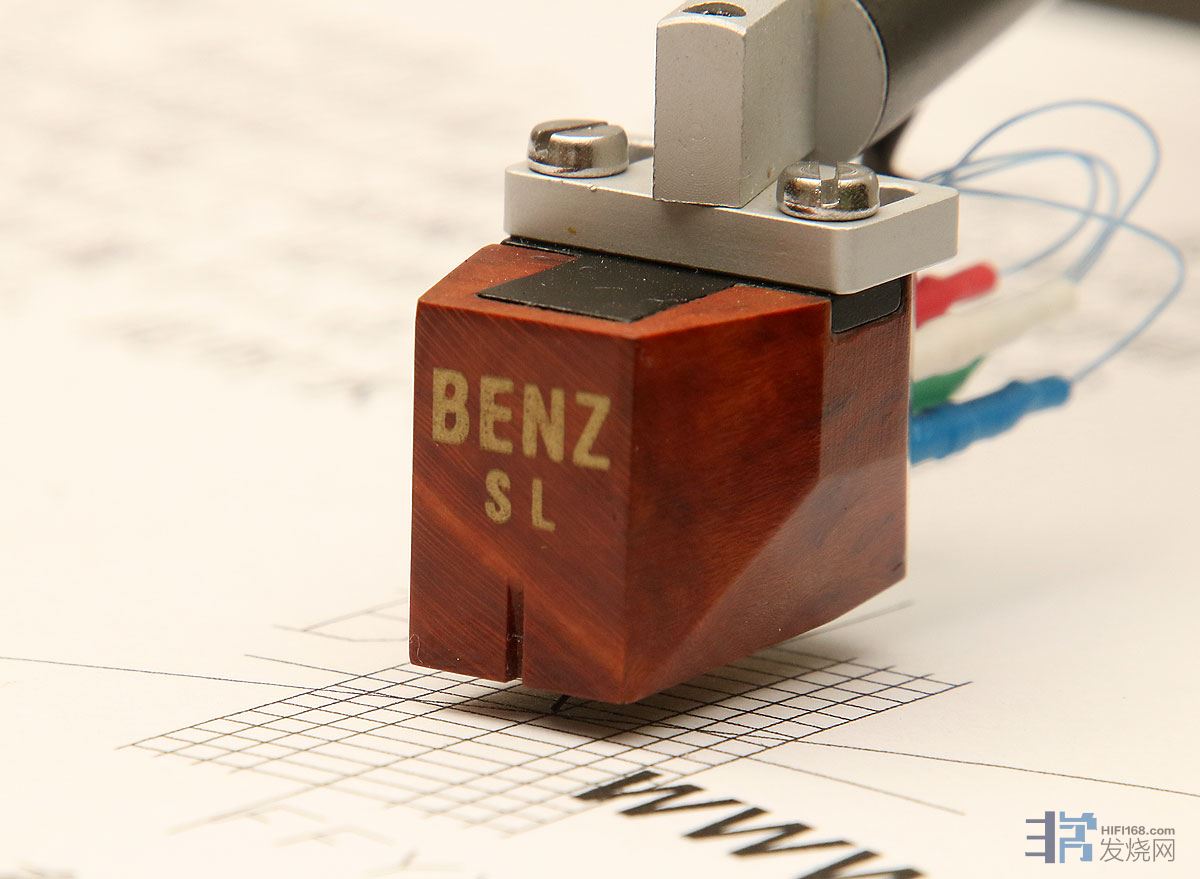

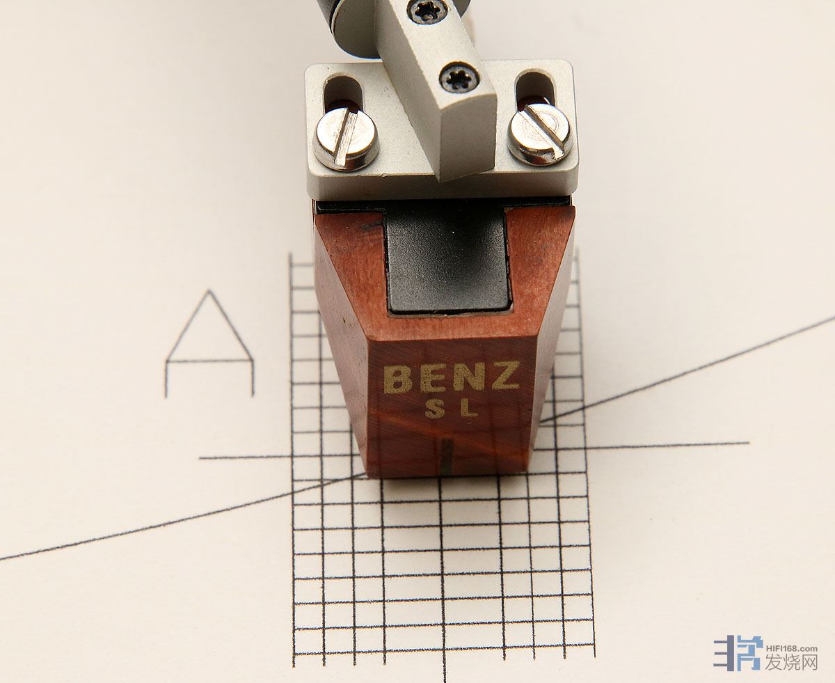

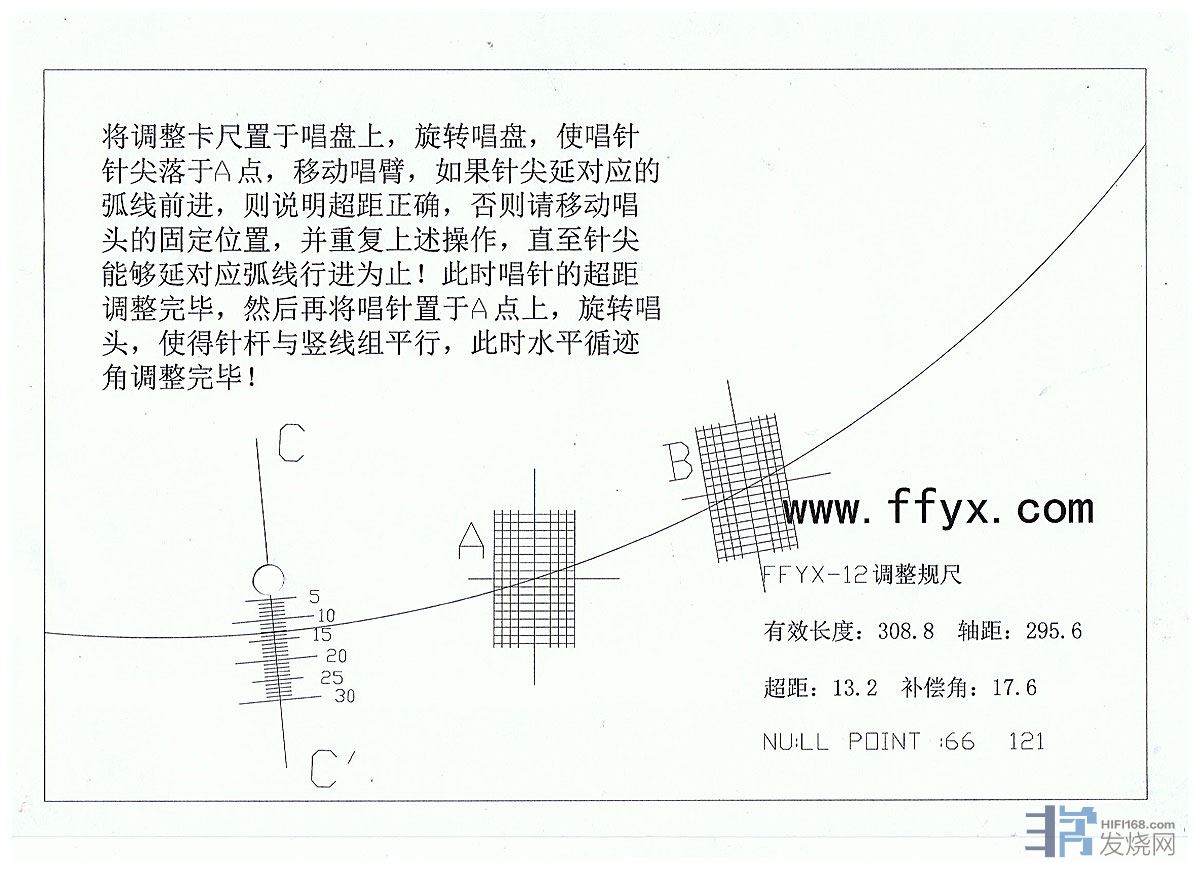

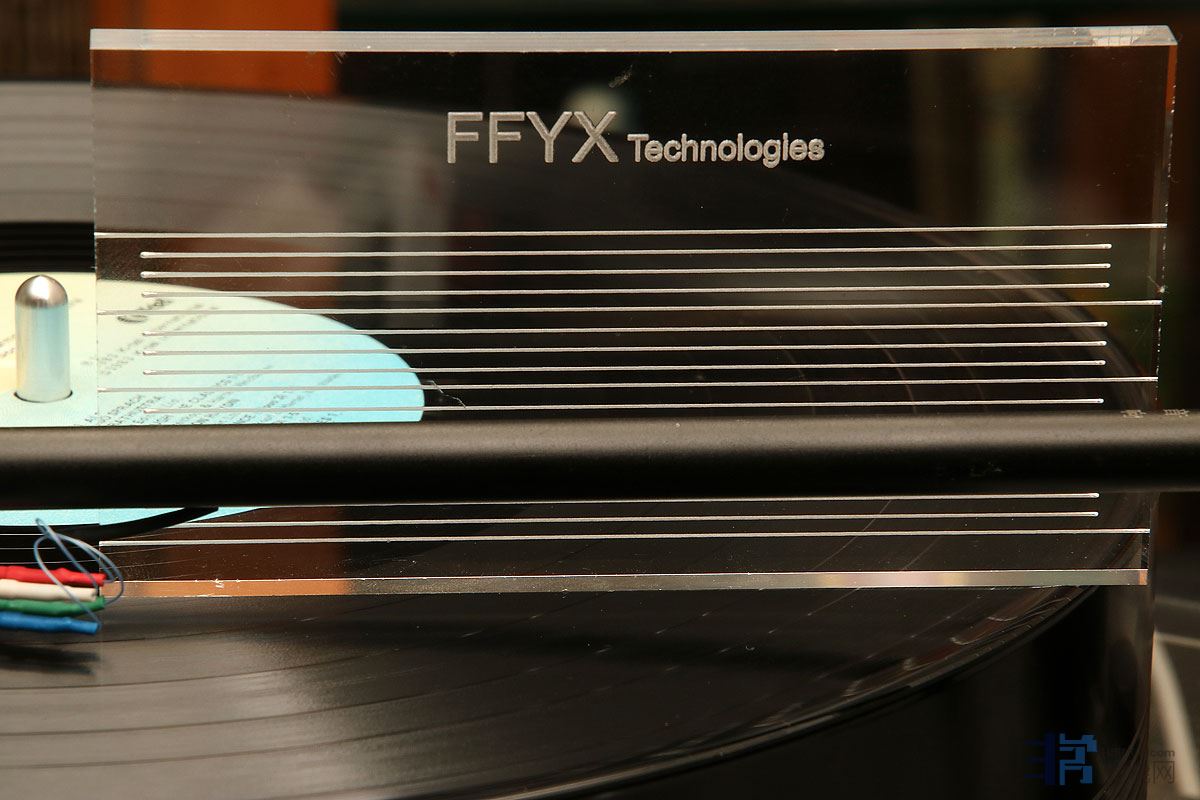

接着就是调唱头的超距了,通俗说法就是对正A、B点。
放上这张随唱盘赠送的白色调整规尺。
这个调整规尺标注了A、B点和其他常用调整数据。
旋转白色调整规尺,再调整唱头上的两颗螺丝,让唱头针尖落于A点。
再来调整水平循迹角,让唱头正面外壳平衡于横线组。
再和上面步骤一样,让针尖落在B点。
外壳正面和横线组平衡。
可以看到,只有我们前面调准了轴距,安装这款BENZ sl 唱头的话,紧贴前螺丝位安装就有准确的超距和水平循迹角了。

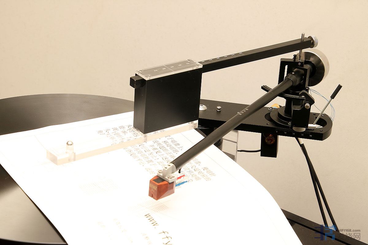

接着检查唱头方位角,这个出厂前已经在唱臂调试好,大家确认一下就行。
用随机附送的有机玻璃尺,紧贴唱头,看看唱头是否水平,水平就代表是正确的方位角。
最后编辑eric 最后编辑于 2019-06-22 16:22:28

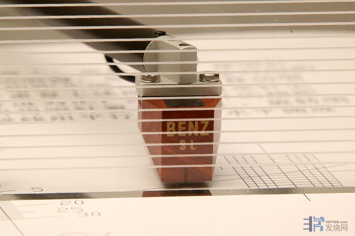

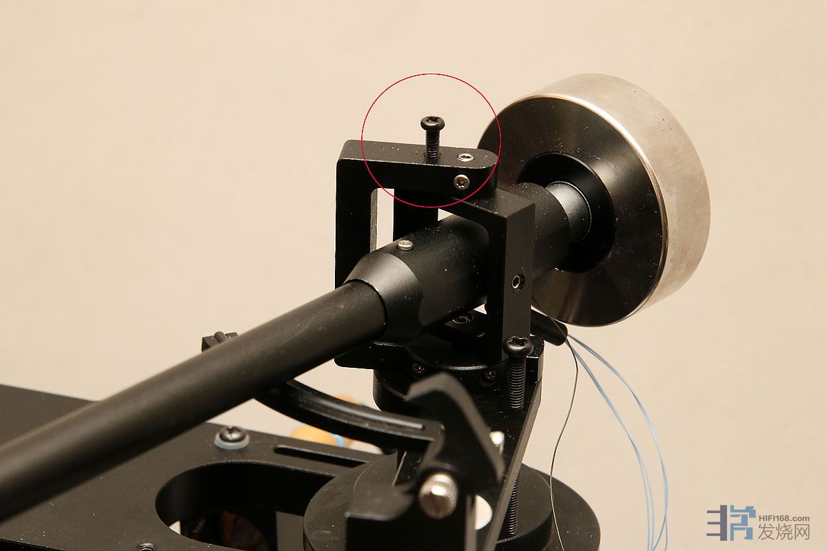

接着就是著名的VTA,垂直循迹角了。
简单来说,就是唱臂管要和唱片(注意一定要放唱片)平衡。
不过这个VTA也不是绝对,唱片厚度不同,VTA就不同。
甚至不同唱头也有不同VTA,不过万变不离其宗,唱臂平衡于唱片就不会大错。
红圈内的螺丝就是调VTA。
让唱臂平衡于上图随机附送亚克力尺的平衡线就OK。还要一个进阶知识,资深玩家一般会让唱臂重锤一端略高一点点,即唱头那端低一点点、这样中高频会漂亮一点点。
最后编辑eric 最后编辑于 2019-06-23 12:28:59

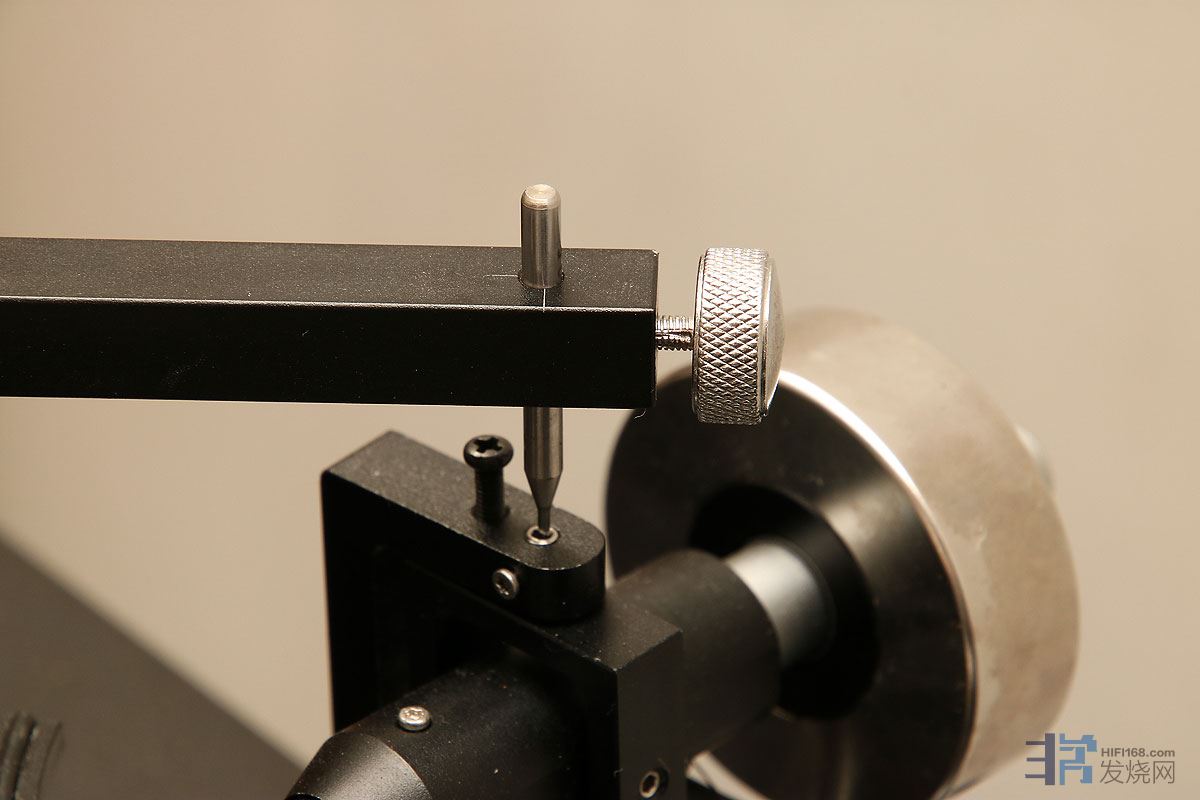

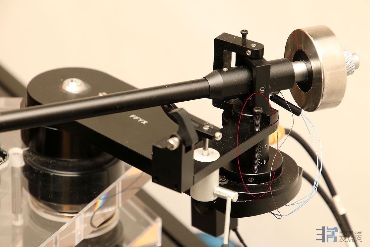

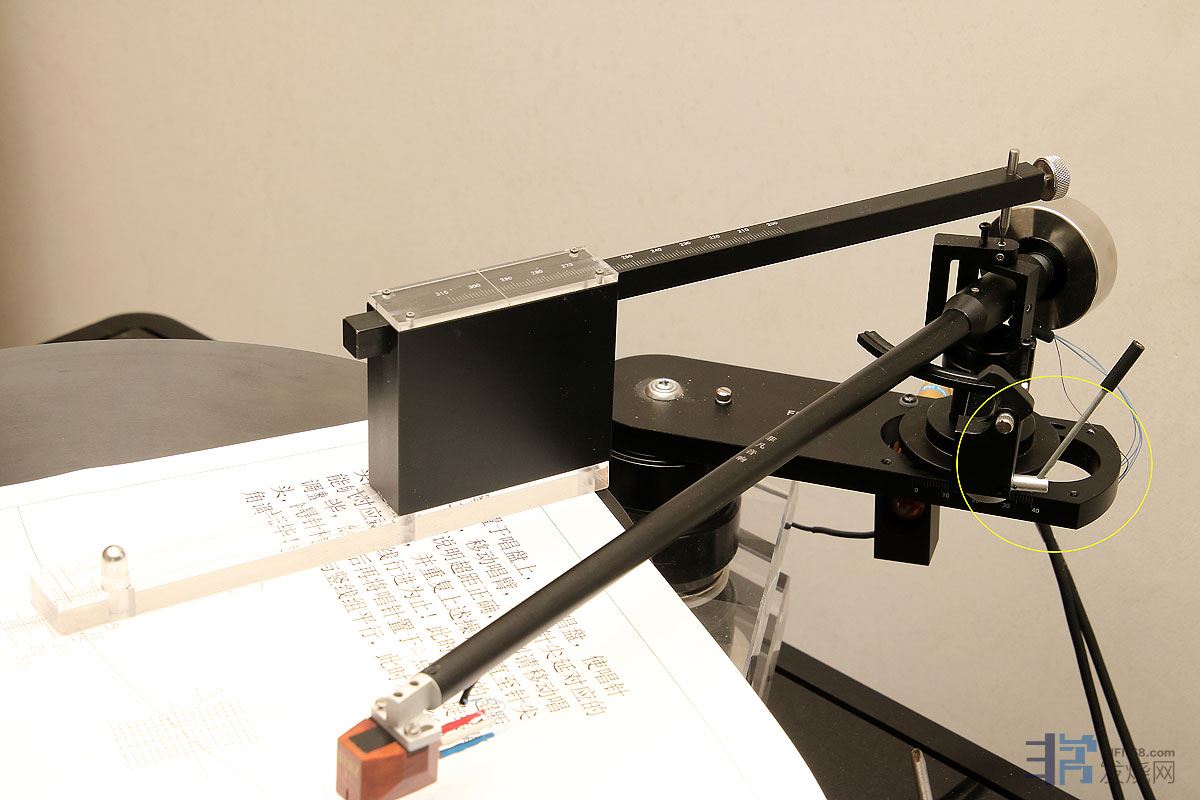

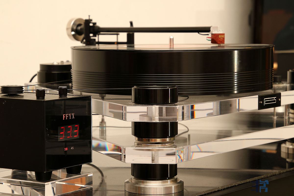

唱盘安装调试就差最后一步了,抗侧滑力调整。
什么是侧滑力呢?
我们知道,凡是做圆周活动,都有一个向心力,把这个做圆周活动的物体拉向圆心,这个力,在黑胶术语上叫侧滑力。
唱臂工作时我们当然希望它是“静止”的工作状态,不能有向唱片中心“私奔”的能力。
于是,我们就外加一个向外的力量,来抵消它奔圆心的向内力,正、负得零,这样,它就安心工作了。
这个外加的力,黑胶术语叫抗侧滑力。
调校抗侧滑力我们需要一张没有唱片坑纹的白版碟。
TB25mkii抗侧滑力就是用红圈内的这个螺丝来调节。把唱臂分别放上工作状态唱片的外、中、内三侧,看唱臂是否移动。
调节螺丝到适合的位置,这时唱臂就可以乖乖躺在唱片上,不向外、向内移。
把唱臂放在唱片外、中、内三侧唱臂会有不同反应,这是正常的,因为唱臂越靠近圆心,这个侧滑力越强,唱臂越外侧,侧滑力越弱。
于是问题也来了,调好了外侧,内侧就不够力;调好了内侧,外侧就太大力,这时,我们一般是以中间和外侧的为准。
当然,三侧都不动是最完美的。
请看调校效果视频。
https://v.qq.com/x/page/p08905f6m7k.html

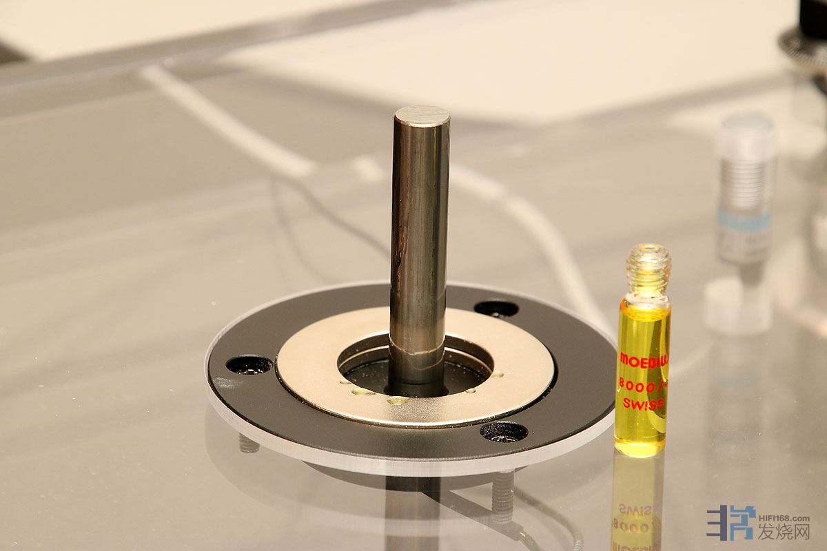

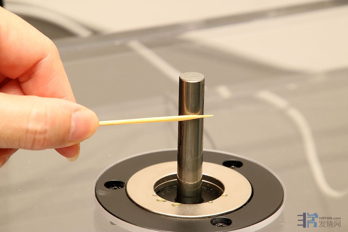

最后,给唱盘轴承涂上菲凡原配的瑞士润滑油。
用牙签涂,棉签上面有棉絮,怕残留在轴承。
最后编辑eric 最后编辑于 2019-06-26 15:30:53

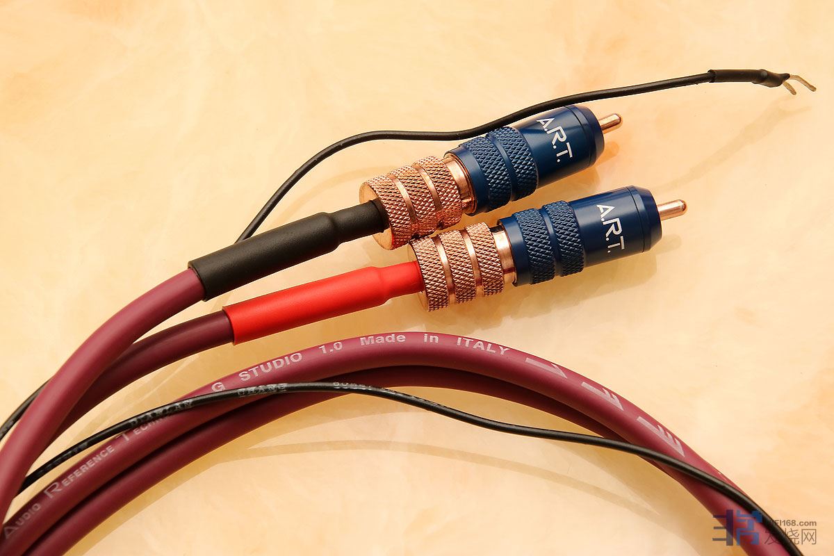

48#

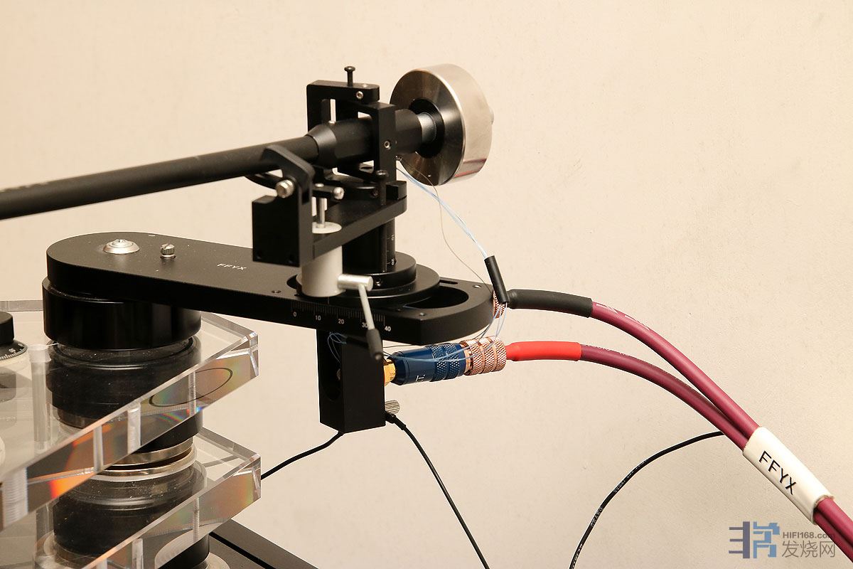

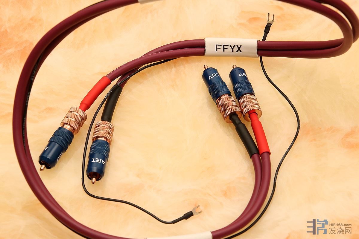

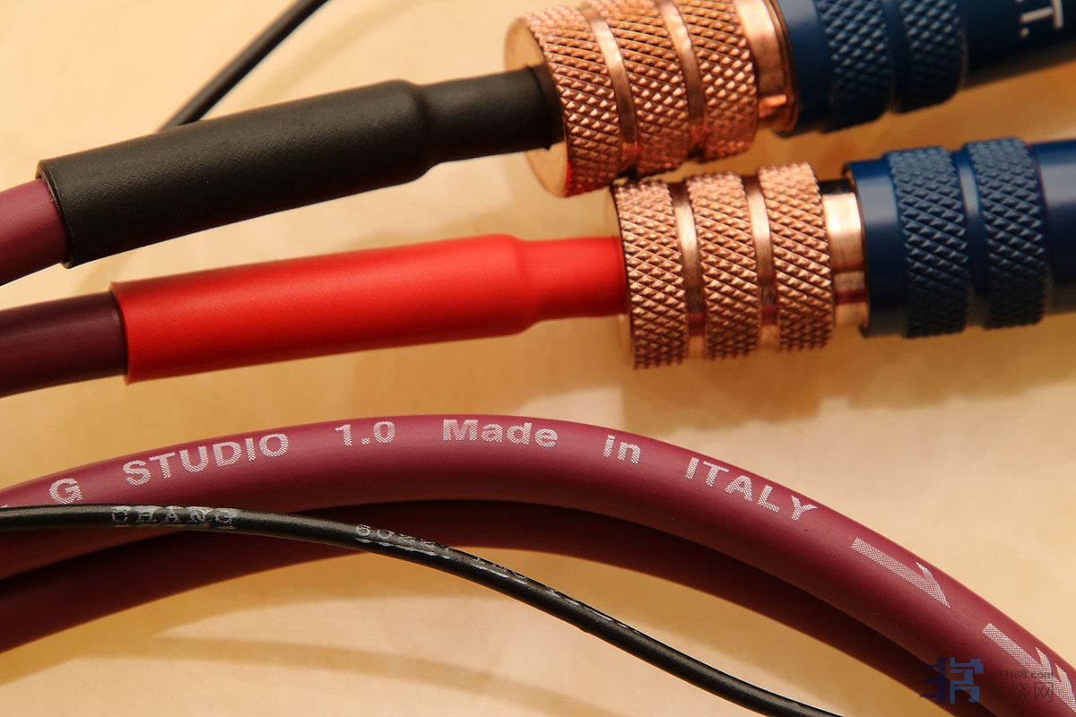

唱臂讯号线我自己用的是VDH的501纯银,售价4000多元。菲凡也定制了一款唱臂讯号线,是意大利ART,售价2800元。
意大利制造。
做工精细,手感不错。
对比VDH 501,这款ART的性价比更高一点,声音背景宁静,两端延伸充分,声音密度足够。

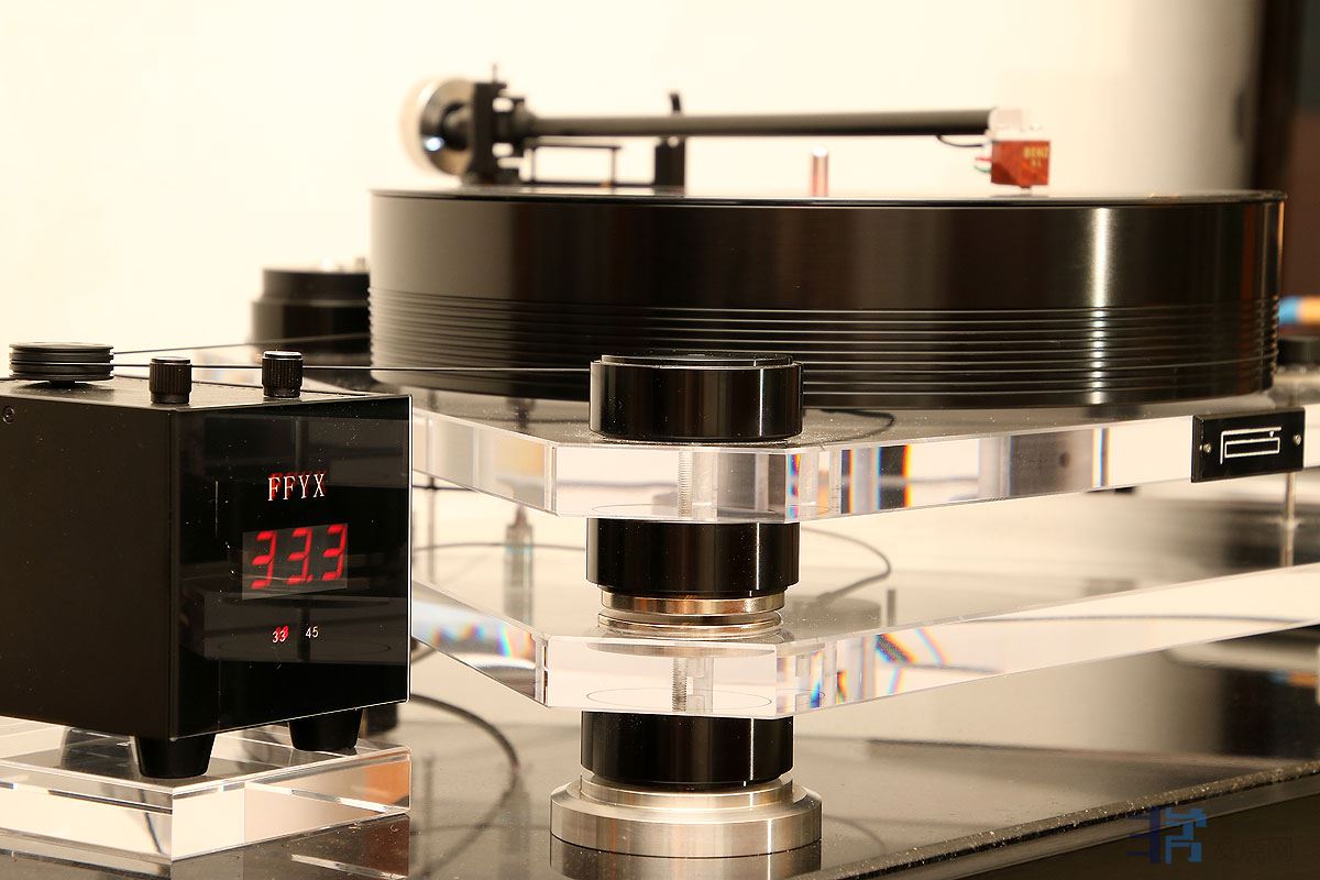

以下是对菲凡TB25MKii的声音总结了。
其实我之前已经放了大量的TB25MKII的黑胶高清录音给大家欣赏了,大家自己听,胜过我任何文字描述。
黑胶唱盘基本要求就是彻底读取黑胶唱片里面的讯息,排除多余的震动干扰。
TB25MKii这方面都做得非常好,读碟精确,转速稳定,唱臂工作顺畅,没有出现过跳线。
TB25MKII的声音扎实、堂皇、大气、宽松,模拟味非常浓郁。
尤其是有转速实时显示,这是非常贴心的设计,让我们更加安心去听音乐,不用担心转速问题。
在1万多的价位内,TB25MKii是颜值和声音方面都有脱俗表现的黑胶唱盘。
如果现在您要我在一万附近推荐一款黑胶唱盘,我会说:菲凡TB25MKii吧。
