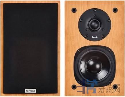

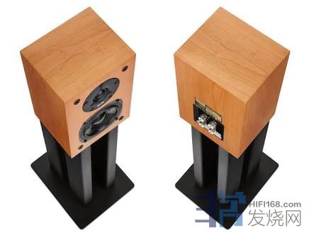

今天偶尔在网上看到ProAc贵族音箱居然新推出了一款献给ls3/5a的产品tablette 10,可见鞋盒子的魅力。
最后编辑永远一刻 最后编辑于 2016-11-26 16:13:15
580#
永远一刻 发表于 2016/11/26 15:59:28
呵呵,有意思喔,有空去听听:)
