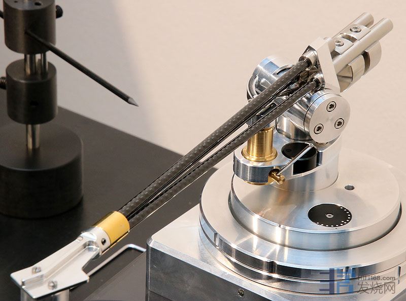

尊敬的E版,您好!非常感谢您的指引,让我进入了黑胶的世界。入手LP12差不多两个月了,现在已经完全被黑胶的魅力吸引住了。平时我是以听八九十年代的港台流行歌曲为主,唱片都是二手市场买回来的。也不知道是不是开始的时候没注意,还是怎样,这两三个星期,发现了一个状况,唱片唱到内圈时(特别是最后一首歌),就会出现失真的现象。我也有按照您在帖里所说的那样出调较过,但问题依然解决不了。这种现象我见在本帖也已经有几个坛友提出过,但还没看到有一个正式的回应。问题摆在那里,但自己又无能为力,痛苦中!恳请E版帮忙解决,万分感谢!

您的问题,我在本贴135楼已经简单说明过了:http://bbs.hifi168.com/bbs/showtopic-210964-14.aspx
之前说过,1.65只是理论值,我们调的时候可以直奔1.65而去,但要在这个范围再细调。
我调出的数值大概是1.80左右这样子,也就是绿色旋钮顶端刚刚过2一点点。
这个数值,唱片外侧、中间都有稳定的表现,但内则还是有一点、不算明显的向心力。
这个也是低端唱盘为什么有时候内圈声音失真的原因。
世界上大概分两种唱臂,支轴固定唱臂和直线唱臂,LP12是前一种,这种唱臂天生的缺点就是有内圈失真,优点就是成本低,容易普及,市面上我觉得8成都是这种类型唱臂。而直线唱臂就没有这种失真,不过贵很多。
针对您的问题,可以先把抗侧滑力调小一点,逐步试,例如原来是1.8的,就1.7、1.6这样逐步试。
第二就是换唱头,试试舒尔M97唱头。

非常感谢E版的解惑。我的理解:针对“内圈声音失真”的问题,主要就是调整这个“绿色旋钮”。可以这样理解吗?
430#
huangnaiyang 发表于 2016/7/19 9:05:18
可以这样理解。
还有唱盘的水平也关系到唱臂的侧滑力,要重视。
传统的支轴固定唱臂,无论多贵,都或多或少有内圈失真,这个没有办法,现在最新的筷子唱臂就是为了解决这个问题而生的。
