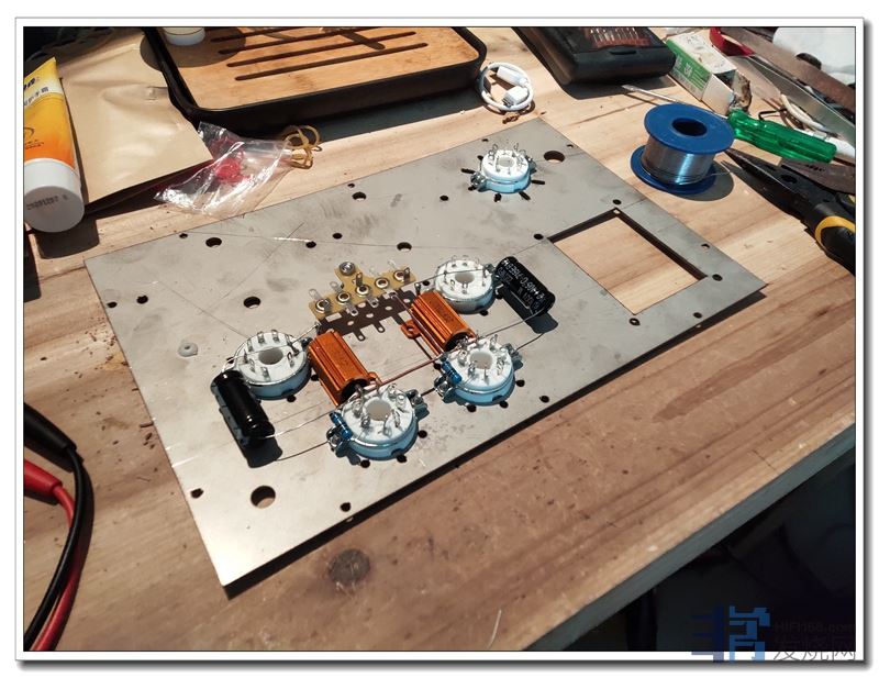

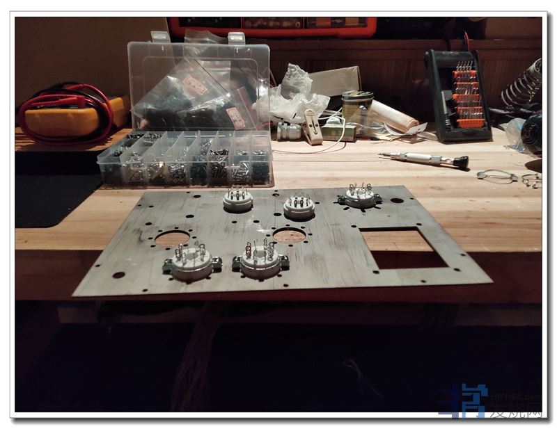

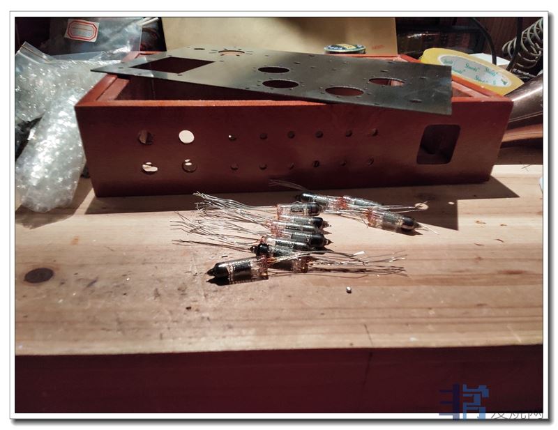

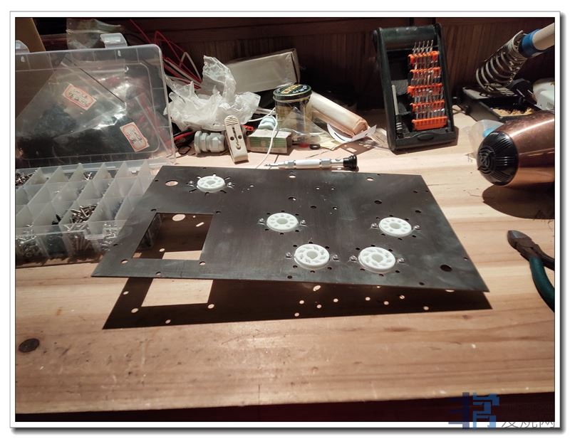

近期争取抽时间,继续更新这块钢板的音乐之旅吧。之后会以这第14台T014为例,逐步更新这款胆机的制作过程。
先更新几张图。
(71.73 K)
2021/2/9 11:37:07
(85.11 K)
2021/2/9 11:37:07
(70.24 K)
2021/2/9 11:37:07
(82.18 K)
2021/2/9 11:37:07
(76.90 K)
2021/2/9 11:37:07

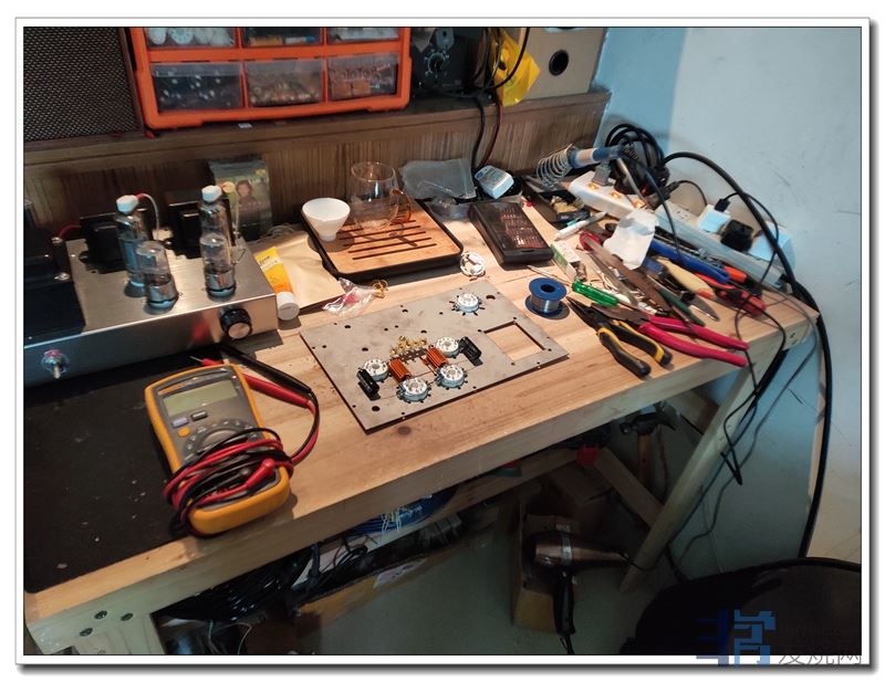

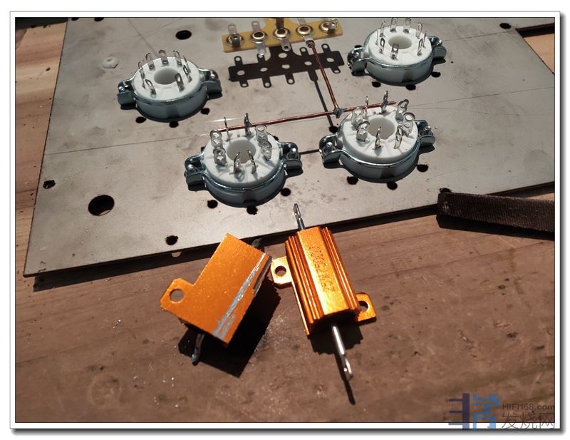

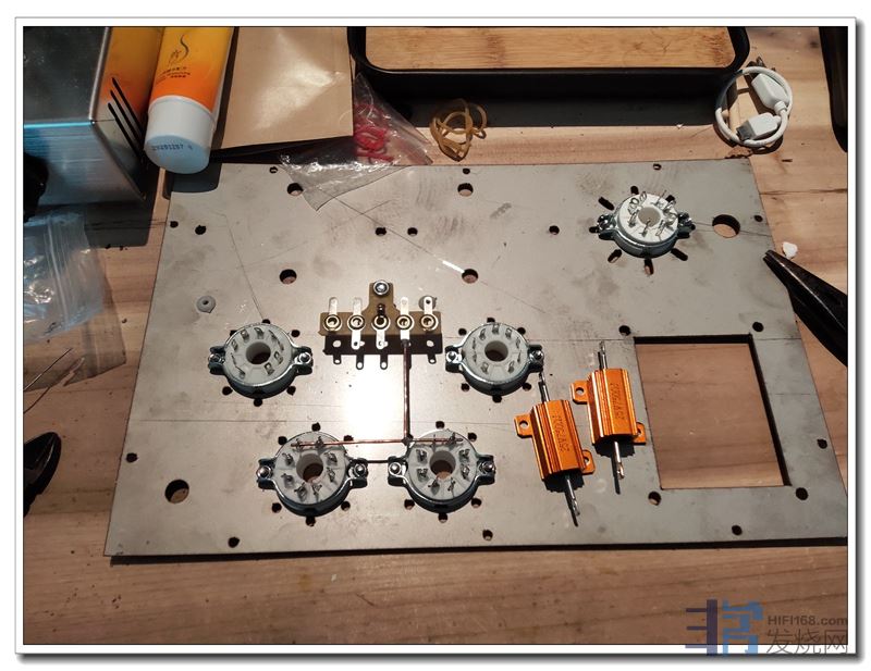

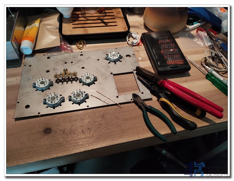

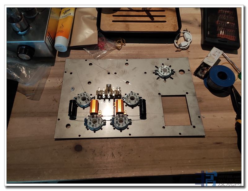

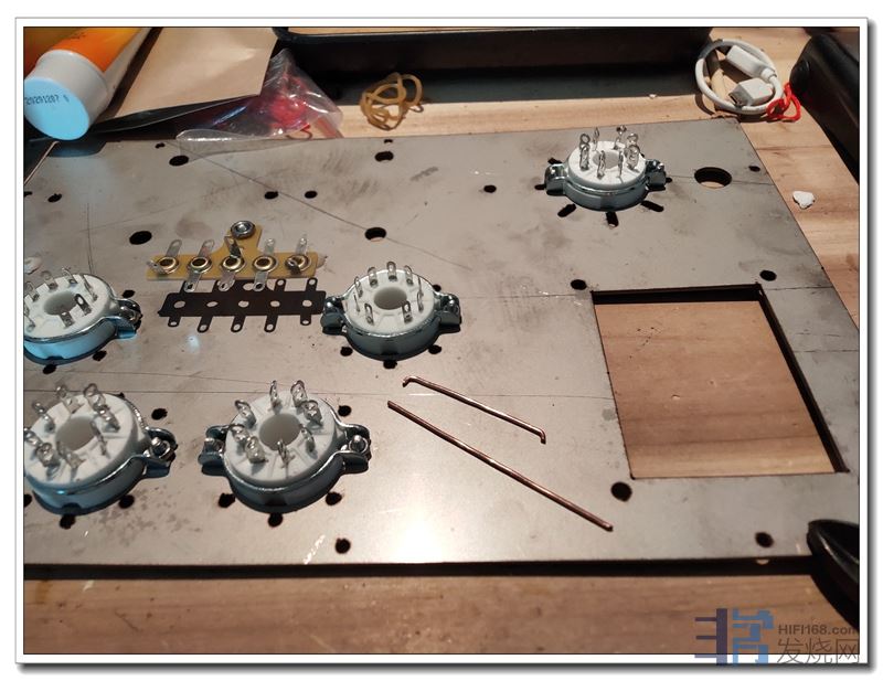

好久没来更新。

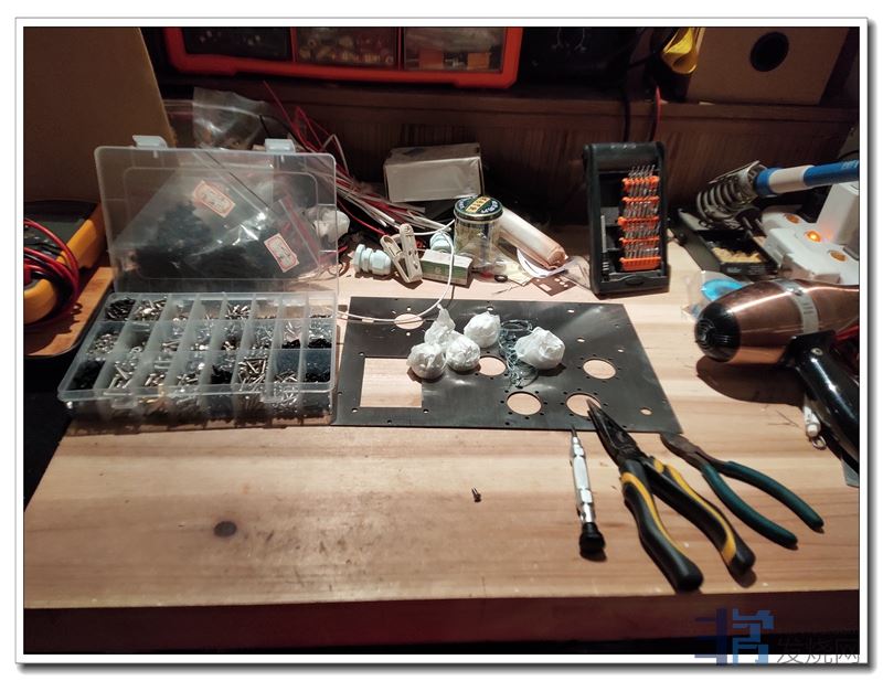

继续这台T014制作过程。
搭棚。
公用地线,及后级阴极电阻、旁路电容。

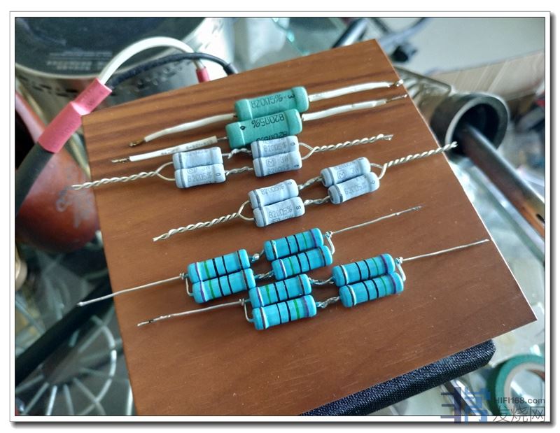

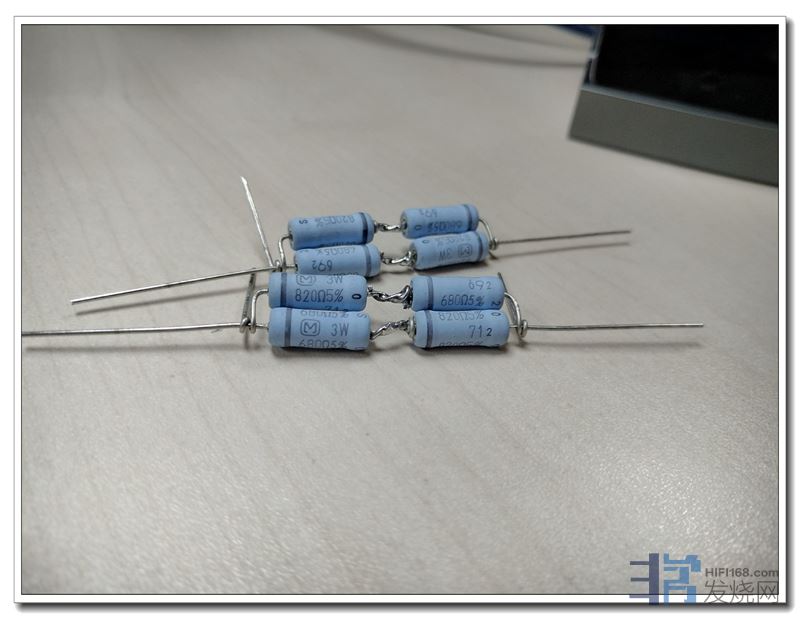

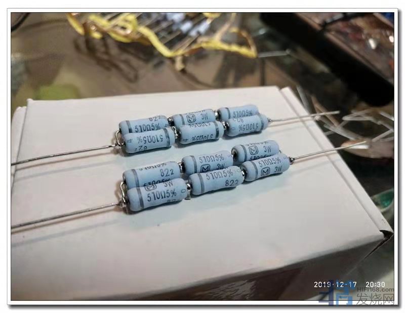

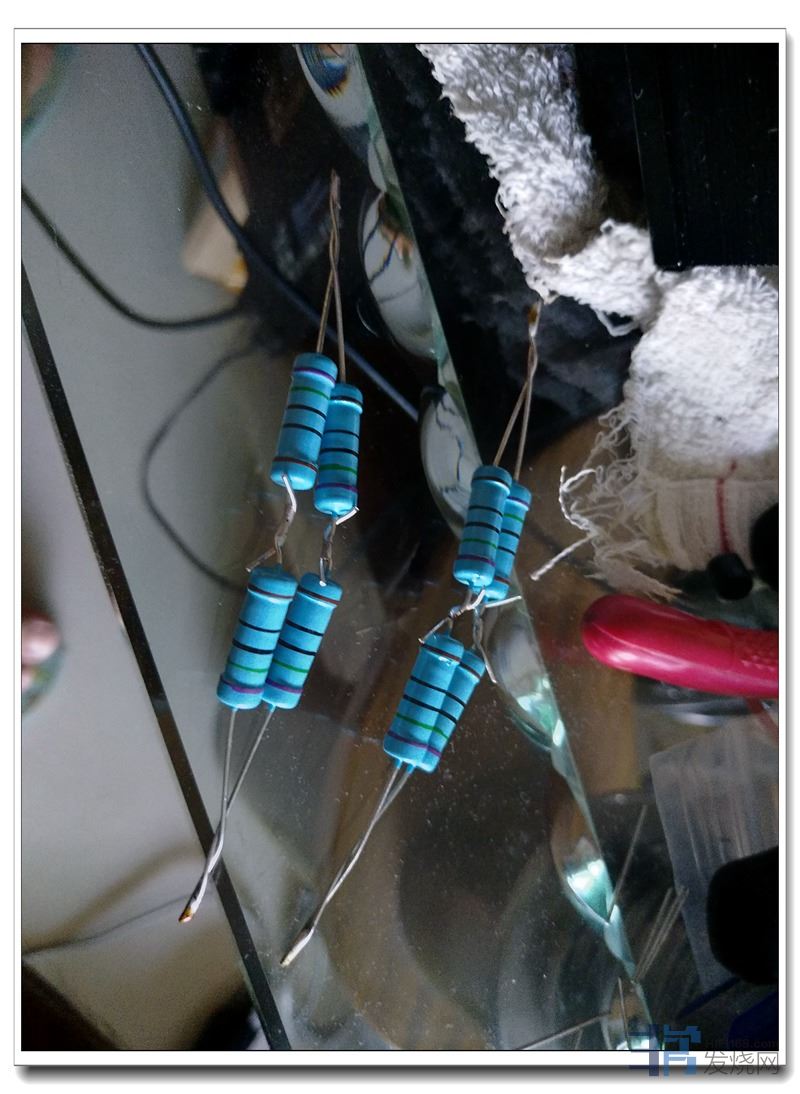

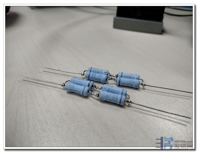

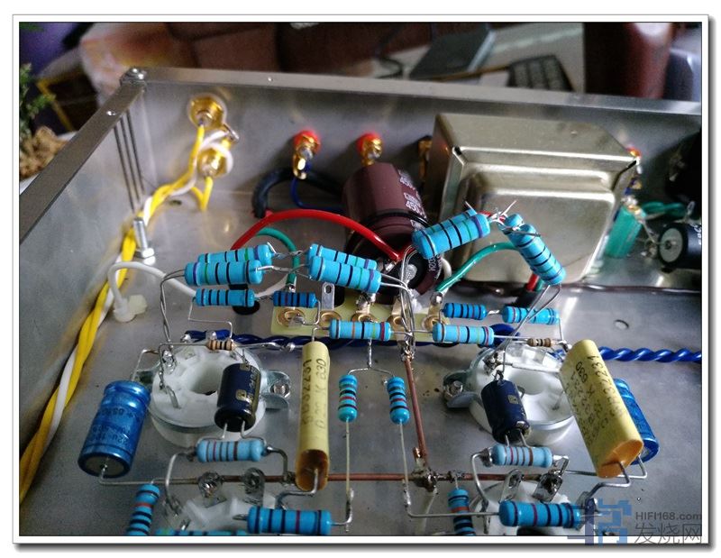

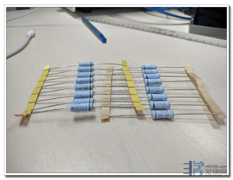

说到后级阴极电阻,看过我之前这款胆机开发、制作帖子的朋友会记得,样机使用的是双250V电源,阴极电阻每边声道使用4只3瓦电阻组成的电阻排。
后来进行了一系列改进,其中电源升到双260V方案;由于功率的提升,阴极电阻相应使用6只3瓦电阻组成的电阻排。
电阻排方案装机了6台,从第7台开始,正式使用上面这款金色铝壳25W电阻。

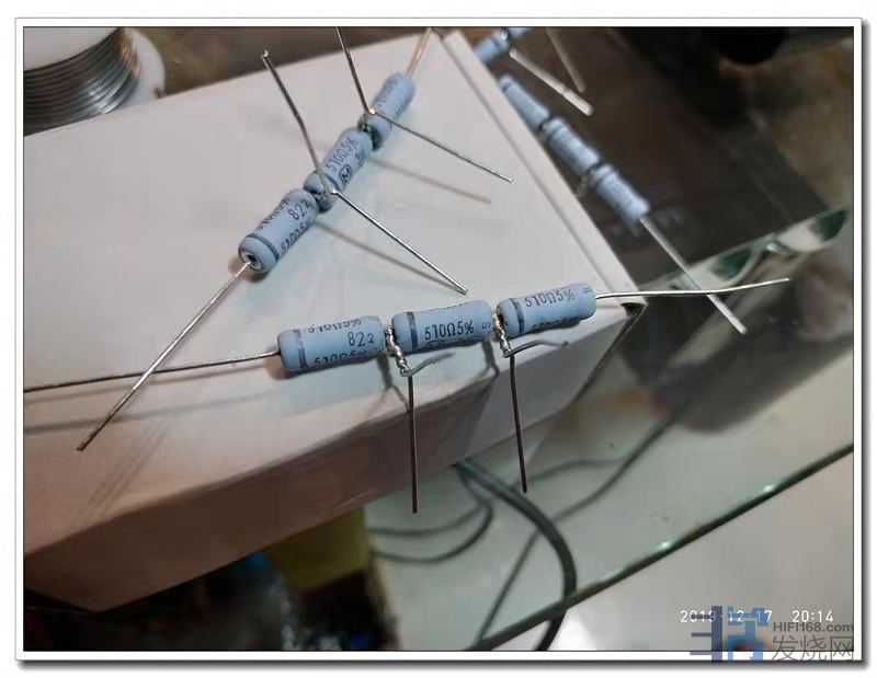

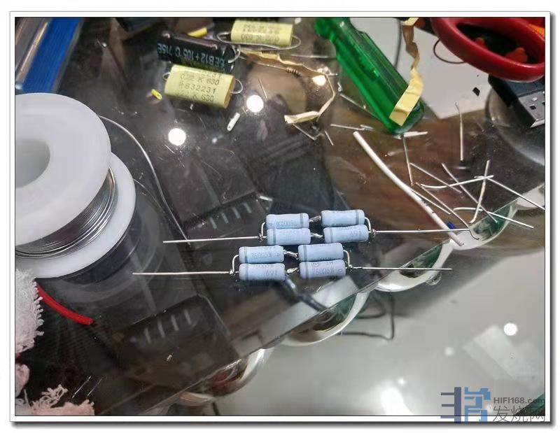

回顾下这两款我颇为满意的电阻排方案:
先是初期实验阶段的:
(111.77 K)
2021/4/30 9:07:09
(95.42 K)
2021/4/30 9:07:09
(83.97 K)
2021/4/30 9:07:09

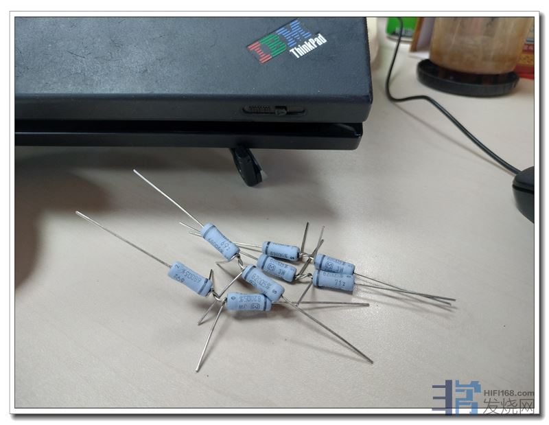

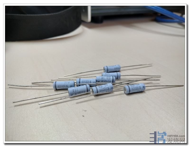

初期使用的是普通金属膜电阻。
定型后,换成一款之前在电视机里常用的高温金属膜电阻。

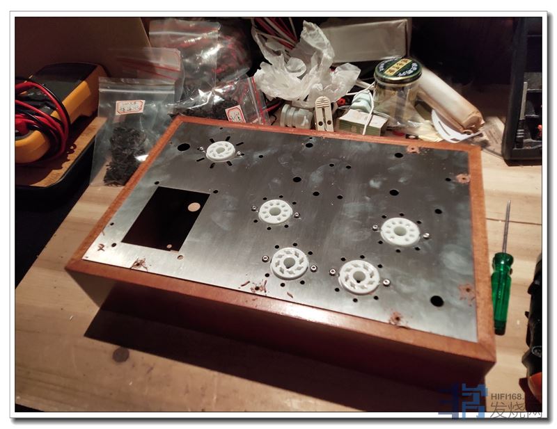

上图这台是这个6P12方案的第五台,也是第一台木框方案。
本来从第二台开始,就使用双260V、6只电阻排了,但为了验证木框方案比之前不锈钢的改善,这台供电及套牛等主要部件用来与样机一样的配置。因此仍然使用双250V+4只的电阻排。

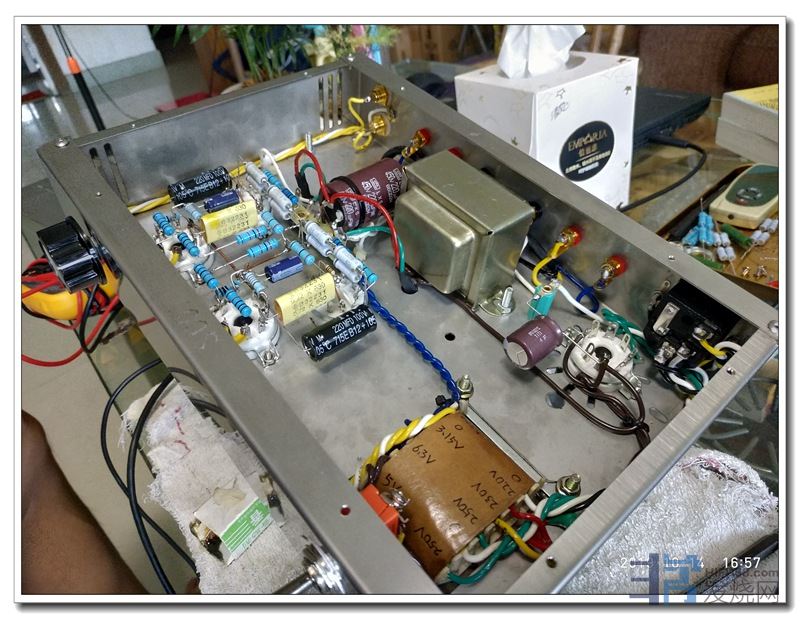

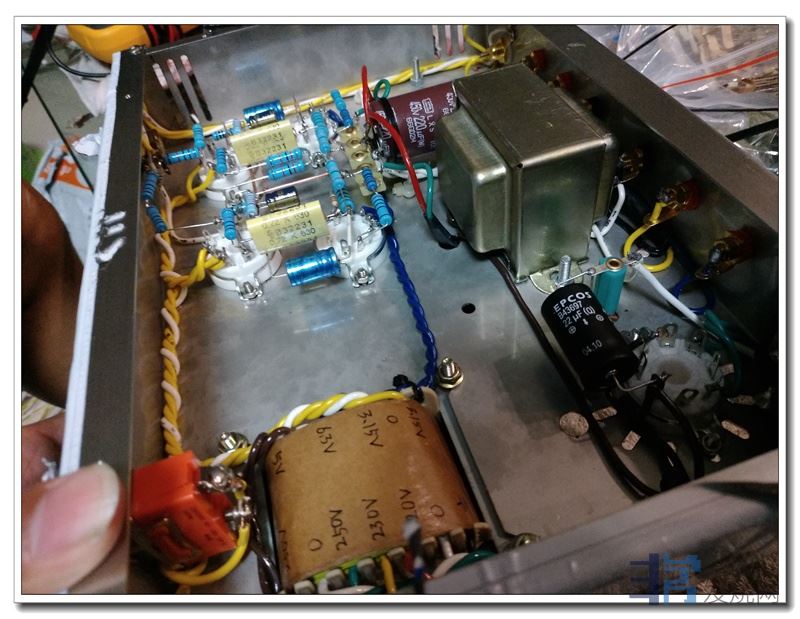

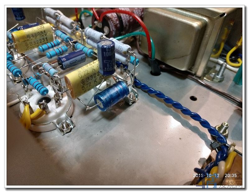

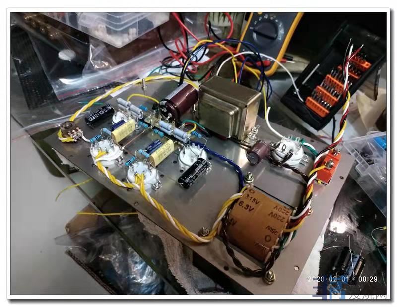

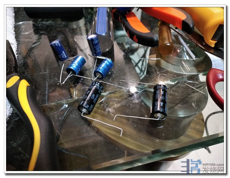

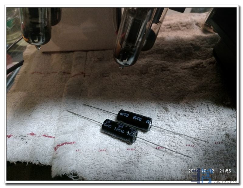

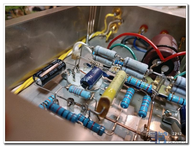

转眼几个月。更新一下这张帖子。

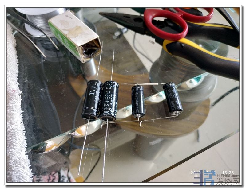

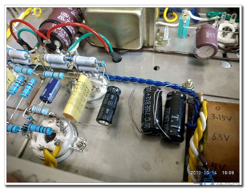

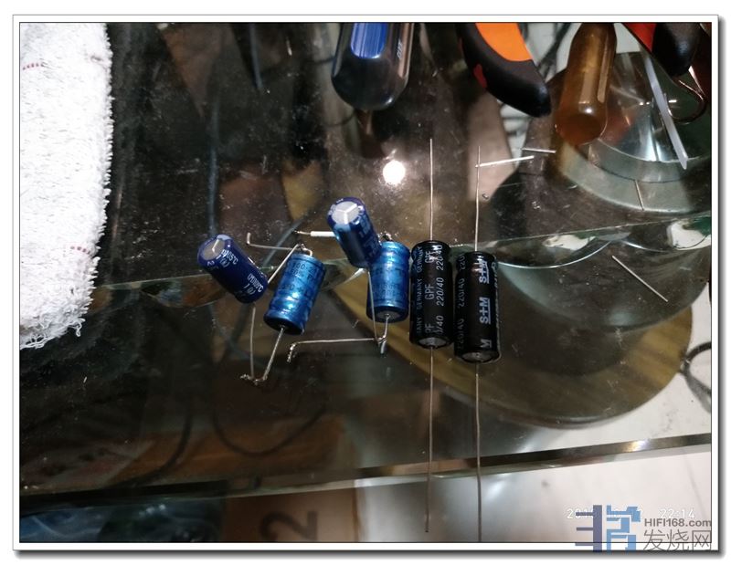

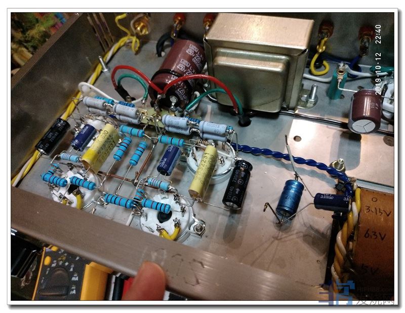

说完后级阴阻,讲讲它的旁路电容。
旁路电容,也经历了菲利蒲--旁路电容并联化工--西门子--TI(最终定型)等四个阶段。
先看2019年的不锈钢机箱样机,随手用的22uF菲利蒲:
(89.93 K)
2021/10/9 16:25:17
之后不满意。
并了一只化工100uF上去:
(74.03 K)
2021/10/9 16:25:17
(90.49 K)
2021/10/9 16:25:17
这个组合,是便宜又大碗的,性价比比较高,声音的细节、线条感,比较好。不过,再之后。
嫌声音过于刚硬,找来一款西门子:
(84.45 K)
2021/10/9 16:25:17
(90.72 K)
2021/10/9 16:25:17
(102.25 K)
2021/10/9 16:25:17
(89.19 K)
2021/10/9 16:25:17
西门子声音,胆味很足。整个声音宽松,耐听。一度令我不想再动它。
但是,播放大编制时,声音偏软了。
于是就有了之后的TI电容。也是最终定型的。
(101.59 K)
2021/10/9 16:25:17
(84.09 K)
2021/10/9 16:25:17
(108.49 K)
2021/10/9 16:25:17
不排除以后仍有更好方案,只是目前的表现,已经足够安心聆听。
因此么,暂时就懒得动了。
