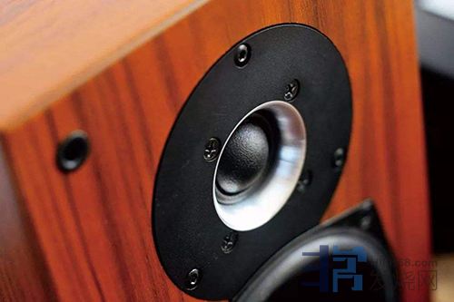

作为音箱核心的喇叭单元,有着 15 年锐榜品牌运作经验的团队又拿出了什么招数呢?厂方宣称这两只喇叭单元是根据 Hi-Fi 重播的要求,完全自主研发并生产的。大家或许并不知道 Hi-Fi 和 AV 重播对喇叭单元的要求是截然不同的,锐榜在家庭影院产品研发方面的经验又是否会约束了他们的对 Hi-Fi 重播的认知呢?换句话说 :明明说好针对 Hi-Fi 开发的喇叭会不会依然发出 AV 的声音呢?厂方说研发工程师花在喇叭单元的研发上就耗费了两年时间,经过长达两年的设计以及反复调整所得到的最佳状态。高音单元采用 1 吋特殊涂层的丝膜高音单元,振膜基材和音圈、磁液冷却磁路等结构,其实只是选择了最成熟可靠的方案,然而设计师发现,采用 10mm 厚的实心铝块制造高音单元的面板,不但可抑制振动保证细节清晰重现,而且通过 CNC数控车床切割制造出精确的声学优化浅号角波导曲面开口,起到控制指向特性,改善球顶振膜的声波边缘衍射效应,从而改善声音的清晰度与能量感。

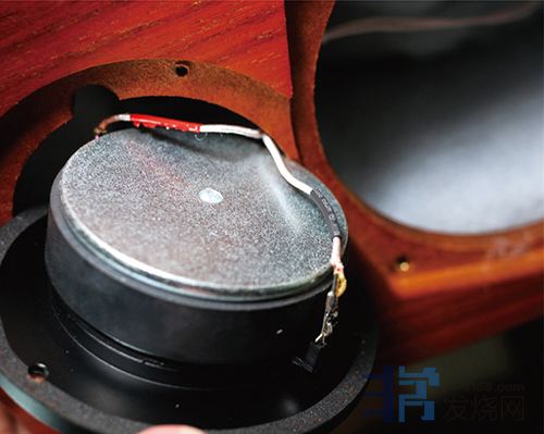

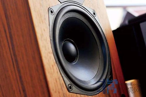

   而外观平凡的长冲程中低音单元采用了厚重而坚固的铸铝盆架,防止振膜大幅度工作时盘架变形而影响音圈磁缝的精确性。而振膜采用添加矿物质阻尼涂层的 PP 材料,悬边为低顺性的橡胶边,确保中低频细节的准确响应。磁路采用铁氧体的磁铁结合特别设计的短路环及对称磁场设计,能够有效降低磁路失真,确保音圈在工作冲程中的磁场线性度,让中低音单元在强输出时依然保持出色的表现力。而且在安装方式上,B501 的为了高低音单元的声轴尽量接近,甚至将高音面板作削边处理,而中低音单元的边框也出奇地窄,从而获得了近似点声源的设计,此举无疑是满足近场监听要求的设计元素。

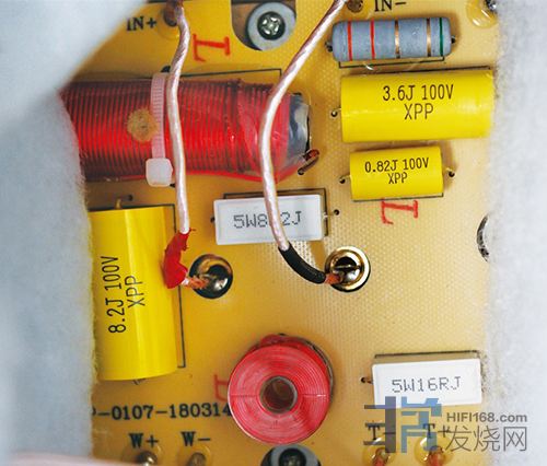

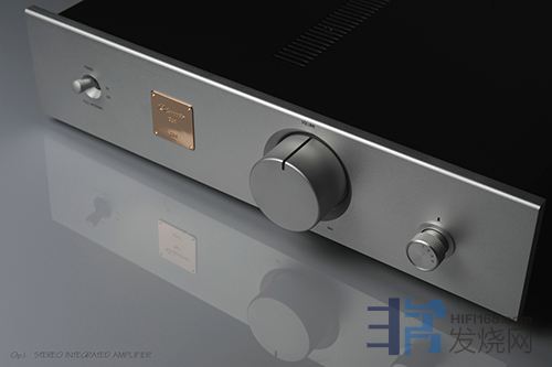

      B501 的箱体采用 MDF 中密度纤维板制造,设计师说其采用的板厚都是经过反复试验的结果,获得足够的结构强度避免箱体产生共振。而接线端子只提供了一对,那是因为锐榜为 B501 采用了二阶的 Linkwitz-Riley 林奎次 - 瑞利滤波器,可见 B501 虽然标称灵敏度仅有85dB,但却有较为稳定的阻抗特性,令音箱并不难驱动。比如这次试听就曾搭配过晶体管和电子管两套系统,以全面了解 B501的特点,晶体管功放是德国爱恩斯坦的 TheTune,每声道 AB 类输出 80W。但这套搭配并不能称为门当户对,功放的身价是音箱的十多倍,我们相信 B501 的潜在玩家是不太可能这样搭配的。

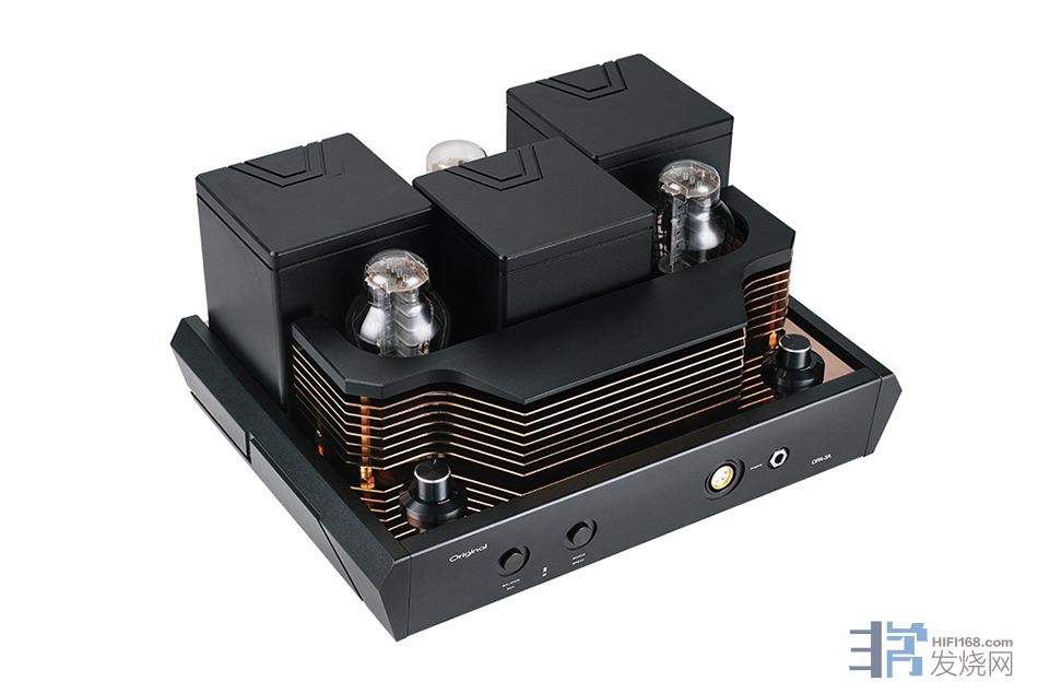

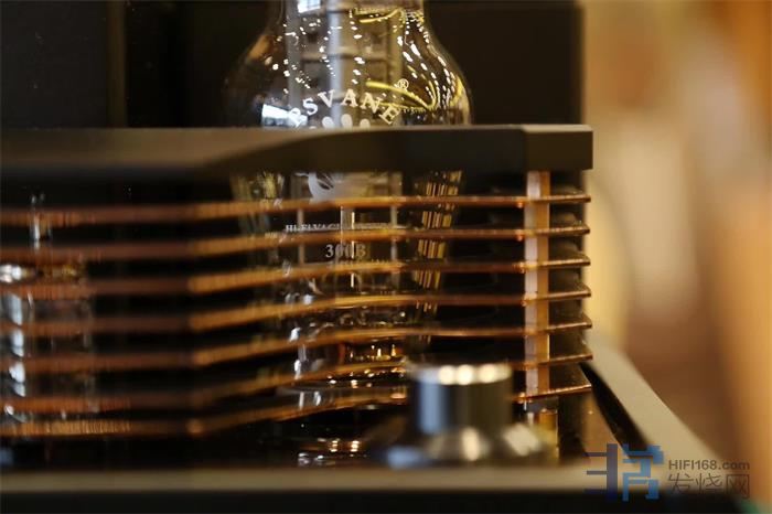

于是, 我 们 又 找来 价 钱 和B501 旗鼓相当的 Classic 艺术家OP.1 作品一号合并功放,令人不意外,这套组合的声音令人足够满意,大致上能满足绝大部分音响迷对于万元级组合的期望。除此之外,我们还为 B501 搭配了原创的 OPA-3A 合并胆机 / 耳放,这款采用 300B 作单端单管输出仅8W 的小胆机,很多人或许会怀疑这么小的功率,驱动仅85dB 灵敏度的音箱究竟能有多少作为呢?事实却颇为令人意外,这套组合在大部分情况下其饱满的音质更胜晶体管功放的搭配,而且 300B那种不食人间烟火的空灵感与细腻通透的音乐感染力,重播的人声和室内乐更显得瑰丽迷人。
