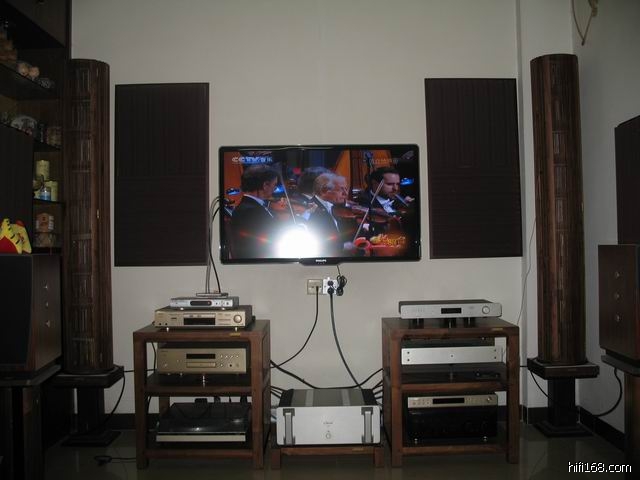

原帖由 钱在烧 于 2010-5-29 18:34:00 发表
这个房间和我的有D相似
我是咁处理的
最后编辑钱在烧 最后编辑于 2010-05-30 15:34:30
