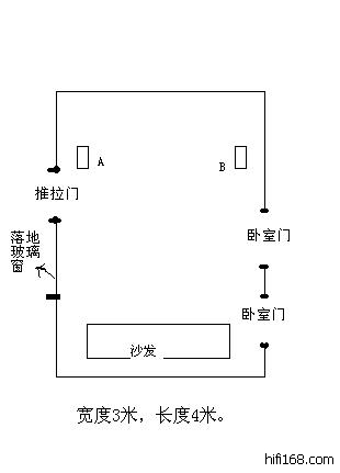

房间混响时间太长怎么解决? [复制链接]
查看: 6128|回复: 17
房间及摆位如图,A、B两点为音箱的位置,现在感觉混响时间太长,房间里不能放置太多的家具,不知道该怎么处理?
jpg(2010/5/29 15:13:55 上传)

这样尺寸的房间不应该混响时间长呀,楼主说的是不是有驻波呀?

吊20厘米穿孔板顶,内放吸音棉就好。。
现在已经住进去了,装修是不行了。
不是驻波,就是延时,拍个巴掌,估计混响时间有0.7秒左右。
增加软性装饰材料、厚窗帘、挂毯、地毯等!
估计6面都很光,要吸
顶上要扩散,侧墙几个反射点和前后墙均要做吸音处理,地面铺地毯墙角放吸音拄(离墙).音箱与后墙的侧墙之间一定要安置1块二次余数扩散板,只有她才能帮助你营造一个完好的声场,随后才能有平衡好声.
楼主你么小的房间不叫混响时间长,而是高频驻波,加强吸音即可。楼上蒋兄介绍的方案不错。
