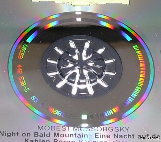

今天在中图买了张DG大黄标,请教下版本问题。 [复制链接]

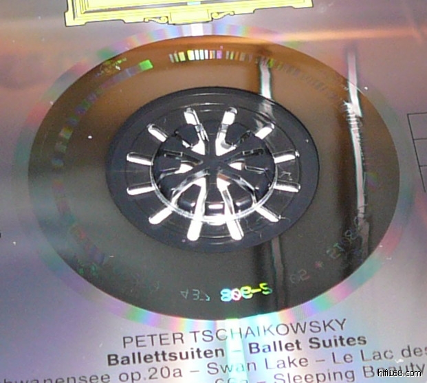

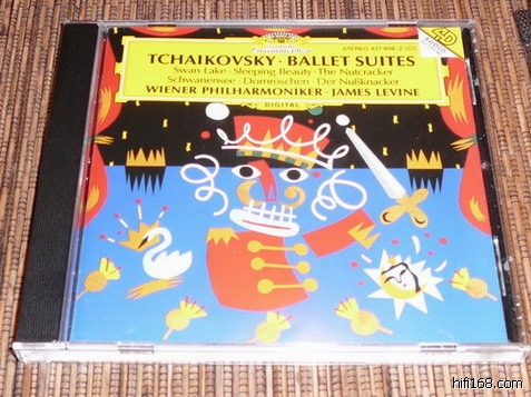

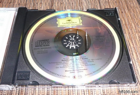

牛!!!我在中图挑盘,发现这张从外观看一定是老点的东西,盒子绝对的老版盒子,手感也很好,外封也是老版的,绝对没拆开过,在一起还有几个最近DG压的同版本此盘,比较了下,非常明显的差距,因为没交钱不能开封,所以才买了这个,但是打开一看,傻眼了,从没见过这样的东西。
里面没钢印的盘倒是有几个,都是去年从LY那里买的,仔细对比了下,那些虽然没有打什么MADE IN GERMANY BY........,但是外圈都有环球标志,这个连环球标志都没有,也没钢印,就一个IFPI码,所以就发上来请教下。

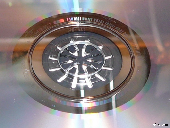

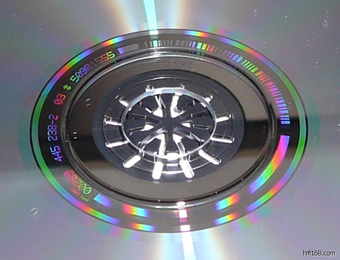

我又从家里找了张前段时间从LY那里买的内圈无字的,上图大家看看。此盘在内圈外沿一圈是有4个环球标志的,应该就是楼上几位所说的现在出的,在EDC的后面,估计以后会有越来越多的此类盘,这也是环球压片的一个转变,再过几年,估计EDC都成了绝版了。

而我本次发贴说的,不是这样的东西,是什么标志都没有的,所以,不知道到底是什么年代出的,希望能有明白的帮忙解答,这里讨论的的不是高仿或者盗版的问题,而是此盘出的大约时间的问题。谢谢
下面再上两个这张盘清晰的细节图。

我发现自己昨天没有仔细看图片就发帖,人云亦云了一下,今天,看到您盘的心照片,发现自己应该对错误做出纠正。第一,如果是made in Germany或made in Germany by Universal M&L的年代,银圈部分到内部盘心胶圈的第一个内圈啊位置,您图片的胶圈的部分要大的多。第二,我把手边上made in Germany 和UML早期的CD找出来,发现那时期的编码没有00289(发行商代码)这个片心编码的前缀,而且后缀也要简短的多,拿我手边1999年出厂的女钢琴家皮尔斯的盘举例一下,那时候的IFPI码,多是在银圈上,而且没有编码上的小IFPI码,盘心编号是496 739-2 01,只有这几位啊,即CD编号+批次。第三,那个时期出产的CD没有编号那圈的类似条码状的东西啊,而是整整一个彩圈从头到尾部。综上所述,您的CD肯定不是我说的那个时期。您问到具体是那个时期的,我拿手边的CD对比了一下,根据您图画展览会那张看,很符合我手边UML后期和EDC在德国生产时期,产品的特点,两个编码也很有那个时期的特点啊。此外要说的是,EDC这个时期出现过混装的显现啊,有一张UML,一张EDC在一套双张中的现象。UML时期的CD有时侯还有一种现象,就是一套双张一张什么都有,一张产地,IFPI全没有的现象。您第二张有环球标的就肯定是EDC的产品了,具体应该在欧盟EDC时期,大概在2007年以后。我大概推断出你的第一张应该是2004-2006年底的产品,属于UML或德国EDC。第二张是2007年后的产品,属于环球EDC。

感谢兄弟详细的解释!这样我心里就有数了。谢谢
