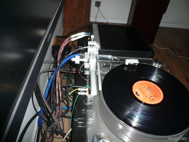

帮贴张最新图片:
真诚交流,不说假话。
据介绍,根据反馈意见做了如下小改动:
1,臂线出线部分剥掉了外皮,臂线更为柔软
2,增加了泵的功率,留出更多余量,保证良好循迹(实测,0.5g针压下可以正常循迹)
3,底部安装板进行了改进,更方便安装

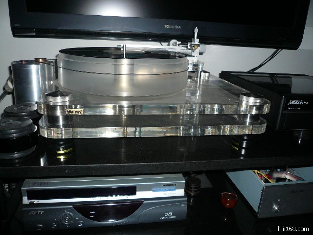

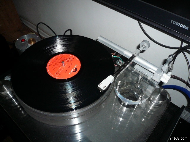

气浮落户。运转非常顺滑,气泵很安静。声音正在调整。

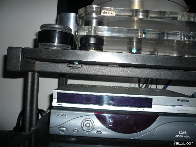

今天和朋友一起对黑胶进行了调整,气浮臂调弄比较简单,功夫还是花在避震上了,黑胶对避震更为敏感。辩证施调,最后将器材架上的花岗岩板由原来的5颗钉尖朝上支撑改为4颗胶皮垫(3mm厚25mm直径,自制),再把唱盘下原来的镁声音乐一号橡胶大垫更换为镁声的音箱专用钉(当时ldh老师就推荐过垫老蒋的亚克力盘,曾试过几次都不完全满意),这么一联动,哈哈,好声音出来了,细腻、自然、顺滑、密度、聚焦、层次……气浮的特色出来了,朋友说还是黑胶好啊!比原来君子臂时好很多啊。
目前,高兴中… …
