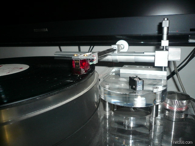

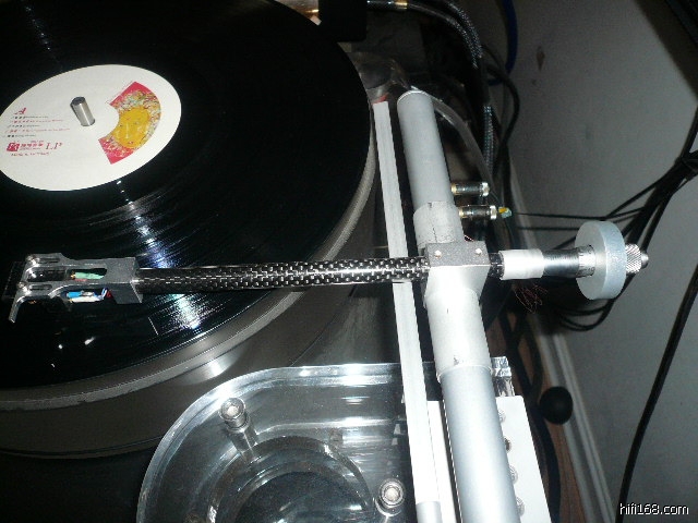

岂能让等,我抓紧先说,随后上图。
其实比较简单,所谓改良,就是改用蒋鹏兄的新气浮臂的关键部件,核心是降低唱臂重心、减轻唱臂重量、改善供汽。到昨晚为止,先后具体更换了唱头壳、臂管支架、配重锤、新款气泵电机这4样东西。
这样的改良,唱臂的顺性等有新改善,加之杰士铭2.5唱放的强力加盟,初听声音的鲜活自然亲切感有明显改善。
真诚交流,不说假话。

原帖由
蒋鹏
于 2013-9-7 8:27:00 发表
谢谢史兄的照片
应该谢蒋兄的成果和鼎力支持。总结这次改良:六𠆤字------身轻气顺声活
难搞的是扇臂管支架从气浮滑竿上往下取,原来有胶,只好用钢锯轻轻慢慢平平锯支架,对称锯两条缝锯到非常接近滑竿时(锯断容易伤到滑竿),用平头改锥插到一边的缝里轻轻撬缝就开了,支架就拿下来了。
小配重锤比原小一半。

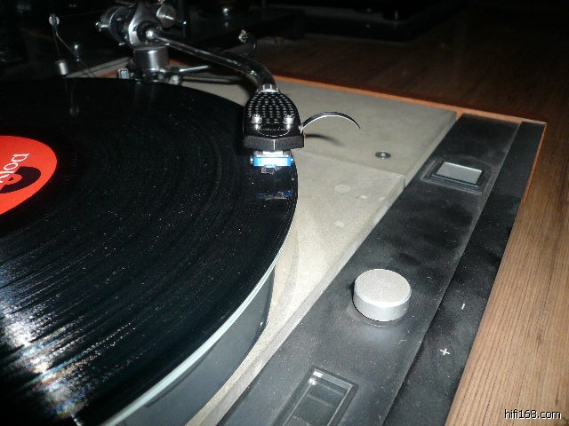

先盼周三,一晃就是周五,从周五晚到周日晚,就是安安心心、快快乐乐的发烧时光了。
这些天高兴啊!新唱放打通了系统关节,新唱头加入,蒋兄唱盘+改良气浮臂的威力出来了,黑胶的整体声音有了大的变化。
昨天和朋友老关烧了一下午,刚才一个人又把玩了老关带来的铝螺丝。一并上图汇报下:
