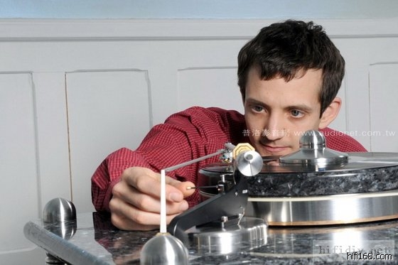

说了半天,原来是泰勒斯唱臂的原理 ?
原帖由 redsox 于 2014-4-22 2:23:00 发表
原帖由 开心果 于 2014-4-22 1:16:00 发表
说了半天,原来是泰勒斯唱臂的原理 ?
很有意思,讲来听听。泰勒斯英文怎么写?
Thales.
以前有介绍的.
