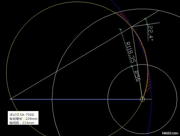

别的论坛没看,楼主也没有很明确的说明优化的原理和步骤。爬了这么高的楼,基本明白了一些。我觉得把第一零点优化在56毫米是不合情理的,因为大部分唱片到这个位置之前早就唱完了。

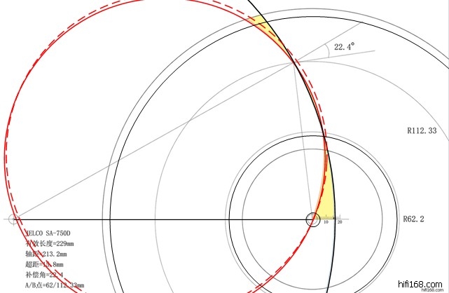

非常赞同这些说法。比如很多唱片的最后一音符都在60多毫米甚至70多毫米处。那我们就可以把第一零点设在离圆心更远点,使误差更小。下图的第一零点是65.5毫米,臂长还是229毫米,超距是17.95。很明显,大部分区域的误差都减小,只有不到10毫米的区域捎大了些。其实调整的精度比这些理论值更不容易保证。

红实线是我覆盖在天藏兄的图上,红虚线是我换了个补偿角后的圆弧。
忘了上图

他们两个都是由轴距确定的!
看到这里,知道天藏兄和我的图还是错了,不过原理是对的。
“他们两个”是指那个圆的半径和补偿角吗?

原帖由 开心果 于 2014-5-1 20:20:00 发表
原帖由 阿杰 于 2014-5-1 13:10:00 发表
他们两个都是由轴距确定的!
阿杰兄,不知是我理解错误还是别的原因。黄色圈不是由轴距确定的。

原帖由 Real 于 2014-5-1 23:26:00 发表
红线这段圆弧真的可求出半径???
如果真是圆弧,用三点定圆的方法是可以的。

原帖由 阿杰 于 2014-5-2 6:15:00 发表
是由轴距确定的,在这个图里与超距没有直接的关系。
现在的情况是:图里圆弧的参数不仅和轴距有关,和超距(或臂长)也有关。

原帖由 consequence 于 2014-5-2 8:27:00 发表
原帖由 开心果 于 2014-5-1 23:35:00 发表
红线这段圆弧真的可求出半径???
肯定是圆弧, 确实是用三点定圆的方法(之前的说法有误), 唱盘轴心是第一个点(可确定),第二个点是唱臂支点(也可确定), 第三个点是该圆与唱片最外圈的交点(一开始不能确定),实际上我们就是要确定这第三个点。
方法如下:
设 唱盘轴心为B点,唱臂支点为A 点,补偿角度为22度,我们目标是要确定:该圆(红线)与唱片最外圈的交点:C 点。
实际上就是计算AC的长度,这里已知:AB 长度,BC长度,AC和BC夹角=90-22 =68度,根据三角形的余弦定理(公式),可得出AC长度。
这时,可得到三角形ABC,作圆过三角形ABC三个点,得出红线,这时红线与唱片最外圈交点是C点。
您这个画法太复杂了。在503楼我有过提示的。
不过您说的这个内容和Real兄提的问题应该是两码事。
