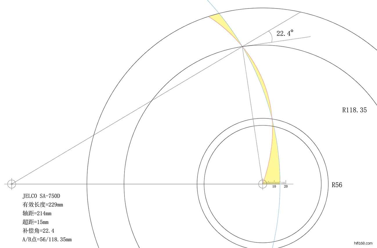

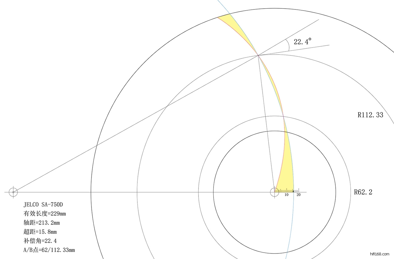

今天在家有空,我也画画图来玩一玩,就用阿杰根据JELCO唱臂参数画出来的那张图作参考,试试有无更好的超距优化方案。
我的思路是,在不改变有效长度的情况下,通过改变轴距来改变超距,再配合“90度减补偿角红线”来观察循迹角误差的变化。
以下第一张图为根据阿杰的图画的,第二张图为轴距减少0.8mm,也就意味着超距增加了0.8mm,变成15.8mm,由此产生了一条新的“90度减补偿角红线”和一条新的超距蓝线。
由于我觉得阿杰的内零点设得太小了,已超出唱片信息部分,如果将它落在唱片信息范围内,可能对于优化内圈更理想一些。
结果如何?图中比较直观了,由于轴距变化并不大,这条新的红线跟之前的相差不太大,大部分是可以基本重合的,但超距蓝线改变后,两零点间的误差更小了,而且内零点落在唱片内圈信息部分,
而两零点之外的两头误差会稍为增大了一点,不过一头在最外圈,一头在非唱片信息内,问题不大,因此我觉得这种内圈优化更合理一些。这是个见,也不知对不对。。。

原帖由 redsox 于 2014-4-26 23:09:00 发表
Mylp的图画的好!
如按阿杰的概念,他的红线在不同的超距下只有一条,这是个根本性的错误。
图的结论是很清楚的。就是变动轴距从而相应地变化超距,也不能在15cm超距下达到优化。从天藏的计算也表明在15cm下不是误差最小的状态下。
那么接着问题是在实际中有多少人调节轴距从而调节超距?可以说99%不可能这样做。在实际中不具有可操作性。没有实际的意义。
再说就是比较MyLP图中在不同的轴距下的黄色面积的大小也说明不了问题,它只能给你个直观的提示。就是凭着这个真观的提示,任何人无法得出超距是否是最优化这个结论。关键还是要计算。故我也看不不出这个所谓的超距优化的标准曲线有多少实际意义。
我前面的计算是建立在轴距不变的情况下。同样,阿杰的15cm超距不是优化的超距。同时我也指出了。在超距不同的情况下,其相对应的标准红线也是不同的。下面是我的原话。
像SME这种臂座的就可以调整轴距,还有很多采用偏心轴固定的臂板(座)也可以调轴距,所以并非没实际意义。。
另外阿杰这条红线是由轴距和补偿角来定位的,只要两者没变,红线就不会变,所以改变超距也不会变,只不过在轴距不变的情况下增减超距,改变的是有效长度了。个人认为,一支设计成熟的唱臂最好不要轻易更改它的有效长度,因为有效长度的改变必定会引发补偿角的变动,否则误差达不到优化。。
但有一点我认同你的看法,就是这个图只提供了直观的提示,并不能反映出数值,因此还是得通过计算来辅助。。

原帖由 redsox 于 2014-4-28 23:55:00 发表
变动超距这红线怎么可能不变?图也不用画了,给你两个提示。
1.这条红线必须与两个零点相交。超距变了,零点位置变了,这红线必然变。
2.用传统的计算方法,变化超距,看看这红线位置是否变化。
再加点,再看看平均循轨误差是否有变。这样就很清楚了。
本来已画好图了,不用花多少时间的,但想想没必要发了,因为理解的话根本不用看图,不理解的话看了图还是不能理解。。
我是估计你还未能理解这条红线是如何定义出来的,它的定位只跟轴距和补偿角有关,两者不变的情况下,红线就不会发生任何变化。而超距的改变是不会改变轴距和补偿角的,改变是的有效长度而已。红线上的任何一点分别与唱臂支点和唱盘轴心相连,其夹角都是一个固定值,就是90度减补偿角的值,这意味着唱针在这条红线上运行的话,循迹角度的变化为零,是一条理想的循迹曲线。超距的变化带来的后果是超距弧线与这条红线相交产生两个不同位置的零点,你将零点变化的因果关系搞混了。
零点的概念应该清楚吧?支点臂加上补偿角后,唱针在零点位置与音轨圆弧成90度正切,循迹误差为0,这条红线正是在没有补偿角的情况下定义出来的所有零点的合集,可以称之为“零点曲线”,如果唱针能沿着这条线走的话是多么幸福的事情,但事实上是不可能的,因为除了两个零点外,其他点与唱臂轴心都不在同一半径的圆心上。
因为支点臂必须要有补偿角再加上超距设置才能正常循迹,但超距弧线与理想的“零点曲线”最多只能有两个相交点,我们能做的事情就是将超距弧线尽量接近“零点曲线”,将误差变化尽量减少到合理的范围,所以这条理想的红线尽管不能实现,但它提供了一种参考的标准。
以上是我的理解,阿杰可以来确认一下,如果我说错了,那说明我也未能吃透。。
