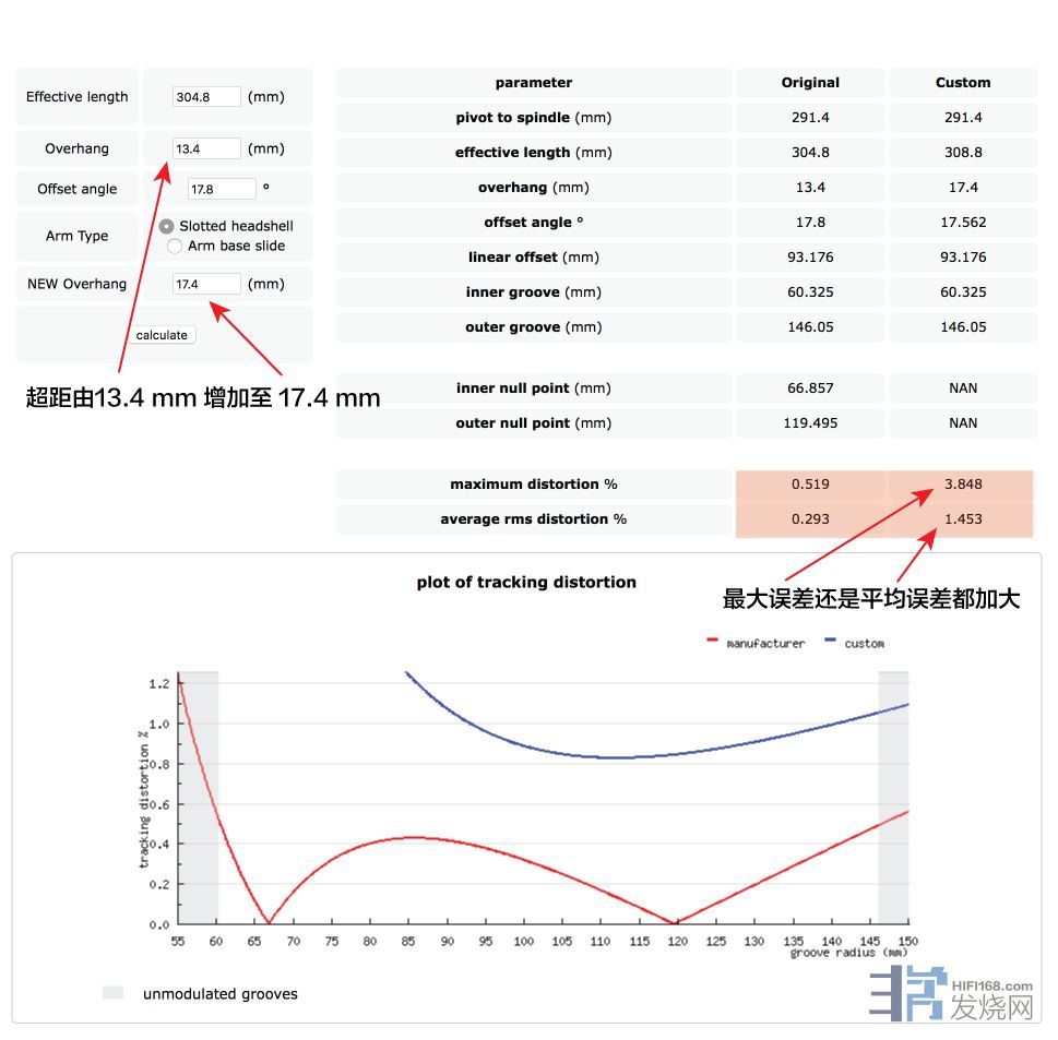

这里我不再就理论的来揭穿你的谬论,因为在另一个帖子中,我已经讲得非常清楚了。谬论重复多次还是谬论。这里我要从计算角度来指出你荒谬之处。
你说:
唱臂有效长度越长误差就越小,因此蓝线是以最大有效长度画出的,所以他是一个固定不变的寻迹圆弧。(考虑到实际测量时的误差,留有一、两毫米的余量是必须的)
好,让我来计算给你看。这里我用一个很标准的十二吋的臂来作说明。我这里只是变动超距。超距增加了,有效长度也相应增加。按照你的说法,有效长度越长,误差就越小。你这里没讲明是最大误差还是平均误差,但是这没关系。
从图中可以看到超距或有效长度增加了4mm,最大误差和平均误差都增大了。可见,你说有效长度越大,误差越小完全是错误的。
下次我从图形上来分析。

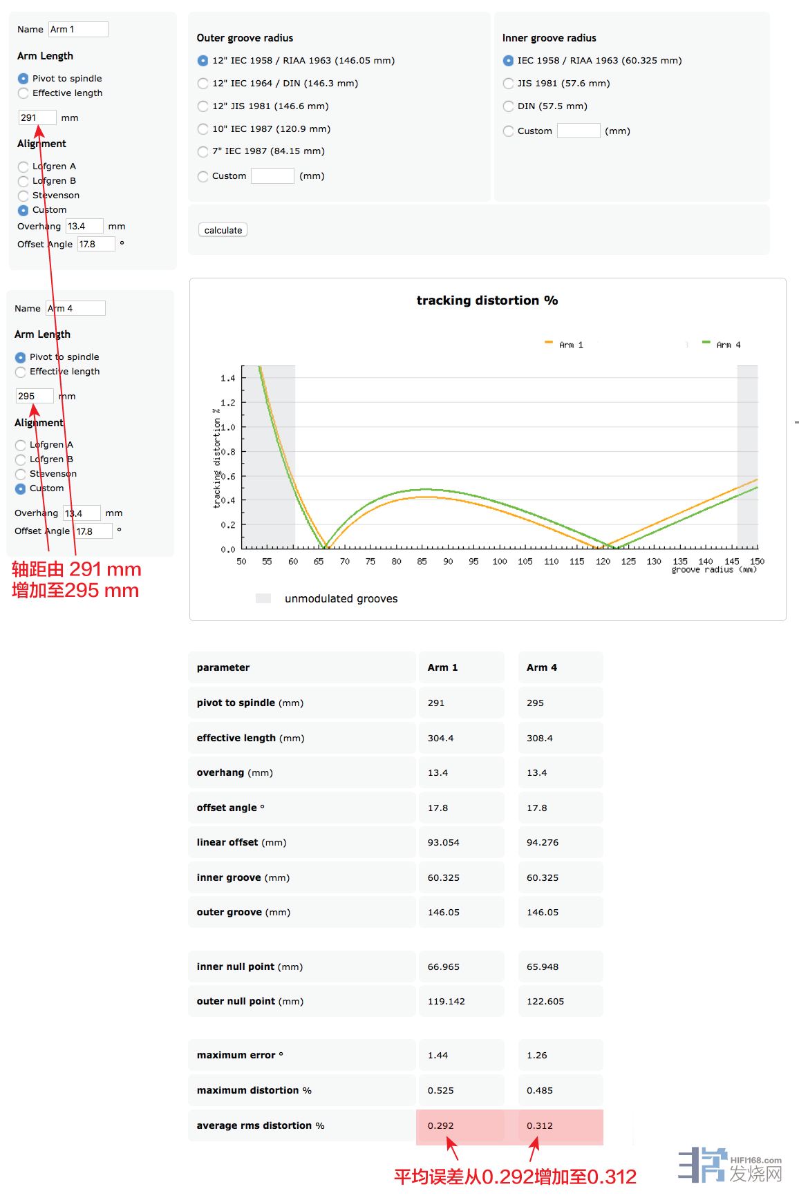

在我们通常调零点时追求的是两个东西的优化。一是平均误差为最小,二是误差的分布。这里我在增加轴距的情况下来计算一下平均误差。
结论是很清楚的。在轴距变化下,有效长度增加,超距不变,平均误差同样是增加的。所以,什么最大有效长度下误差最小完全是胡说八道。得出这种结论其原因就是不懂LP调节中的几何运算。

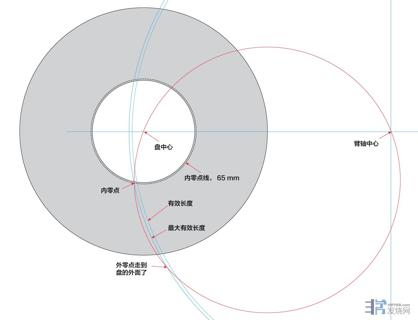

这里我来进一步分析阿杰的所谓的作图求两个零点的方法是多么荒唐可笑。
我里我想说明一点。我为什么要用12吋臂来作为例子呢?这是因为他所有图都是以12吋臂为基础的。我用来计算及作图的臂为,有效长度为304.8mm,超距为13.4mm,补偿角为17.8度。这是个很标准和基本的12吋臂。
现在我完全按他的逻辑来推论。图中蓝色线是针的轨迹。蓝色的虚线是臂原始设计的轨迹。但他自认为发现了新大陆,他说最大有效长度。他又说最大有效长度下误差最小。他的最大有效长度说白就是让针达到最前端。我这里取4mm。这时臂的轨迹就走在蓝线上了。他又取了一个红色圆形,这个圆形和盘中心,臂轴中心及内零点相交。按照他的讲法,这圆和蓝色轨迹相交的两点就是两个零点。在图中,我们可以看到,其中一个零点存在,另外一个零点走出了盘最外圈。这完完全全是荒谬的。
这里可以看出他整一套推论的过程及结果都是荒谬的。LP中计算零点及平均误差的理论及方法是非常成熟的,根本不需要任何人来发明什么。更不需要象他那水平低下的来胡诌!
