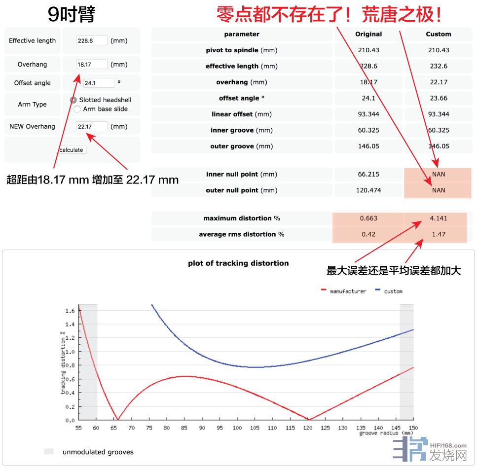

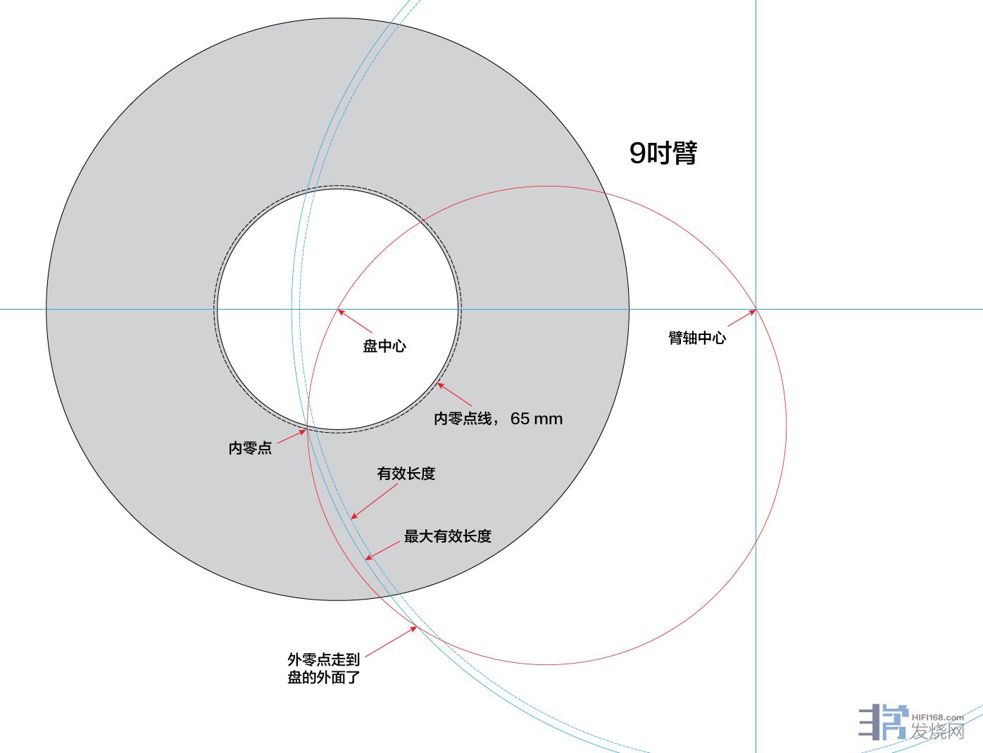

我在前面都是用12吋的臂来说明他的作图求零点的方法的荒谬。这里为了彻底说明问题,并且彻底地堵上他用9吋臂为托词。我这里要用9吋臂来作为例子。用于计算及作图的9吋臂为,有效长度为228.6mm,超距为18.17mm,补偿角为24.13度。这也是一个很标准和基本的9吋臂。
现在我还是完全按他的逻辑来推论。图中蓝色线是针的轨迹。蓝色的虚线是臂原始设计的轨迹。他说最大有效长度。他又说最大有效长度下误差最小。我这里取4mm。这时臂的轨迹就走在蓝实线上了。在图中,我们可以看到,其中一个零点存在,另外一个零点走出了盘最外圈。这完完全全是荒谬的。
前面我用作图的方法来表明他的那种通过作图的方式来求零点是非常荒谬的。现在,我基于在计算的方法上再来看他的方法的荒唐。
从计算结果来看,零点都不存在了!荒唐之极!从这里我可以看出,不管是12吋的臂还是9吋臂,结论都是一样的。
我再要强调一下,LP中计算零点及平均误差的理论及方法是非常成熟的,根本不需要任何人来发明什么。更不需要象他那水平低下的来胡诌!

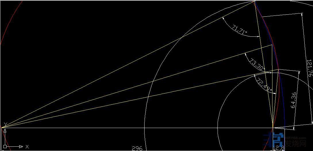

这是我用308.4有效长度的超距设计图。
阿杰 发表于 2017/11/5 6:14:47
这是你在前面讲的吧,我没编造出吧。
唱臂有效长度越长误差就越小,因此蓝线是以最大有效长度画出的,所以他是一个固定不变的寻迹圆弧。(考虑到实际测量时的误差,留有一、两毫米的余量是必须的)
你怎么死不悔改。图也画了,算也算了。按照你的方法,结果是非常荒谬的。现在你改变了有效长度,这不改变你荒谬的方法的本质。现在我还是完全按他的逻辑来推论。不同的是有效长度变长了。看看计算结果,同样是荒唐的。
从计算结果来看,零点都不存在了!荒唐之极点!结论都是一样的。你这样简单地把唱头向前端拉是行不通的和荒谬的。
看懂了没有!既笨又愚!

这是你讲的,是不是?我用4mm还帮你留下了1mm.

对于308.4的有效长度,设计数据如下:
外零点122.94 内零点 63.91 超距13 轴距295.4
外误差71.10   中间最大误差73.27
补偿角17.62
这里也一派胡言!什么外误差7110,中间最大误差7327!你胡说太多,我这里暂且不与论争这些。
好你讲请了要和3044的臂比什么,我帮你比。这个计算过程中我是无法改变的。
