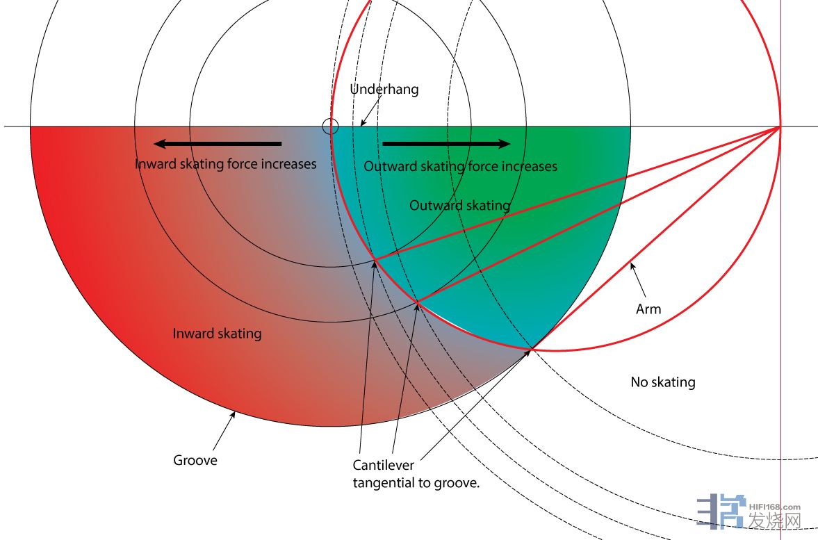

那在哪些方面调Lp时听感具有较重要的地位呢?我这这接着阳光枫林的帖谈一下。
针压。一般来说,工厂对针压都有个推荐范围。我主张不能超出这个范围。可以用的计压下,听多几张LP。但如果工厂建议为1.8克,你要从1.8克起步为好。假定工厂规定的范围是1.8至2.0克,你的听感要求超出正负0.5克都是说明你的臂调的有问题的。我看到一个台湾音响网站在讲超轻针压。纯粹是胡搞!
VTA。如果工厂建议20度,你要以20度为起步。我可讲这句话,用你耳朵听的范围不会超出正负一度。如果超出一度的话,那你得检查是否有问题存在。
方位角。方位角有两种调法。一是用测试LP来调左右声道的串音。用这种方法的话,95%以上的情况下不用再听。另一种方式用眼看唱头两边是否和唱片平面平行。我可以这样讲,如果你耳朵听的好,但是你的唱头两边差半度以上,你的系统是有问题的。我不管是动态还是静态。
侧滑力。这是个比较复杂的问题。我也不主张要以听感为准。用测试LP上调到三分之二左右就可以了。
轴距,超距。这完全不可以用听感调。这是因为一旦变动轴距或超距,你就变动了两个零点的位置。轴距,超距要按工厂推荐的调。不可用听感。
故听感对调LP是很有限的,既使用到听感,也是以工具为你的听感划出了范围。
由于听感是个主观的东西,各人标准不同。有的人自以为耍小聪明,不顾某些几何上规则,还自认为很有见地。那么我要对你说的是,你不用调了,这个也会出声的。调来调去的累不累?!

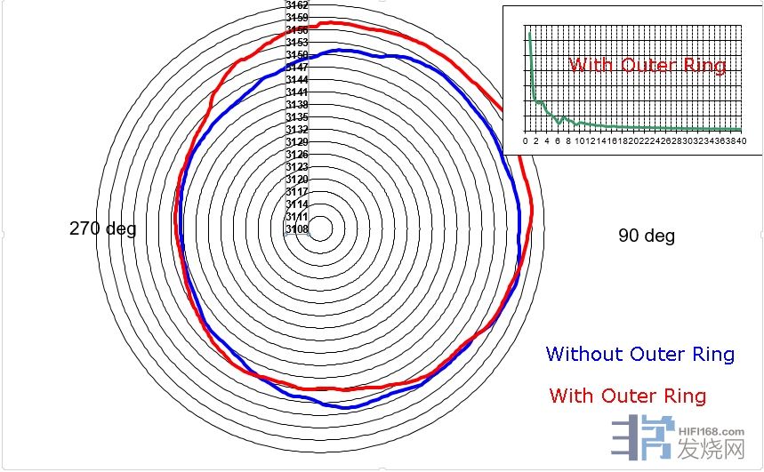

一个有意义的讨论中,讨论的双方必须有一些以正确的科学理论作为大家遵守的准则。这样才可能展开讨论。而不是象你,自己胡编一些所谓的准则,这样是没法讲下去的。在国外的论坛上,很多问题都是不用争论的。这是因为大家有个共同的前提,既科学的理论和常识作为前提。而在这里,没有任何前提。什么东西都是拍脑袋拍出来的。在国外的论坛上,参加讨论的人中不乏工程师等具有专业知识的人士。前不久有人用自己写的软件测我的盘的转速。令人印象深刻。而象你这种人,没什么专业知识,在那胡扯。与你讲也是讲不通的。

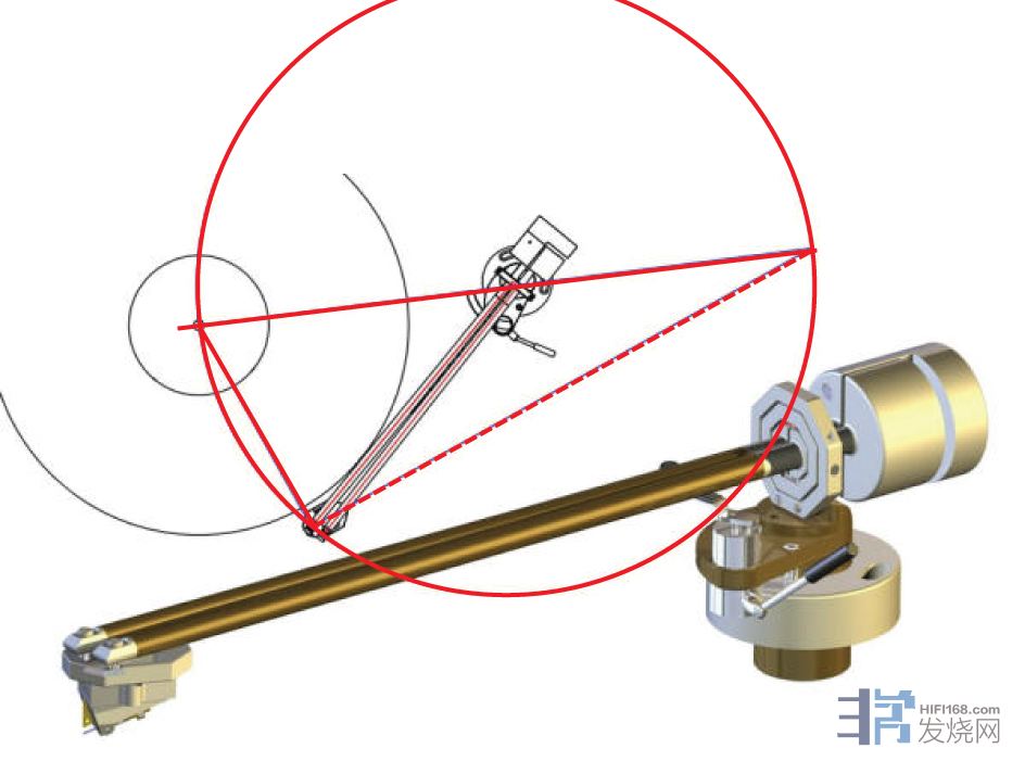

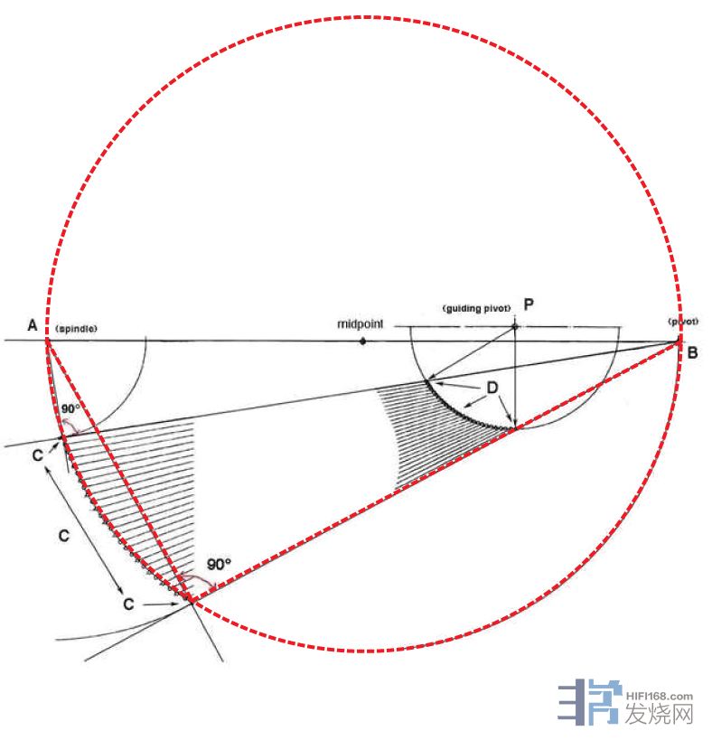

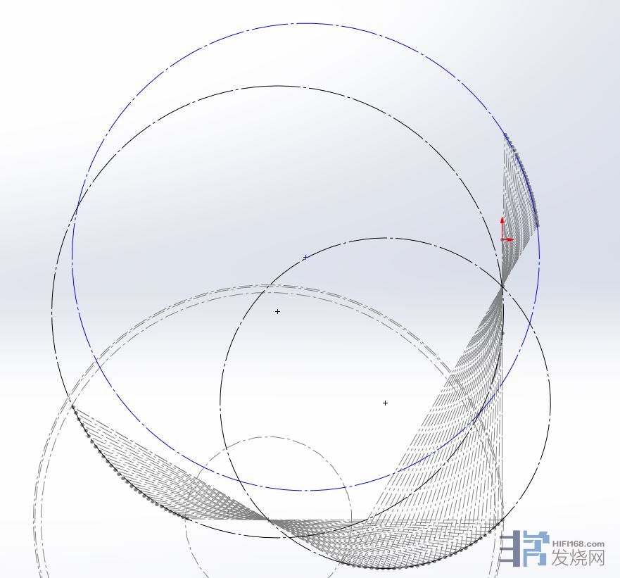

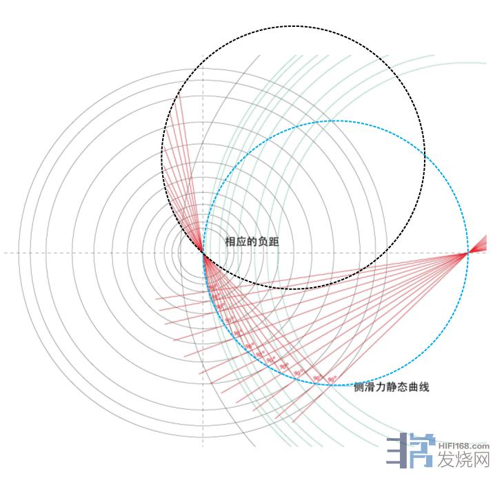

关于泰勒斯定理,我答应讲一下,故我现在来简单讲。以前我在这发了这图,没有人理解。
上个月,我发在了国外的论坛上。没有人是指责这个图是错误的。
更有高手在我的图的基础上作下面这个非常漂亮的图。对这有兴趣的人应该把这图保存下。这里面包含了很多东西。
从我的图到那高手的图都是在泰勒斯定理下的。我懒得多讲,看得懂的自然看得懂。

回复 153楼redsox的帖子
这不就是当年探讨侧滑力的呼啦圈图嘛,呵呵图中oa>ob>oc>od......
对于恒定长度的唱臂来说,是不可能完成的任务。
要满足这个图的要求

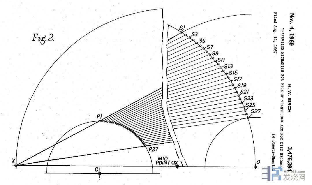

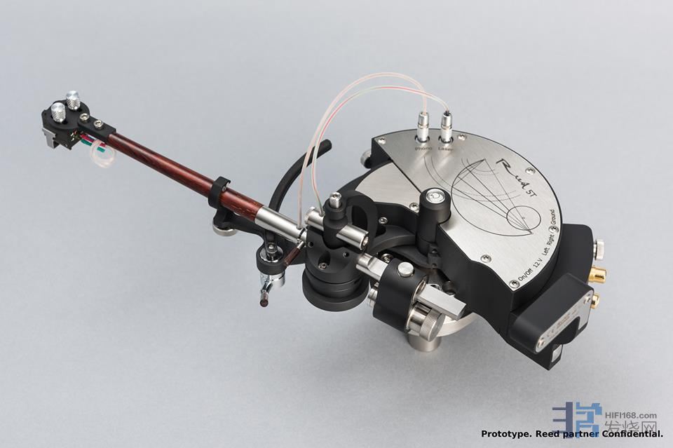

阿杰 发表于 2017/9/27 16:58:38
一点没错,就是当年作的图。当初我上在这里,没人理解,包括你。还不断攻击我的观点。而同样的观点在英文的网站上传了,没有人提出异议而于以积极的肯定。这说明了中外的水平差异。
再看这个老外在1967年申请的专利,亏你还敢讲呼啦圈!你们这些人还差很多。。。这也泰勒斯的一个变异。
只要是针头走圆的曲线,这就是泰勒斯原理。同样,下面两个臂都是建立在泰勒斯原理上的。
你当然是不理解的。哪天脑子可变灵活点!看看那个Thales臂和Reed 5T的臂是不是恒定长度的唱臂!!
最后编辑redsox 最后编辑于 2017-09-28 02:54:06
