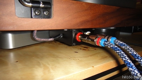

另外,最好把安装在机上的唱放拆出,不要挂在唱盘上。

原帖由 xzm 于 2012-4-10 17:21:00 发表
好建议,这个铝合金盒只有安装RCA座,没唱放的。
有没有唱放在内也好,也要拆出,免得被信号线传振到转盘上。
