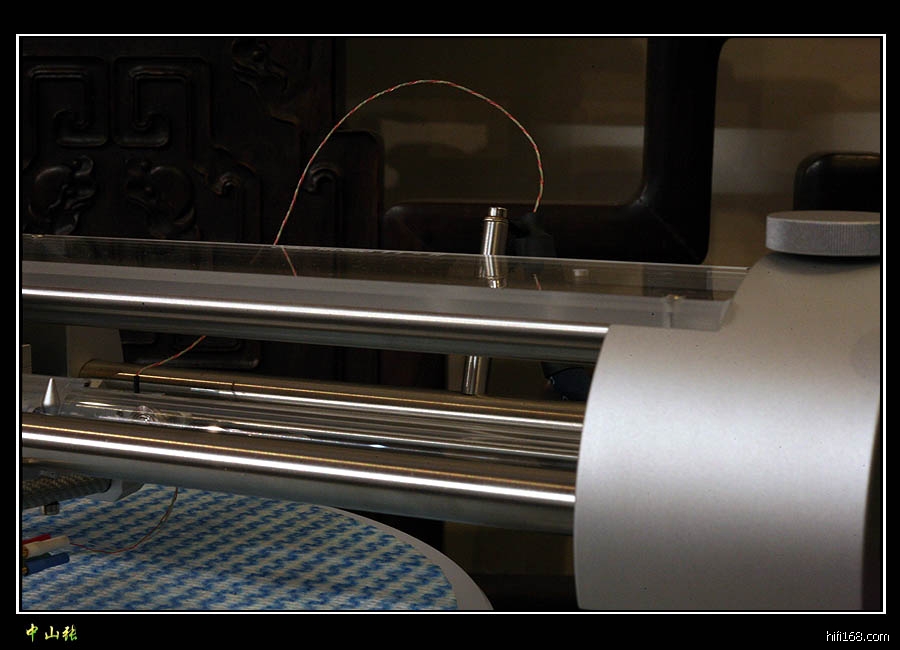

晚上好古兄!

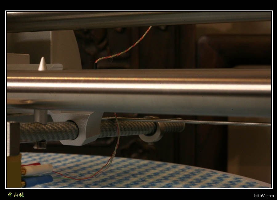

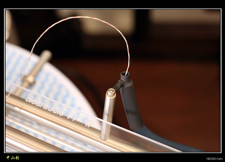

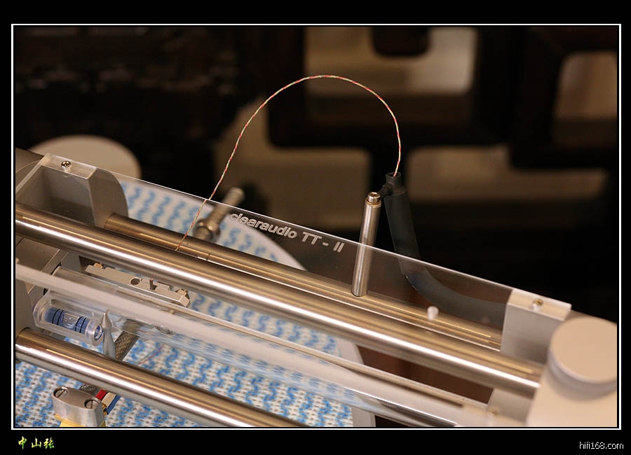

现役唱臂线是这样的,从唱头至唱放处是一条过(一体化,全线没有间断折口),唱头至RCA插头,线总长度约:2.35M。
唱头端的线(图1)
唱头端的线(图2)
唱臂端的线(图3)
唱臂端的线(图4), 用来固定唱臂端上的线那个镙丝钉就是接唱臂处的地。
唱臂端的线(图5)
唱放端的线(图6)
唱放端的线(图7)

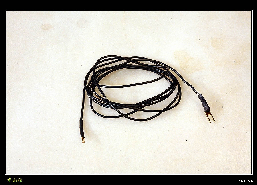

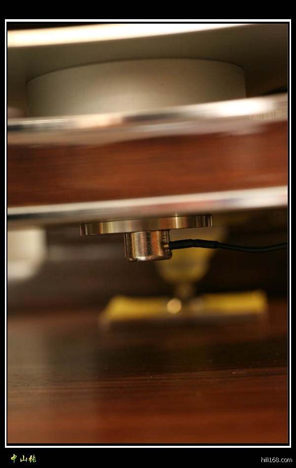

这是第二个地线,接唱盘底部,用来排静电的地。一边接唱盘底部,别一边接唱放的地线接口。
唱盘底部地线的接线处。另一边就接唱放的地线接口。

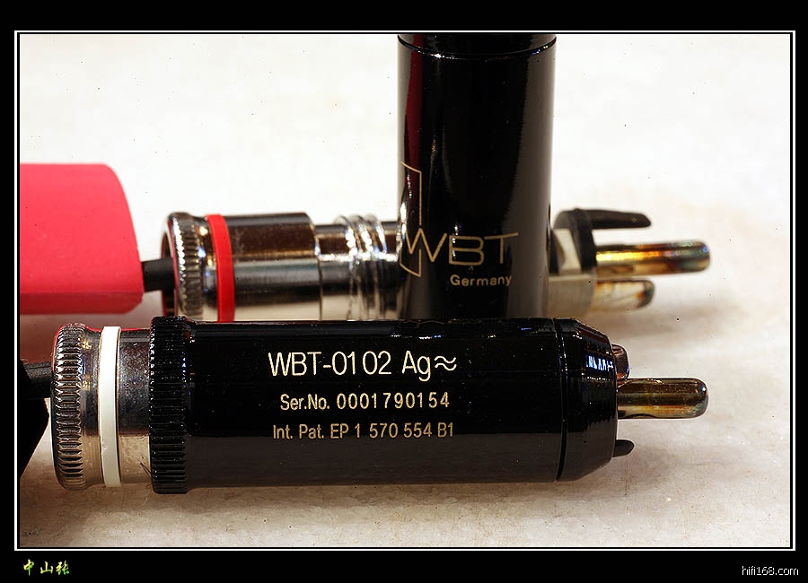

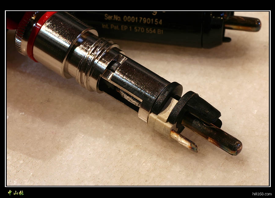

如果是自己做线的话,建议使用以下这种德国 WBT 全银(单点接触)的接头。
音质、效果非常好,最好之处是:音场的宽、深会增大很多,且乐器的形体反而会缩小,轮廓更加清晰,张力、密度和瞬变也会大大提升。
这是换在 J.R 转盘唱臂线上的接头。

做线的方法古兄可参考我现用的那条。 cardas 的RCA镀铑白金的端子,我没有用过,不知道怎样。我用紧的那个德国WBT银头非常好,但价格有点偏高些。

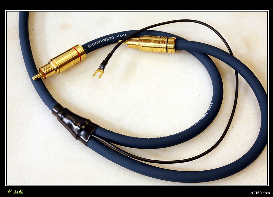

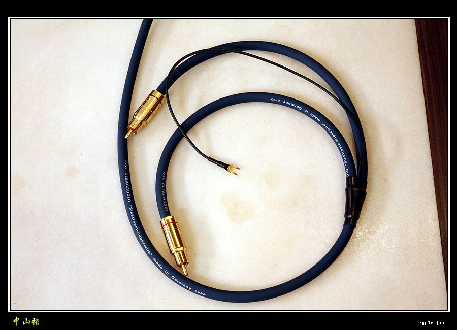

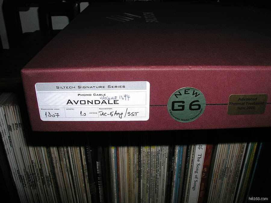

刚新到宅的G6,这条唱臂线不错(1M长),现在还未进入状态,要褒断时间才行。
可适唱臂端是5针插的,您的唱臂用不上。

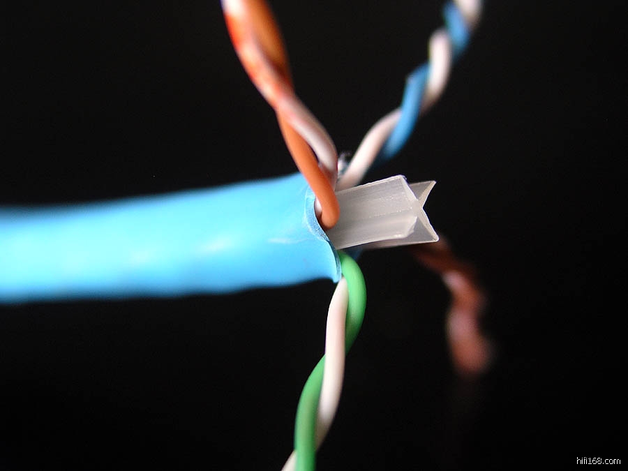

原帖由 食古轩主 于 2012-4-12 15:20:00 发表
我最遗憾的就是这点了:因为臂座里面是没装插头的,因此不能换臂外线!不过也不要紧,神马都是人做的,我自己DIY玩儿也挺有乐趣的。呵呵。。
唱臂出线处是这样设计也没办法了,不过自己做也是乐趣!

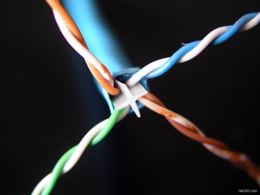

用以下这种线做臂线的保护处壳是很好的,里面还有个十字架分为四格,也可以防止拉断臂线的可能。还有几米给您玩吧。
您把蓝色线里的8条细线拔出后,把信号线穿进去,注意:每个声道只能放进一格内(左声道放一格、右声道放一格),其余两格可以用来放唱臂的地线。
然后用一条铜线(最好用铜网套)防干扰、屏蔽用的,放在蓝色线的外壳上(这个也要接唱放的地),再用锡纸把
防干扰用的屏蔽线(网)和蓝色的线一起包起来,再套外网壳。这样就搞定了。
把那8条线拨出后就是这样了。
