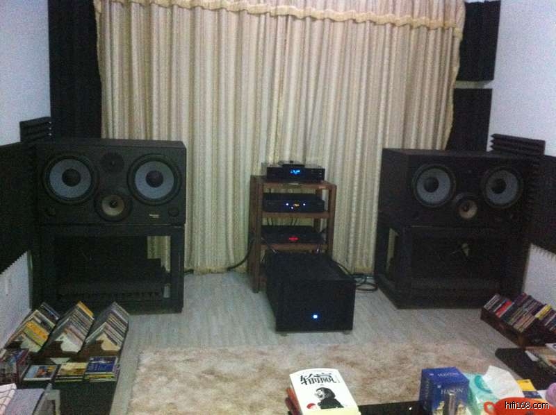

房间波形声学处理器:美国Auralex Project2声学处理套件,共8个低音柱用于低频驻波吸收与扩散修正,及24块扩散板用于反射点的扩散与吸收,该套件使用的材料为高分子复合材料,该套件适用于18~30个平方的空间使用。
我目前的听音环境由于是一个临时性的房子,听音空间只有20平方,宽度约3.4M,深度约5.8米,正是由于这样的空间,如果要玩好双12寸的BBSM12,就必须要在吸音与扩散上大下功放,器材自身的避震也要处理好。目前这套系统在这个环境里面各个频段基本上没有任何驻波,高、中、低频极其平衡,清晰度非常好。
    图一是器材正面的全景图,由于房间宽度较窄,所以音箱靠墙很近,只有10cm,离后墙尽距离50CM为此,音箱与侧墙之间必须要用吸音棉或隔音棉来处理,降低音箱与硬体墙面之间的直接震动和谐波。

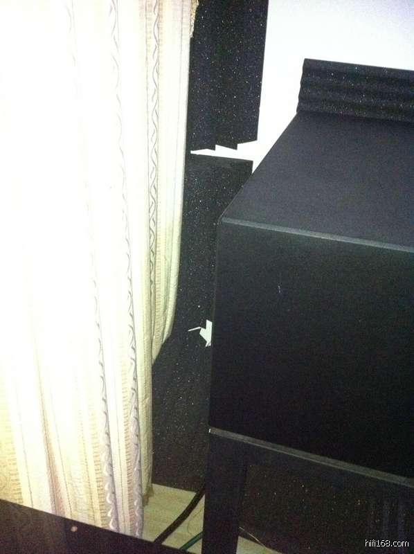

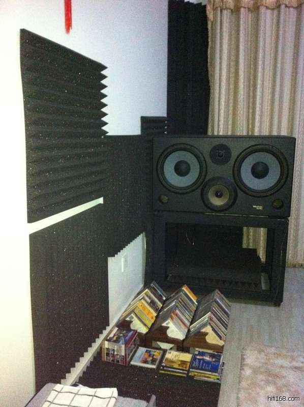

    从图二和图三可以看出,音箱的侧墙进行了扩散处理,这是一次反射点,加上音箱离侧墙很近,因此侧墙的扩散和吸收特别关键,至于扩散材料摆放的位置和形状需要根据实际环境和实际听音特点来逐步调整,吸收与扩散的面积不宜过大,需要有一定的反射,否则系统的音色会过于干涩。

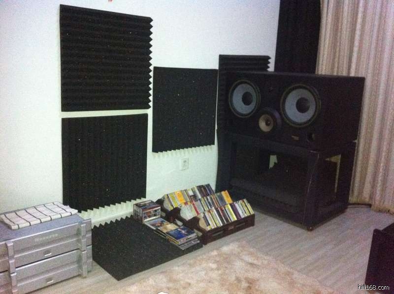

    另外,地面的反射及扩散处理其实非常重要,特别是在小空间使用大系统的时候要注意处理,这种处理对低频的驻波产生直接的干预作用,从图四可以看出,音箱正前方的地面我放有三排落地CD架并装满CD唱片(唱片一定要塞紧,不能松垮),再往前面一点放有一块扩散板,这种放置方法一方面可以改善声音的扩散条件,另一方面可以对低频产生一定的干预作用,在一方面,特别是当天花无法处理妥当的时候,则地面的反射处理点必须要做好,一定要避免地面与天花的一次反射音直接交叉,这种处理方法对中频及中低频的清晰度会有很大的影响,会让整个频段更加顺滑润泽,同时,可以干扰部分120hz以下的驻波在室内的流动方向,使最终传递到人耳的驻波量感减少。另外,摆放小CD架和直接摆放扩散板最终的效果不同,在我的空间里,摆放CD架的和扩散板得组合方式最好。另外,音箱正下方也需要吸引和扩散,从图片可以看出,两只BBSM12正下方我都放了两块吸引扩散板这对低频驻波的吸收效果绝对不亚于音箱后方的吸引柱效果。
