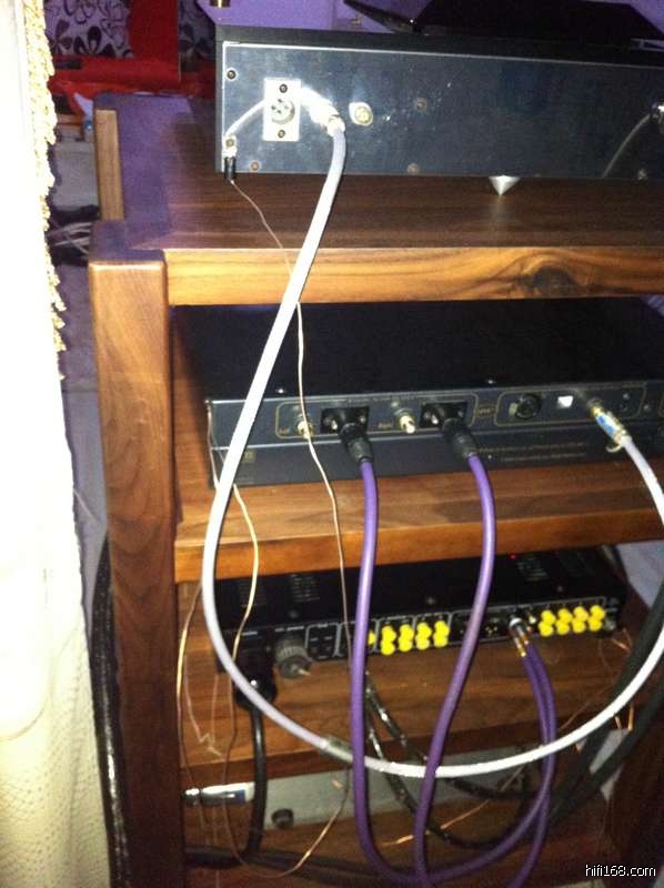

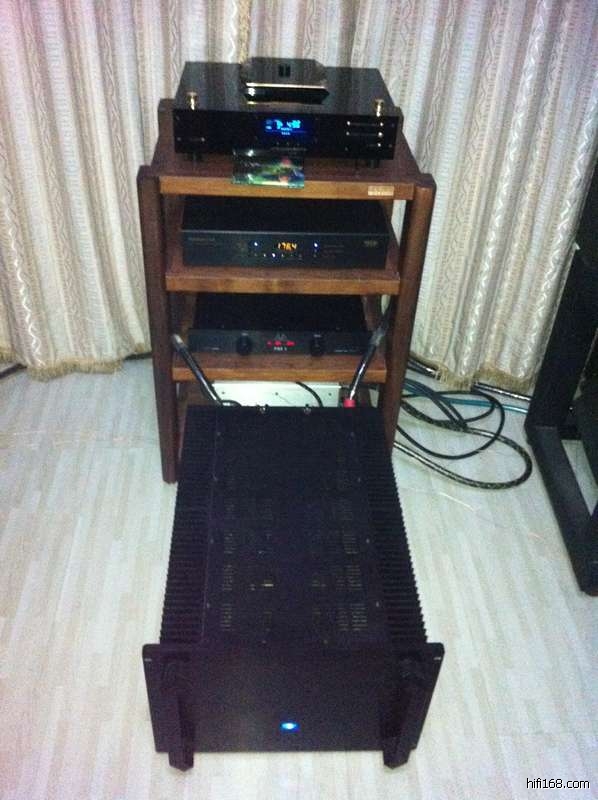

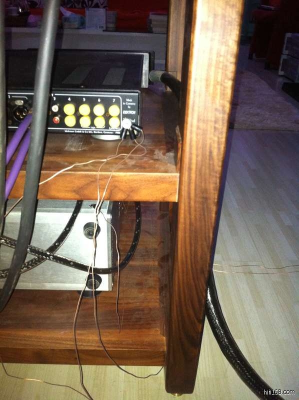

    目前我的系统进行了串联式全接地处理,先看看前端器材的正反面图片。
首先来谈谈什么是接地以及常见接地的种类。顾名思义,接地就是将系统与大地的地线相连接,但是常见的接地分为电源接地及器材接地两种,电源接地就是我们常见的电源线的地线接地,而我这里说的是器材的全接地方式,而器材的接地往往被绝大部分发烧友所忽略,器材全接地方式又可以分为串联式接地模式和并联式接地模式,两种模式我都用过,目前我这里的系统是串联式全接地方式,所谓串联式接地模式就是指将各个器材串联起来,然后由一根主接地引线与地线进行连接;而并联式接地模式是将各个器材全部单独与地线进行连接,形成并联关系。

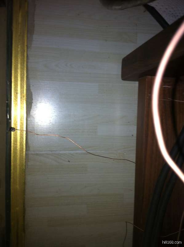

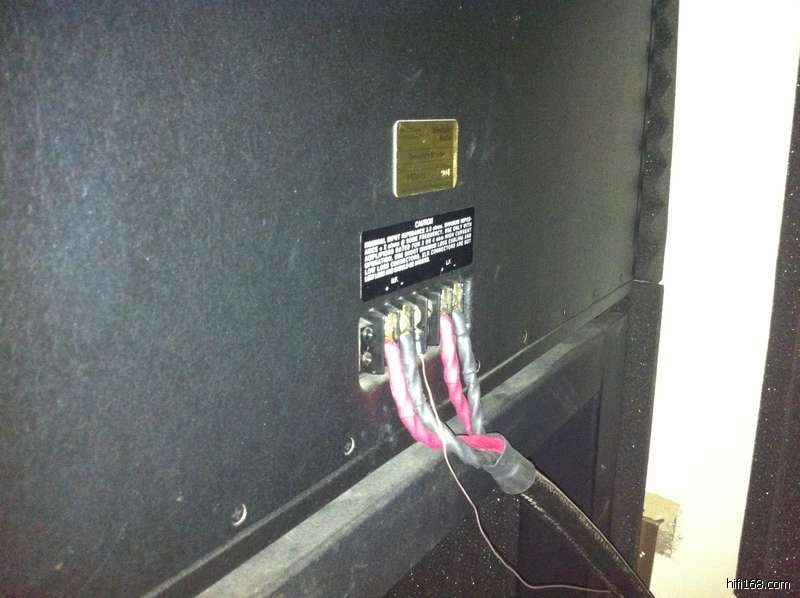

    按照西湖音箱的设计理念,特别是西湖公司最近几年一直在研究的P.E技术要领:器材各个环节只要有金属的地方都应该进行接地,否则都不能称之为全接地处理了。目前我的系统有金属的器材包括:转盘、解码、前级、后级、隔离牛、音箱、脚架、避震钉垫等等,我的串联方式为:转盘>解码>前级>隔离牛>后级>音箱>脚架,接地引线由前级的专用接地口引出并与地线连接。请看下面几张具体的图片。
接地线材的选择需要注意,不能直接用普通的裸露的铜丝来接地,否则容易出现相互干扰,不小心时会出现短路现象,建议采用线径在1mm左右的OCC单晶铜,外包特氟龙绝缘皮。
串联式接地模式其接地引线选择在哪件器材上对声音有很明显的影响,经过反复试验,如果采用串联式接地模式,我建议接后级或者前级上,当引线接后级时,功放的控制力会加强,低频下潜和能量加强,而中高频的细腻度提升较少;当引线接前级时,音乐的背景更加宁静,中高频的细腻度加强,音乐的弹跳力和乐感加强,但是低频的下潜改善较小。因此,到底接哪里,就要看你的系统的特性了,如果你的系统音色较干,泛音不够丰富,润泽度不够好,但控制力没有太大问题,那么最好接前级;如果是上面这些指标没什么问题,但希望控制力和低频下潜与量感更加丰富,那么就可以接后级。但无论是接前级还是接后级,整体改善都是明显的,整个音场更加稳定,音色更加透明,分析力会明显提高,两端延伸会加强,微弱信号表达的更加清晰等等。
另外,器材接地的地线与电源接地的地线不是一个概念,虽然从理论上来说有想通的地方,但实际效果和现实情况不一样。我见过有部分人把器材接地的引线直接接到电源插座的地线上,这样子做非常危险,第一,如果不小心出现短路,你的器材就全部完蛋了;第二,由于电源地线是跟所有小区用户共同使用的,而其他用户在用电时必定会出现电源干扰的情况,那么你如果接在电源地线上,就会受到很大程度的干扰,结果往往发现效果反而变差了,声音更加粗糙了,原因就是这个。所以,器材接地需要专门的地线,如果你住别墅或者住在一楼,那最好是专门在院子里面埋一根很深的地线下去,然后器材接到这个地线上,如果没有这个条件,那么可以考虑把地线引到金属材质的下水道水管、自来水管、煤气管等等,虽然这些管道也是很多用户共同使用,但因为其本身不是电源组成部分,所以不会造成电磁干扰,也可以利用。
再一点,如果条件允许,最佳的方法是在自家的院子里面埋一根专门的地线,然后通过一根铜棒,将所有的器材通过并联模式进行独立接地,并独立接到铜棒上,这样的效果最佳。

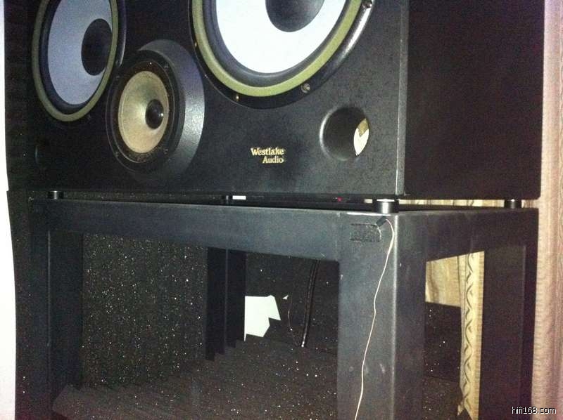

下面我重点说说西湖音箱及其脚架的避震。由于西湖喇叭的输出能量特别的巨大,在高声压大动态的时候器材本身的谐振非常大,特别是音箱与脚架结合面的谐振点,如果这个面得共振频率不协调,那就会对声音的整个频段产生负面影响,遗憾的是,这两个面得共振频率永远也不可能一样,因此,我们只能通过一些方法将其相互之间的影响降低到最小。所以,音箱与脚架之间必须要垫避震钉垫,而且一定要效果好的钉垫。我至少试过十种以上的钉垫,最终所选择的是价廉物美的挪威钉,一边放四个,分别放于脚架四根立柱的正中间,挪威钉的下面要贴羊毛毡,保证音箱的平稳。脚架下面使用的是紫檀木脚钉,其中该脚钉的中心夹着一个5mm左右的纯铜的钉尖,把这个脚钉垫与四根立柱的正中间,下面再垫上钉垫即可。脚架下面使用M8规格的挪威钉效果也不错。另外,定制的脚架高度也要注意,以BBSM12为例,脚架高度最好在55~60CM之间。请参考以下几幅图片。
    避震前后的声音差别就等你自己实际尝试过就知道了。

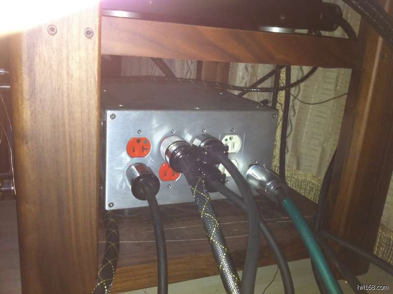

最后,我来简单地谈谈电源处理重要性。根据国家电网的数据显示,中国城市用电其电源污染的程度在15%~40%左右,也就是说我们现在用的点是一个很不干净的电,这种被污染后的电源对声音有极大的影响,而且是全方位的负面影响,因此,必须想办法将电源的污染和干扰降低到最小。我用过很多电源处理器和隔离牛,例如柏林之声948PS600、隆宇旗舰金魔力、RGPC1200C、正弦等等,目前使用的是SINE正弦的3000W功率的隔离牛。经过反复对比,我最终还是决定选择高素质的隔离牛,网上也有很多人说大功率后级不能接隔离牛或者电源处理器,其实说这种话的人我估计大部分是没有真正使用过隔离牛或者没有使用高品质的隔离牛,又或者隔离牛的连续输出功率不够的原因,都是在凭空想象。目前我的三台功放在8欧姆的输出功率分别为:MC1250850W,百事通7BSST650W,音乐传真SA470是纯甲类250W。这三台功放我都是直接接隔离牛使用,其控制力不但没有减弱,反而会加强,其它的改善就更不用说了,这点曾经有一位资深发烧友来我家里亲自试验后也作出了绝对的肯定,并自己也要采用隔离牛连接所有器材。

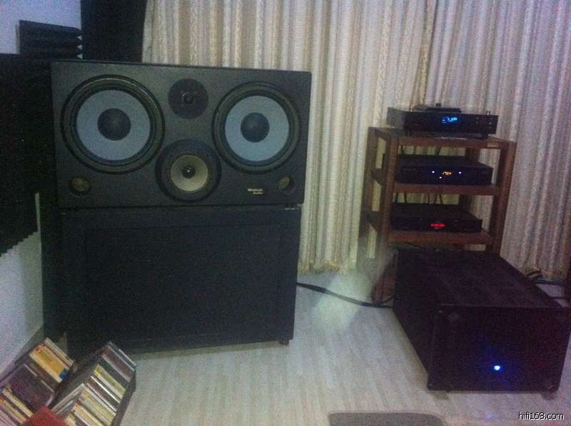

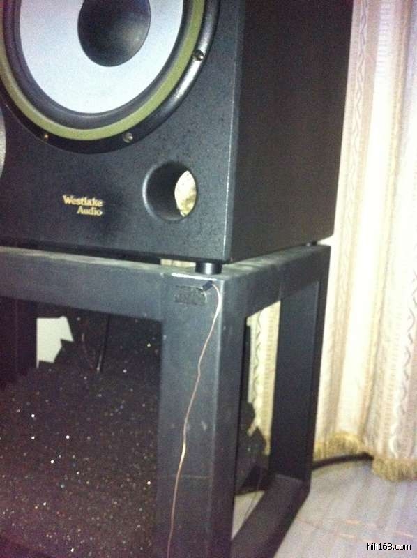

脚架升级及低音棉填入
根据西湖公司的研究表明,大型书架音箱在工作的时候其脚架会产生大量的谐振,对于四柱型或四周环型脚架更是如此,因此,西湖公司在其lc3w10、lc3w12、bbsm6f等等众多型号音箱的原型定制脚架(西湖向SA定制的脚架)下面均有填入低音干扰与吸收的高密度海绵,包括西湖新款bbsm10vnf、12vnf、15vnf等众多直立版本箱子的底座下面均是如此。我认真研究过西湖定制加入的高密度海绵的特性,因此,本人前段时间终于在国内从北京找到了特性接近的高密度海绵材料,并定做了两只85*58*50CM规格的高密度海绵,并填入到原bbsm12的脚架里面(真的花费了我好大的精力和力气才放进去,TNND),呵呵,不是很大的投入,但效果的改善让人吃惊,主要改善在以下方面:
1、低频更加干净,低频的下潜和质感明显提升至少20%;
2、由于低频得到了更高的改善,因此,整个频段包括中频和高频均连带改善,表现为整体平衡度更好,中高频的透明度更佳,分析力提升,高频延伸更好;
3、整体音像的结像力和凝聚力提升;
4、音场的层次感明显改善;
5、美观度明显更加好看,而且由于下面全部填充起来了,从视觉上不会有之前那种头重脚轻的感觉,这种感觉也会从心理上影响听音的判断;
6、最大的特点就是整个声音更加稳定,让人感觉非常的安定,这很像系统热机前与热机后的区别。
按捺不住兴奋,所以上来跟大家分享一下,所有有西湖类似型号的箱子的人,均可以这么去做,我称之为西湖音箱脚架的最佳升级方案。下面的前两张图片是西湖原厂定制的lc3w12vf脚架及bbsm6f的脚架及结构,后面三张照片是本人系统脚架填入低音高密度棉之后的效果。
