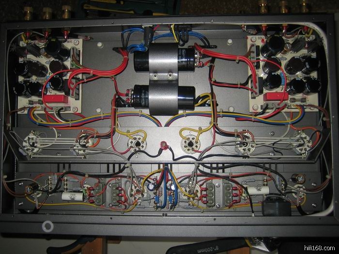

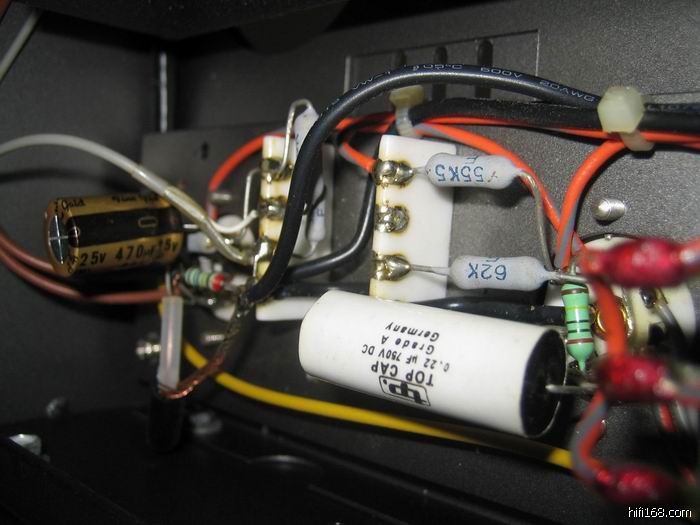

请JASON-WY-MA兄帮看此机用哪款滤波电解电容?

看不清楚。但是两个卧倒的Marcom的450V560U,应该是总的滤波。看着是一个声道一个。
你找450V,30~100UF并在原来的那个上面即可。关键是体积合适,旧装的Mallory体积都很大。
JASON-WY-MA兄:这款摩罗利(莫罗利)MALLORY 80U/450V电容是您介绍给我的,我拍摄一张图片您看是不是并在这两个电容上?
