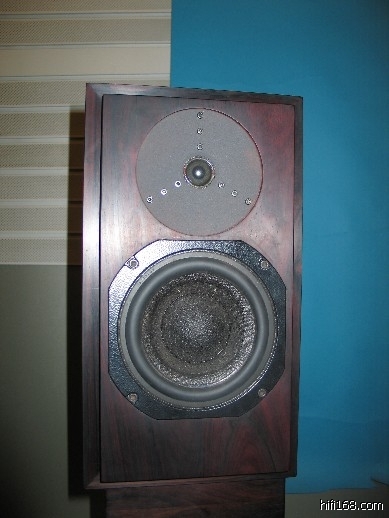

  谭老师的的听音室是一个单位的录音室,房间非常大,瞎猜以下,有50多平米以上吧,紫檀音箱比较随意的摆放录音室的一头,箱子做的非常漂亮,没有钉子和胶水,实现密封,还可以兼容热胀冷缩。怪不得连KEF的老总都对这个箱子称奇不已。CD机是revox,前级是ARC,后级是Krell的KS200。呵呵,这里连插线板都是紫檀座的。我听过马克383推原版的ATC20,感觉低频控制不住,高频也有些不够细腻。因此对Krell KS200能否推好这对ATC20保持怀疑态度。

第一个试听的是白头佬,  首先因为摆位很随意,因此场面受到限制,这是早在预料之中。高频基本表现除了330应该有的解析力,量感也控制的很好,不会出现其他音箱听到的太强的感觉,但是延伸似乎有些限制,高频还稍稍有点乱,似乎有点控制不住。中频表现非常好,330和atc中低音单元的通力合作,加上紫檀箱体的助力,表现非常诱人。然而低频则感觉是有一点没有推出来,量感不够,下限也不够。此时我有点怀疑是不是分频器设计的问题,高频的灵敏度没有合理衰减到和低频匹配,要不然就是功放不能推好这对箱子,低频推不出来。
   随后又听了一张一听钟情的super...III,非常优秀的录音,第一首就是普兰特的交响乐,低频还是可以的,但感觉还是差一些,这个Krell非常有意思,虽然推的不是非常满,但还是控制住低音单元了,没有前后乱蹦,可能也是房间非常大,对功放的低频更加考量了,本来小房间能推好的,现在推不好了。随后的一首钢琴,彻底表现了高频的优秀特质,特别是紫檀箱子的缘故,琴键本身的振动声清晰可见。但是比起来Isabel非常自然通透的泛音表现仍然是有不小差距的,可能在箱体的振动上还要再下点功夫。随后的小提琴和人声表现那就太迷人了,质感非常强烈,而且味道非常动人。这款音箱的优点表现无余。
   单元小结:目前的系统听弦乐非常迷人动听,人声表现出色,330的解析力和ATC的无敌中音都得到了彻底的体现,紫檀箱体带来的高贵音色和谐波令人欲绝。此外交响乐表现还是差一些,不知道是分频器设计的问题还是目前的后级还不能推好这个箱子,声音没有推出来,高频有点乱,低频不够。
折腾:
    主人一番盛情款待,光听不行,还要积极的出谋划策。目前最大的问题就是首先确定问题所在了,到底是分频器的问题还是功放的问题。于是我们拿出另外一台驱动力比较有把握的98W晶体管合并级尝试来推这款音箱,这款功放以前推过80dB的ATC10是没有问题的。如果是分频器的问题,那么缺点应该仍然存在;如果是krell功放控制力的问题,那么缺点就有可能被解决,就算仍然推不好也有很大的可能出现不同风格的问题,从而判断问题所在。
    结果换上对比功放后,低频终於推出来了,厚度有,高频延展也上去了,更加自然,声场深了,透了很多。整个全频都很平衡,刚才所顾虑的分频器的问题都不复存在,播放了波兰诗歌等大部头的交响乐气势有了,低频下前惊人,大家都听得津津有味,接着播放蔡琴老歌,一听钟情等等,都顺利过关。
结论
    通过上述的折腾,我们终於确定了问题所在,就在于功放的驱动力上。从而证明了音箱是非常出色的好箱子,如果以前觉得存在问题,那是因为功放控制力的问题,就算如此,在krell的推动下,这款音箱优秀的中高频和迷人的音色,紫檀木的特有气质,也都表现的非常出色。

第一对紫檀的T330D+ATC 7寸低音音箱在此:
可能我的表达不太准确,330的确是如你所说诸般优点。我说的是能量感强的问题,长时间聆听,耳朵容易累。

不知一年后会不会开裂呢?
不会开裂的,有伸涨缝,还能保持密封!
