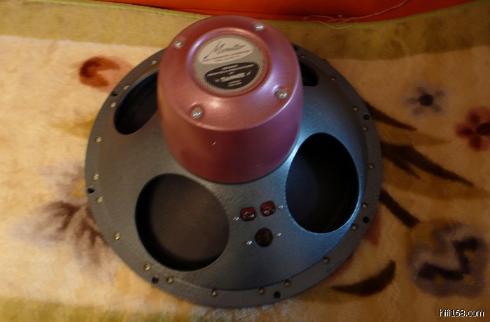

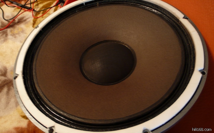

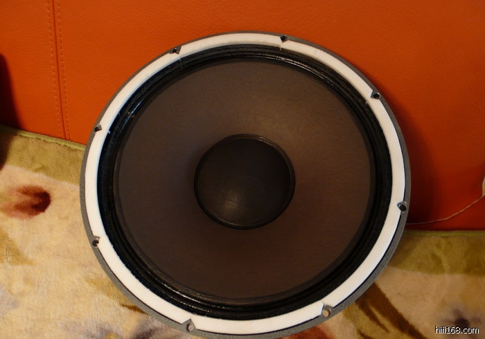

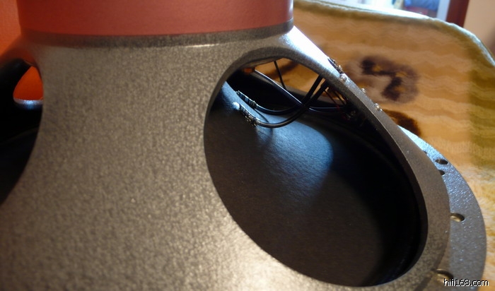

原帖由 lipton 于 2009-3-22 18:23:00 发表
真不错!  请问是装的什么喇叭呢?
装天朗钢磁红监听15单元。
