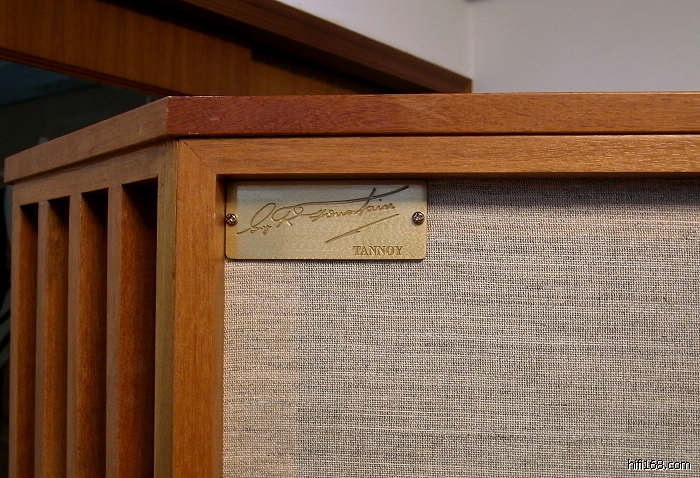

娥D的仿制LOGO出笼了,黄铜板电脑雕刻烤漆:
至此,山寨箱体告一段落。
