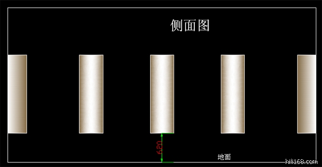

原房间的听感:低频松散,结像大;高频被中频遮掩了,听不到;中频比较吵耳,展现不到静电音箱通透、干净的特点。放置了声学道具后,高、中、低频得到很大的改善,背景较原房间宁静,整体声音的平衡得以展现,声场结像变小,低频扎实,声音通透明亮、耐听。由于主人需要调整房间的摆设来迁就声学道具的位置,例如墙角的柜机空调需要移开,把三角的墙角位让给三角声学道具;家私摆设需要调整等等。这次初步的摆放尚未放置于原设计的最佳位置,最佳位置是把声学道具安放于离地面60~62cm的位置,所以,主人正忙于如何把声学道具升高以获得更佳效果。

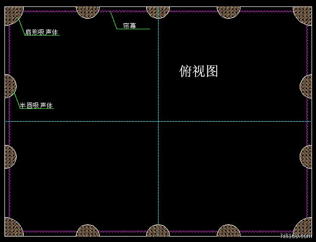

这是惠州听音房最后采用的设计图
扇形声学道具的作用是吸收低频驻波,用于四个墙角;半圆声学道具处理宽频段的吸收,多个组合构建,可改变房间规则的形状;两款声学道具组合应用,可以使房间获得均匀的混响时间。
原设计中房间四周要求装上挂帘,这视乎房间主人的喜好,但建议装上挂帘,一来美观,二来对声音效果有提升。
