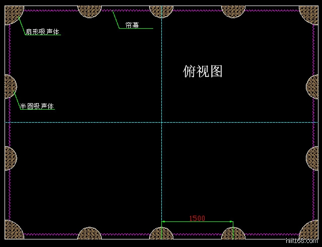

一个房间要用上多少支才能发生功效。
大部分同类型产品都是圆形,这产品采用半圆形,有何优点 ?
据我对房间声学知识的掌握和了解,对于小型闭室的房间声学处理,我认为不适合采用二次余数扩散板,二次扩散余数板只具备扩散作用,因声波能量没有被吸收。半圆声学道具以吸声为主,扩散为辅助作用,达到理想效果,半圆与半圆之间的圆心距离最大不超过1.5米,也可少于1.5米,至于采用的声学道具的数量多少,要视乎使用者对混响时间的要求。
原帖由 jacky70 于 2009-9-15 12:23:00 发表
楼主,请问有没有针对65HZ这个频段的吸音箱?这个频段的驻波问题其实是小空间烧友的一个比较普遍的问题。
在室内声学处理方面,主要参考1/3倍频程,即63Hz、125Hz、250Hz、500Hz、1kHz、2kHz、4kHz、8kHz等。上述的吸声构件是复合宽频带设计,处理125kHz以上的频率效果明显,对63Hz都有效果。专一针对63Hz频率而建造的吸声构件,其体积会更大。
