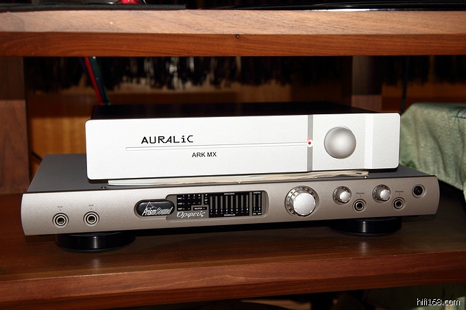

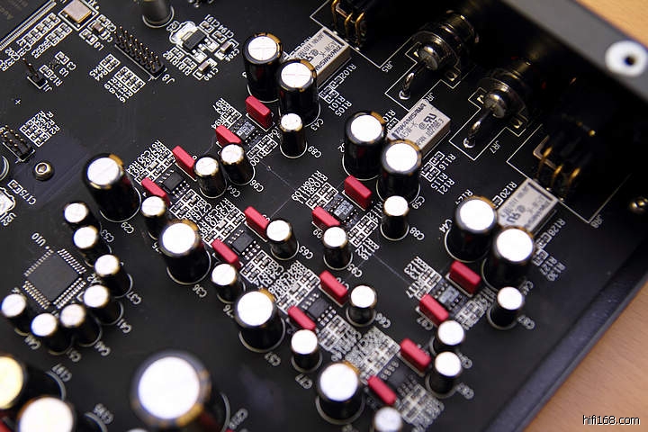

最近这款ARK MX解码器在网络上的呼声很高,引起了我的关注,于是借回来听听一看究竟。首先,这款产品的音频芯片有别于市面上常见的产品,他是采用了Sanctuary音频处理芯片,他是一款USB2.0 的音频处理芯片,集成了基于ARM内核的高速处理器,专门处理音频流数据和高精度PLL锁相环电路,可以提供极低的 jitter的时钟信号。最大的卖点在于他可以支持24bit 192Khz的数位输入,最高可以支持32bit,对于国内DAC制品来说可以说是一个突破。

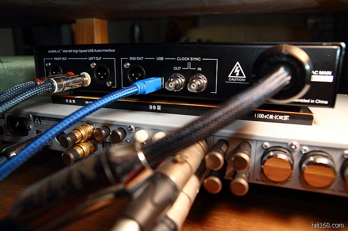

同时Sanctuary所特有的“Active USB”主动USB技术使,可以杜绝PC时钟对DAC造成的影响,由于采用了Active USB技术,ARK声卡允许在USB工作模式下使用外部时钟同步,进一步降低Jitter,大家可以见到DAC背面有时钟输入,同时也让发烧友有了升级的余地。其次,ARK MX板带了8MB的内存,由于高格式数据流大,板载内存可以避免了在播放高格式文件时候由于缓冲问题产生的停顿与丢码的尴尬局面。
更让我没有想到的是接近4K多的售价的产品,竟然里面是全平衡的模拟放大电路,再看看背面全部是Neutrik和美国Cardas Audio的插件,硬件指标可以说是这个价位无敌手了。

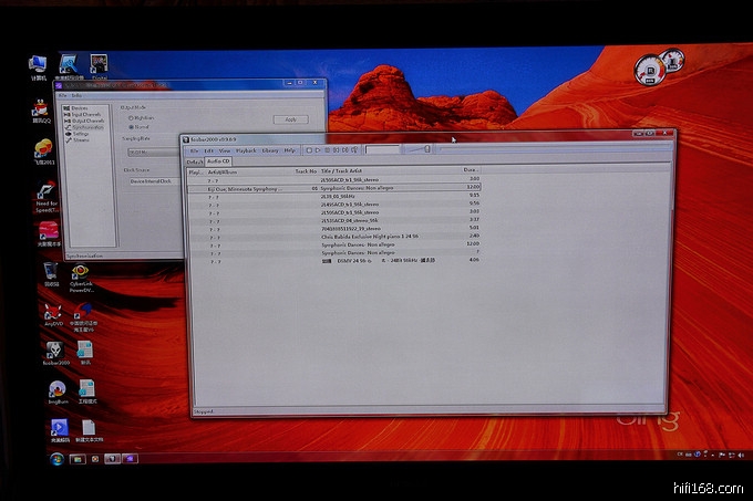

AURALiC ARK MX USB解码器有自己的软件,在使用前需要安装软件,软件中带有AURALiC自己编写的ASIO驱动。通过使用ASIO驱动,能够获得更高的还原度与更低的延迟。
官方网站很细致,所有设置都一一列举,通过下面教程就可以做出合理的设置,方便初入门的PC HIFI发烧友。
驱动面板
选择系统托盘中的"AURALiC USB Driver Control Panel"图标(如下图)激活设备控制面板:
面板激活后将首先出现以下页面:
Devices:显示当前连接的设备名称以及设备型号,您可以按照自己的喜好更改设备名称(首先选择ARK MX,然后按下Edit Device Name按钮即可编辑设备名称),设备的内部编号是识别设备的唯一标识,因此无法手动更改。
Input Channels:显示当前设备可用的输入通道,对于ARK MX,虽然面板中有显示,但是无实际可用输入通道。
Ourput Channels: 显示当前设别可用的输出通道,对于ARK MX,只有Line 1/2和SPDIF为可用通道,分别对应ARK MX的模拟输出和数字输出。
Synchronisation:当前连接设备的采样率以及同步源设置。
Output Mode为ARK MX模拟输出增益模式,High Gain为2.8Vrms,Normal为2.0Vrms。High Gain和Normal模式的音色有区别,可以依照个人喜好设定。建议欣赏人生,弦乐独奏类小编制曲目时候选择Normal模式,其余使用High Gain。
Sampling Rate为当前ARK MX设定的回放采样率,需要与所播放的文件格式相符合,目前暂时不支持采样率自动跳转功能,因此播放前需要手动设置正确的采样率格式。如果未能正确设置ARK MX的采样率,会导致设备暂时无法识别或播放软件崩溃等现象,重新启动ARK MX或播放软件即可。
Clock Source请选择“Device Internal Clock”。这一选项对应了AURALiC Sanctuary芯片的异步USB模式。如果需要使用外部时钟同步,请选择“Word Clock Input”,其余选择无实际意义,请勿选择。
Settings:当前连接设备的高级选项。
Isochronous Streaming是设备缓存设定,用于控制总体的缓存深度。Audio Buffers为系统缓存设定,可以分别设定ASIO及WDM的缓存深度。ASIO Drop outs detected为ASIO掉帧检测,用以检测ASIO爆音情况。
较高的缓存设定值可以显著提高系统的稳定性,尤其是在配置较低端PC上,应当使用较高的缓存设定,避免播放过程中出现爆音情况。对于较高配置的PC,应该在允许的情况下尽量降低缓存的设定值以获得更好的音质。

原帖由 xihan_xh 于 2011-6-14 22:02:00 发表
请教,时钟输入 如何连接和使用?
时钟输入是连接外部时钟使用的,例如Apogee Big Ben就是比较常见的外部时钟,一般是通过BNC口进行连接。
连接后把频率设定好,DAC就会按照外部时钟设定的采样频率工作。例如:我需要在192Khz下运行的,那么在
外部时钟设定192Khz后,DAC就会锁定在外部时钟提供的频率下运行。
外接时钟有两个作用,一是提高时钟的精确度,虽然机内的时基误差已经很低,但是远远不及外部独立时钟的精度高。
所以就需要借助外部时钟来提高精确度。第二个作用是同步,当有两个或者以上的数字设备进行互相连接运行时,由于
个体间的时基不一样,所以需要有一个统一的时钟来达到同步,从而降低群体间的时基误差。
