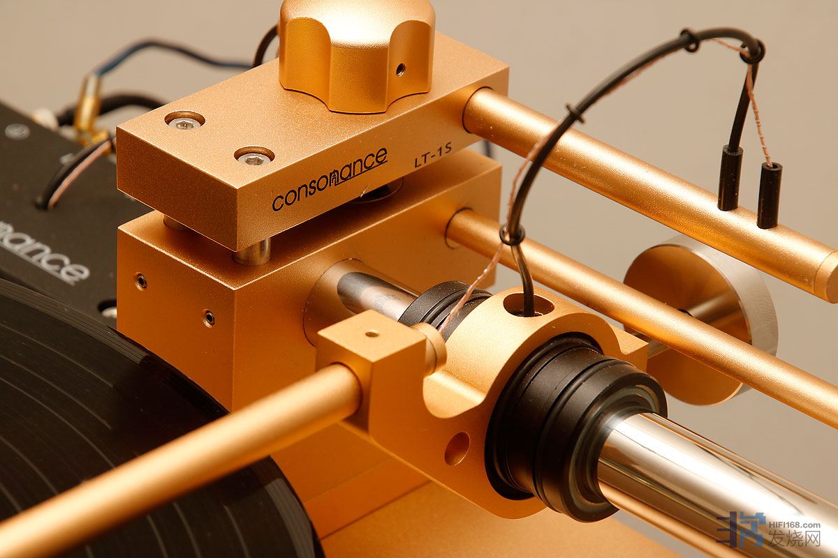

这次试听就是欧博刚刚推出的直线唱臂+全气浮唱盘:air 1转盘+LT 1S唱臂。
air 1是转盘气浮轴承+唱臂气浮,所以叫全气浮。
这套系统定价2.98万,黑色盘,不连唱头、唱放。
我图中这款是金色订制版,贵2000元,3.18万。

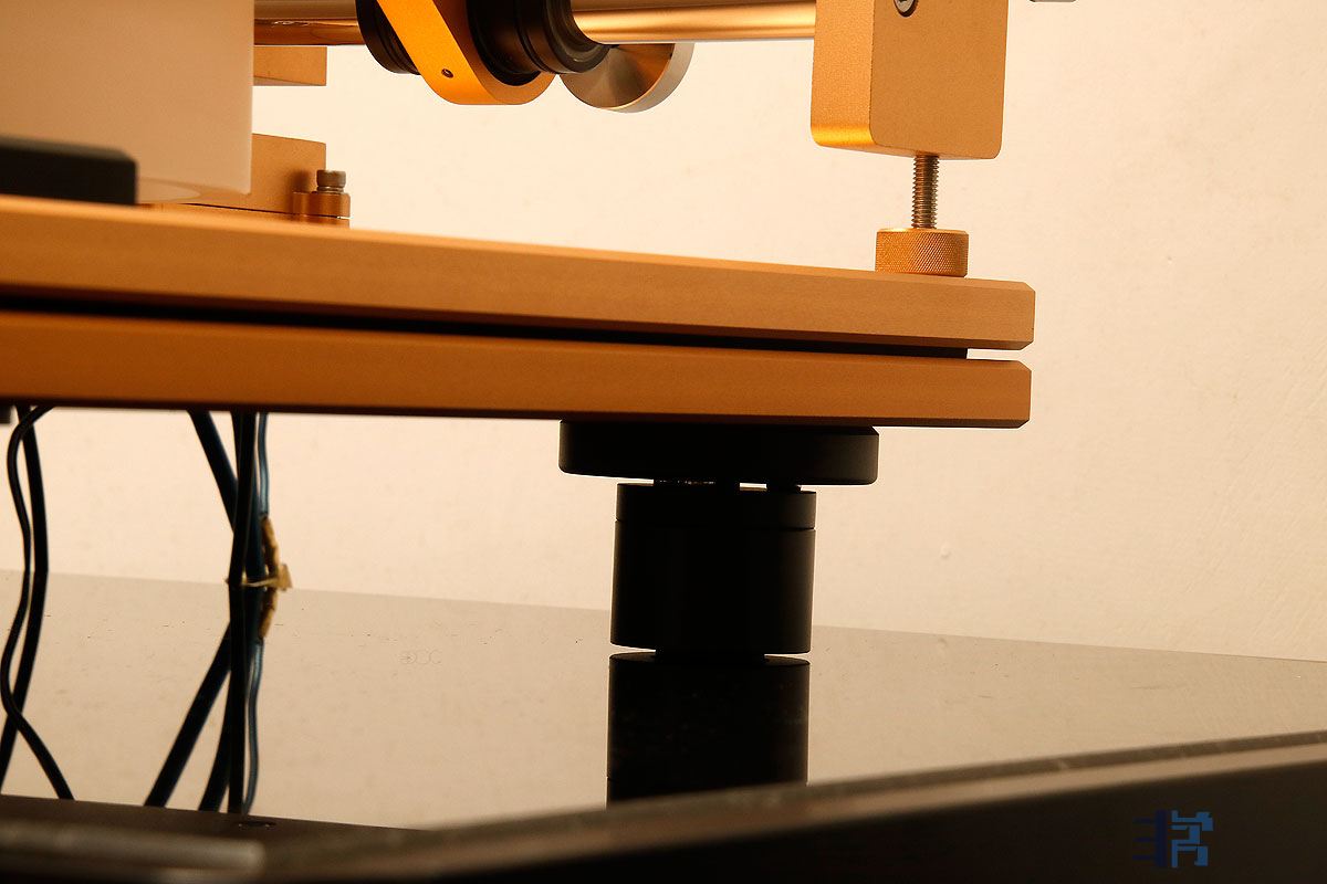

air-1采用全铝结构的硬减震设计,这是air 1好声的基础,使整个唱盘结构稳定、扎实。
欧博的气浮唱臂有两款,LT-1和这款LT -1S,LT-1是搭配女武神转盘的,LT-1S就是搭配air -1 气浮唱盘的。

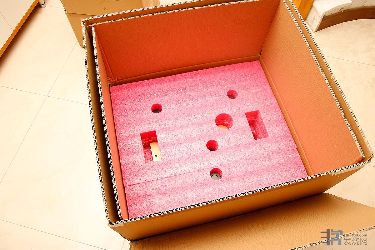

这套系统一共3个包装箱,大的是主机,两个小的是气泵,唱盘和唱臂各一个气泵。
主机箱。
主机一开盖,就是这个样子,唱臂已经装好,自己调试一下就可以听。

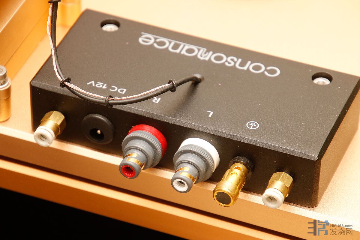

背影。
由左到右:唱盘气浮空气输入;电机电源输入;唱臂输出RCA端子,德国WBT发烧出品;地线接线柱;唱臂气浮空气输入。

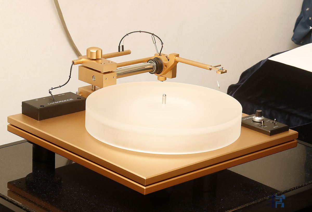

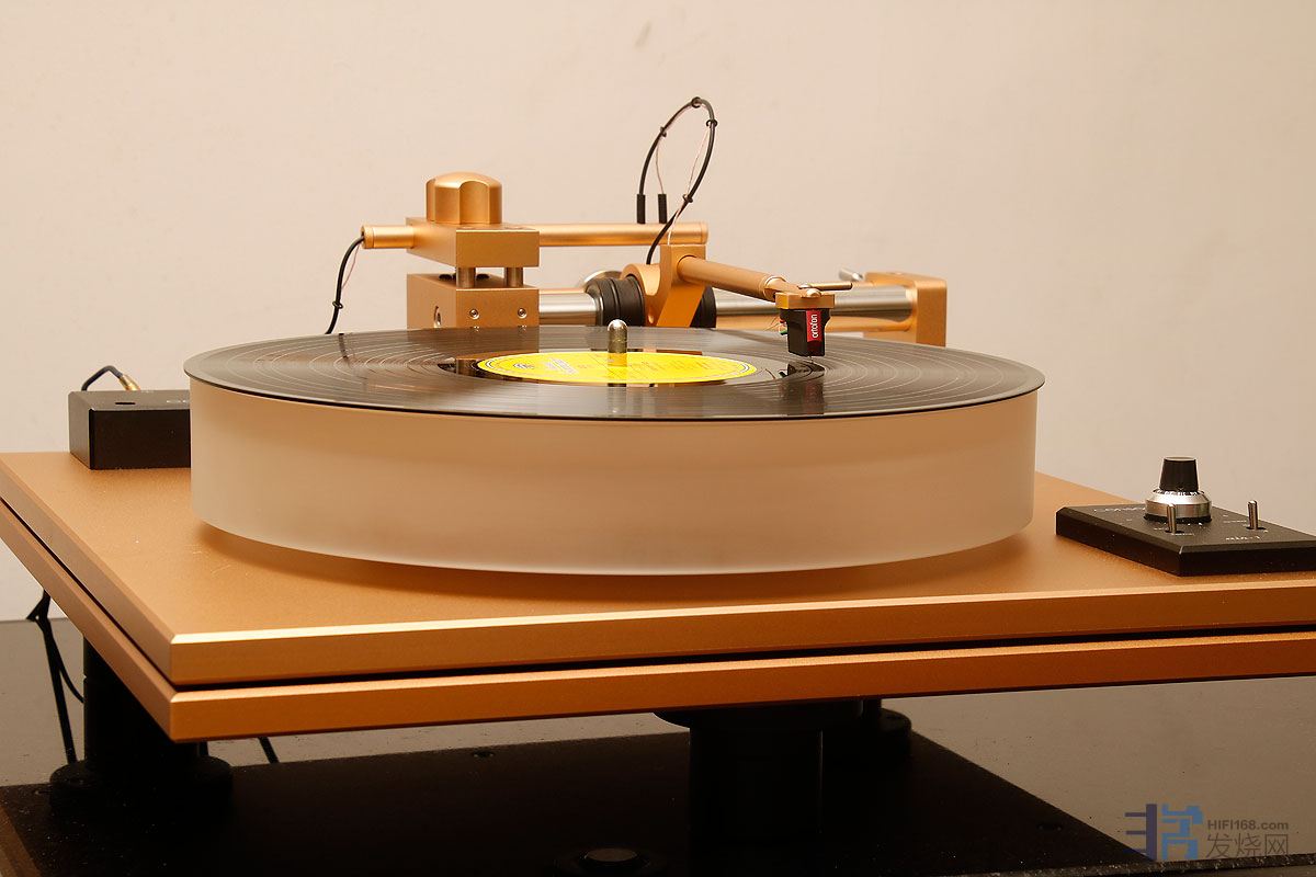

今天特别请来秦逸师傅到我家帮忙装和调试唱盘,特此鸣谢秦师傅。

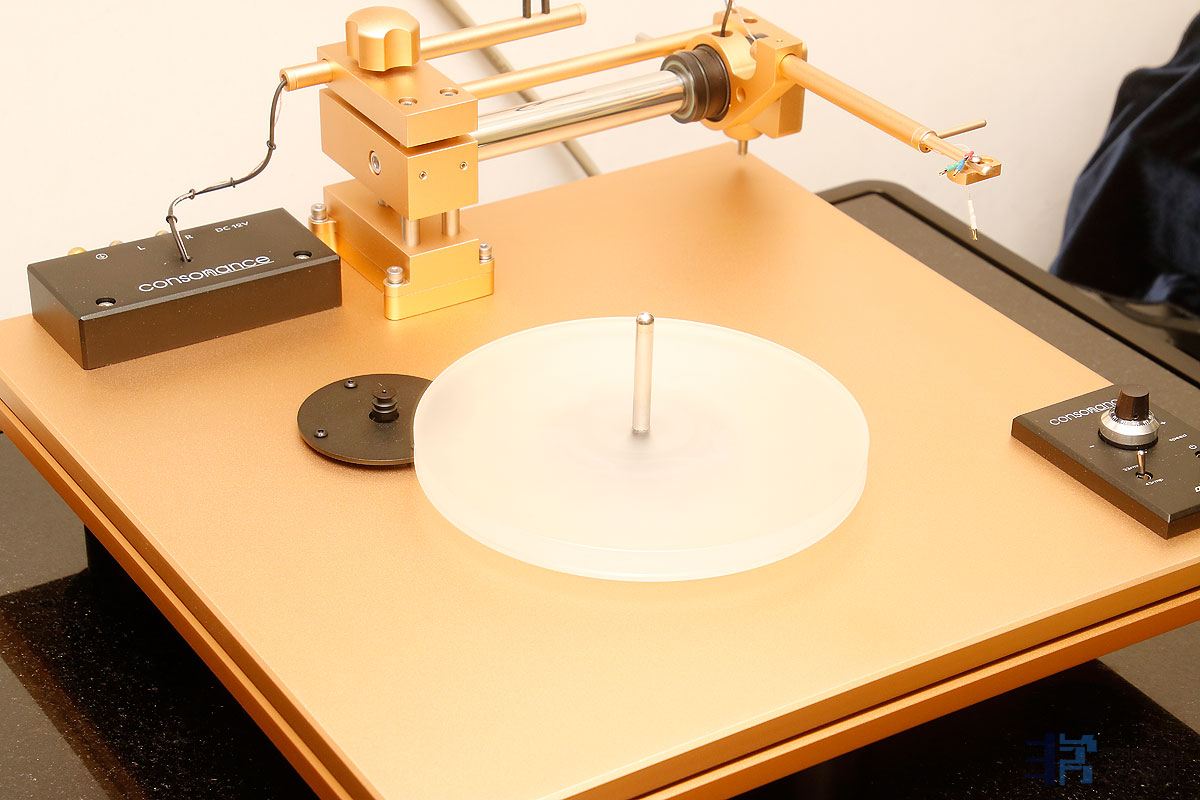

把唱盘上的防尘薄膜撕掉,放上驱动轮。
放好的样子。
接上传动鱼丝。

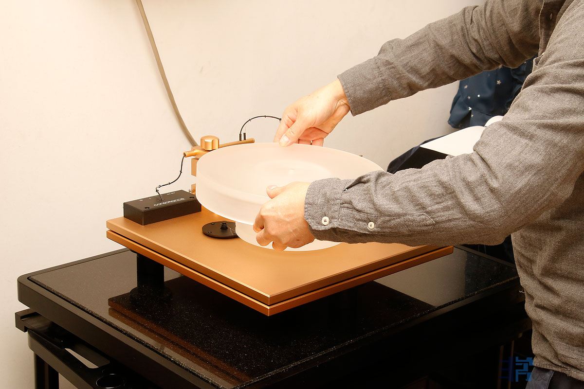

接着放上唱片转盘。

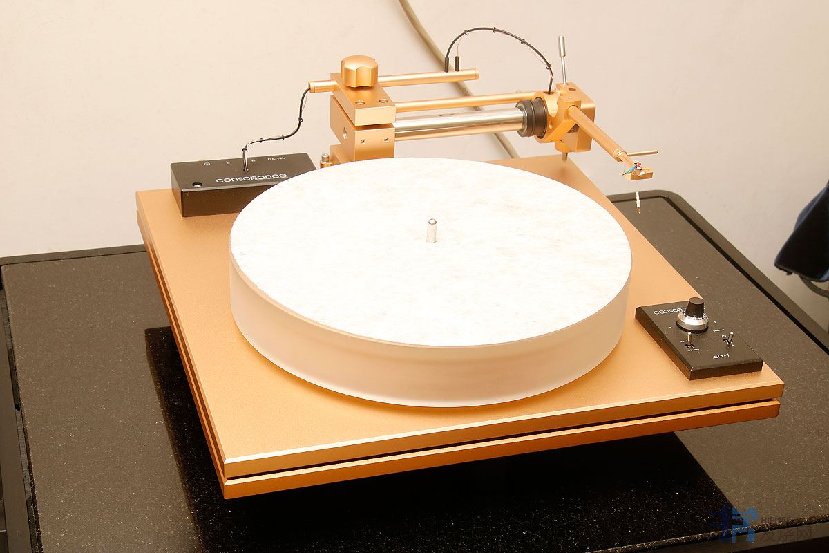

放好的样子。
用水平仪测试转盘的水平,不水平就调唱盘脚。
最后放上唱片垫,这个不是随机的,随机的是黑色的泡沫垫。

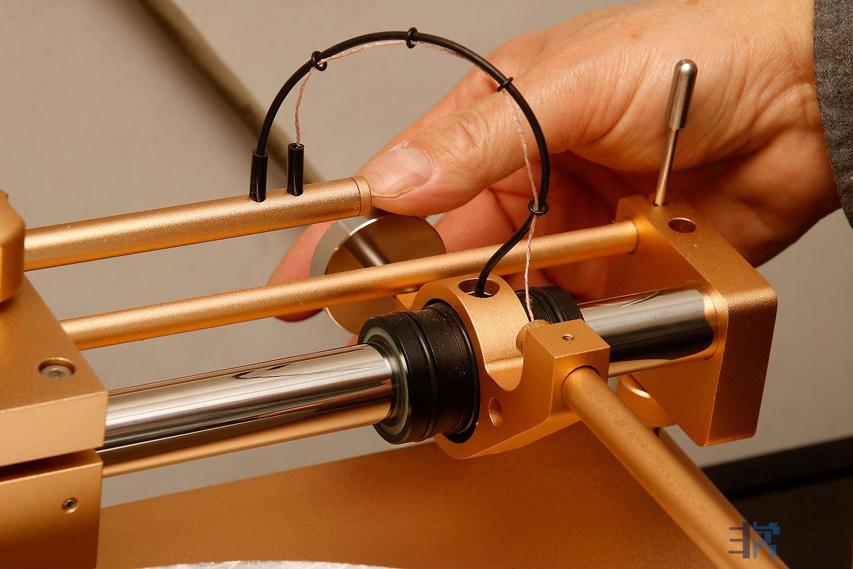

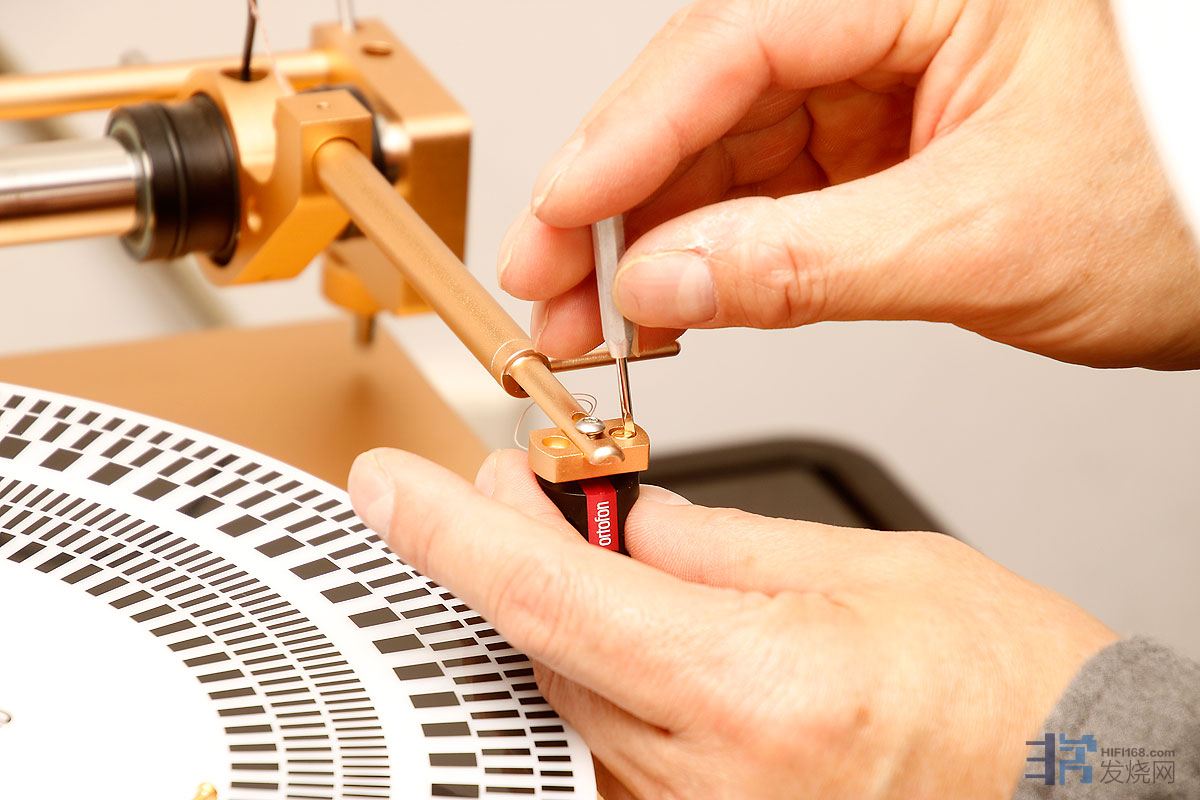

接着就是装唱头了。先简单装上。
装好的样子。

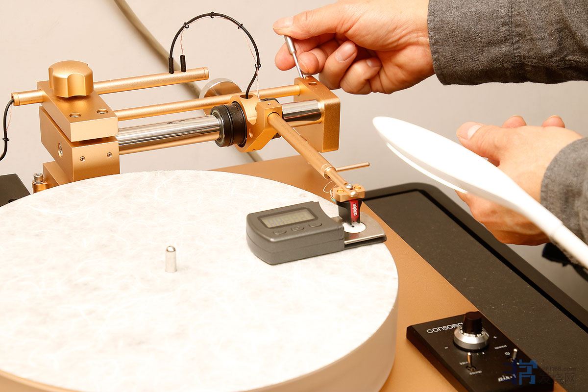

装上配重锤。
调校合适针压。
调节配重锤来调出合适针压。

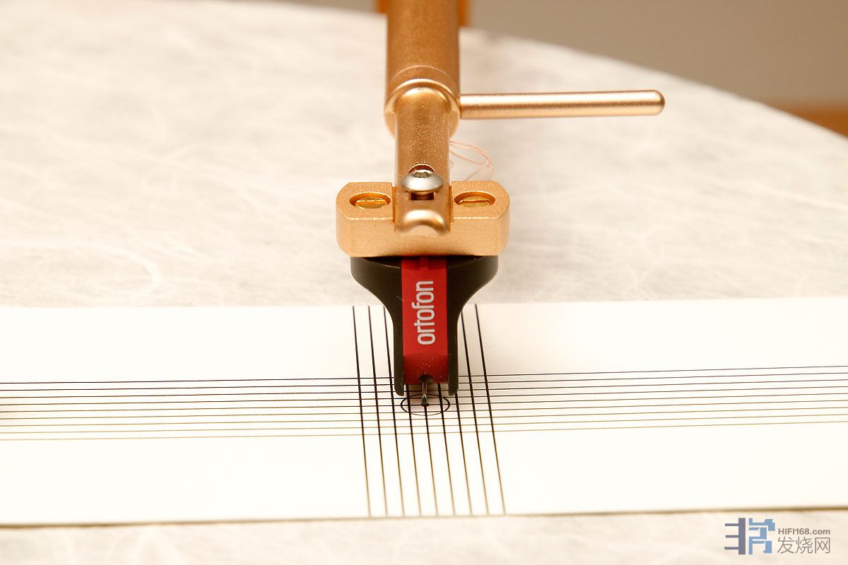

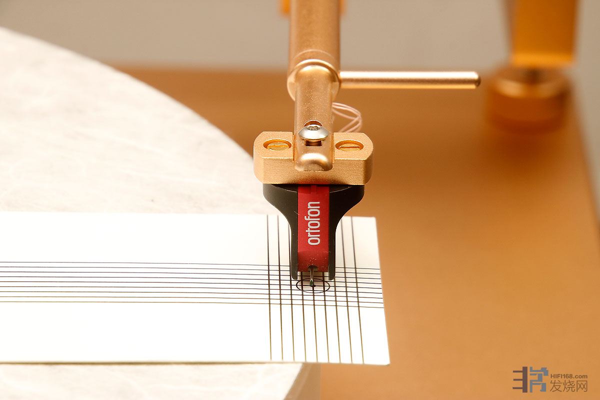

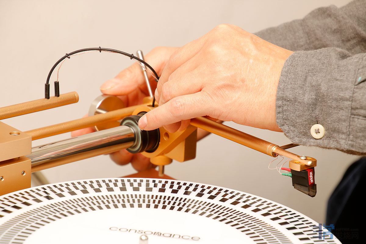

调校唱头超距和唱头方位角。A点OK。
B点OK。

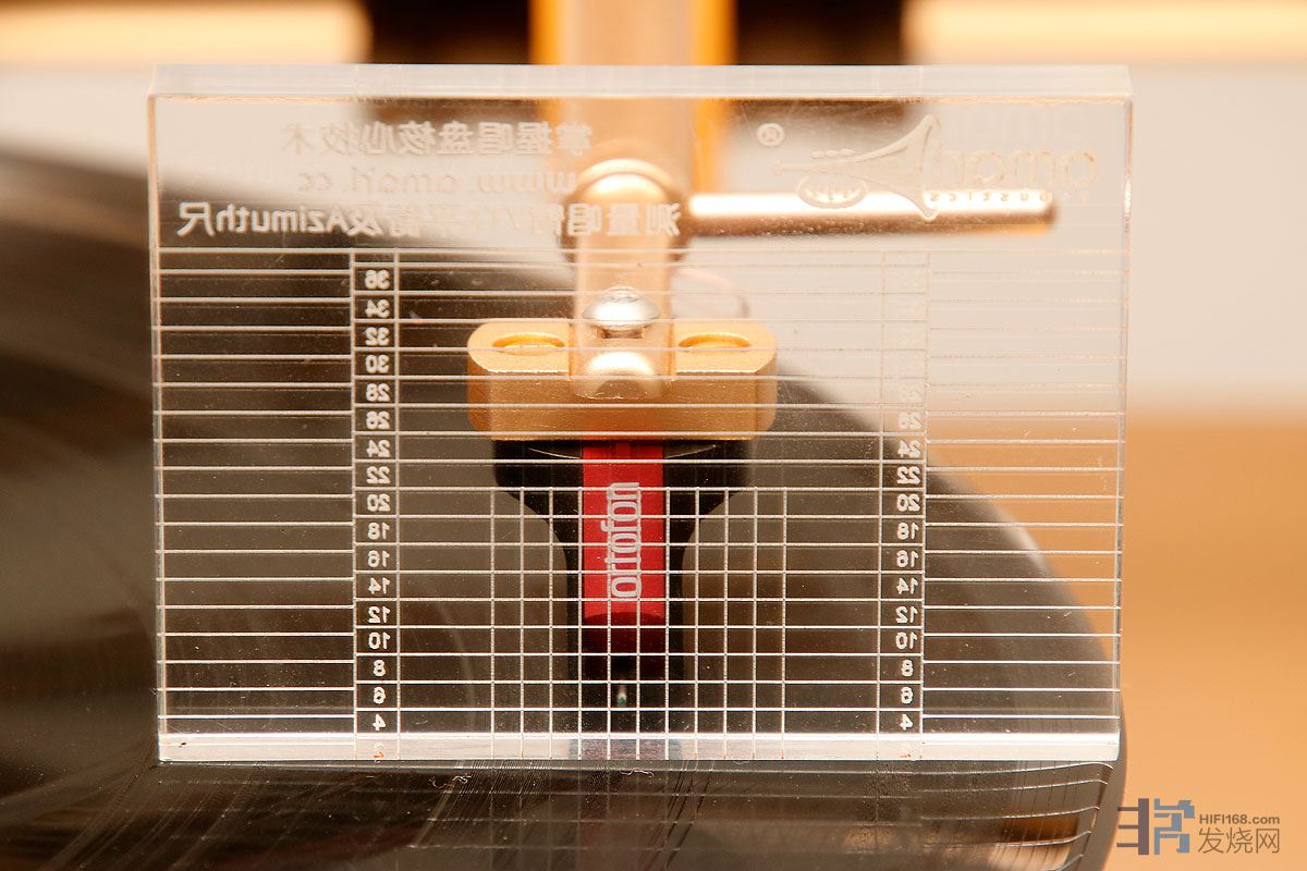

唱头方位角,垂直于唱片之上。

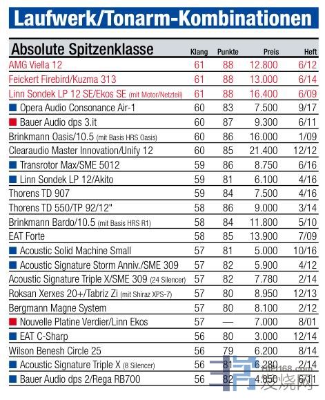

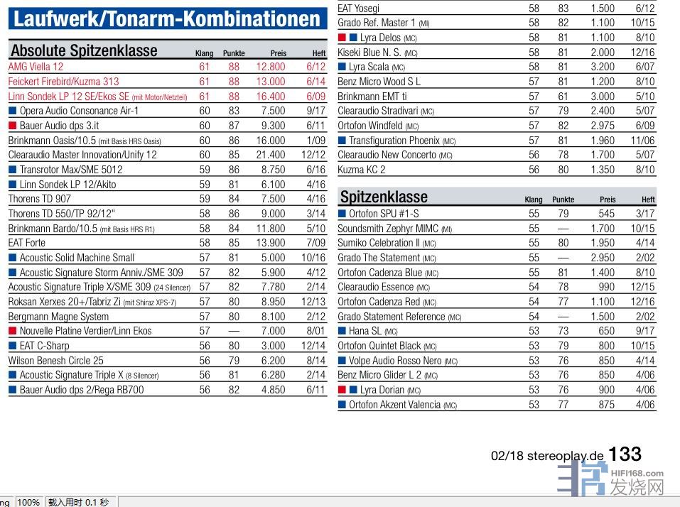

欧博air-1荣获德国《STEREOPLAY》杂志“HIGHLIGHT”奖,并在该杂志的世界黑胶唱机2017年度总选评比中位居第四位。
air 1在欧洲卖7500欧元,约等于5.8万人民币。
德国唱盘巨星云集,能够在德国的本土黑胶杂志登上第4名,太不容易了。
这是刚刚最新18年2月号杂志的年度总评。
