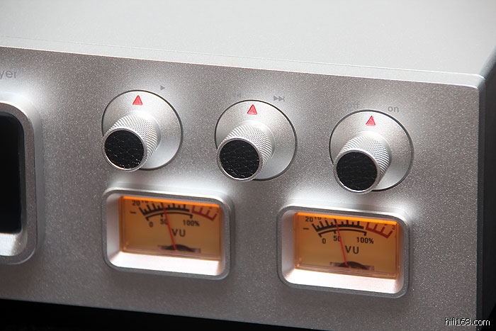

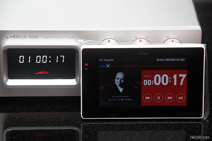

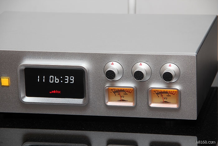

Mbox的面板操控主要就是这三个旋钮,从左到右分别是暂停、播放键,选曲键、开关机键,操作起来有点瑞士专业器材的感觉。

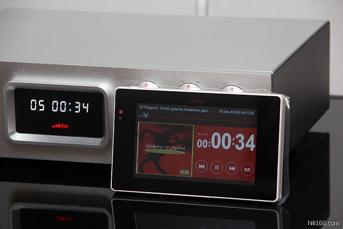

Mbox的操控主要还是使用随机附送的平板电脑,在上面可以完成所有播放、选曲的功能,我稍微学习了一下,就会使用了,使用起来还是很顺手、方便的。
而且这个平板电脑不需要接家里的网络,Mbox内置了WIFI发射、接受功能,不需要任何设置,这个非常方便了。

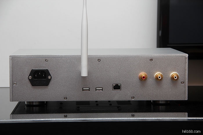

Mbox的背板非常简洁,就两个USB接口,一个网线口,模拟输出和同轴数字输出。

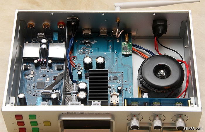

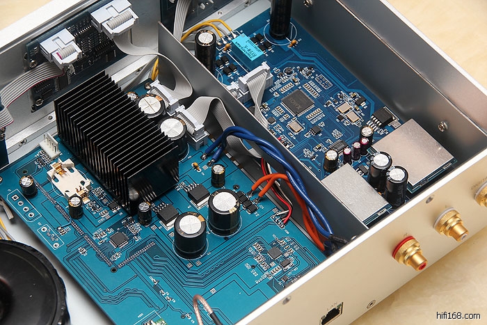

开盖图来了!
左边是模拟处理部分,中间是数字部分,两者中间有铝板分隔,右边是环牛。

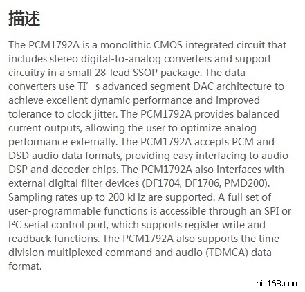

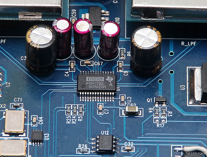

这个就是大名鼎鼎的德州仪器PCM1792A,之前有网友问艾诗为什么用这个芯片,王工告诉我说是因为除了这个芯片技术指标非常好之外,还支持DSD硬件解码。

原帖由 gzcops 于 2015-1-15 23:18:00 发表
真是漂亮,虽然没机会接触到,看电路原理和做工,相信音质应该不错,作者技术创新的精神和成果令人敬佩。
作为一个PC-HIFI爱好者,给点完善功能的建议,供参考:
1、在目前的价位上,感觉电源可以进一步优化,即电脑主机和音频解码各用自己的独立供电,如景丰HD高端系列。而且,现有空间(就在变压器附近)还可做一个更加完善的独立滤波线路板,并与电脑主机部分隔离。总体上,形成三人独立的仓位。
谢谢兄的建议,句句在理,王工会收到的。
